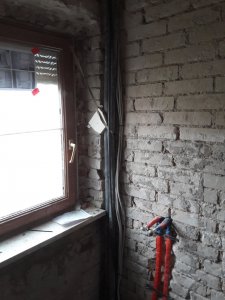

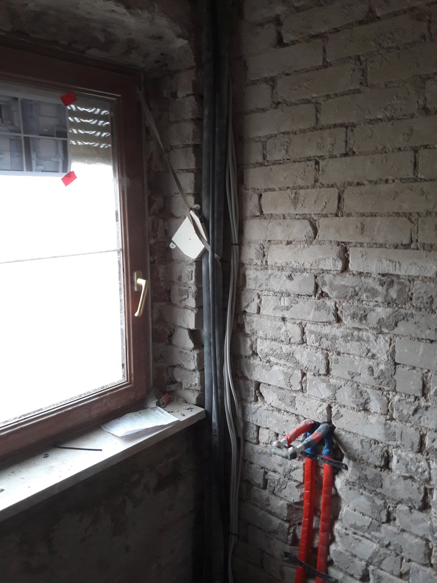

    Hallo Zusammen,
    unser Elektriker hat im Badezimmer im Eck senkrechr neben den Heizungsrohre die Elektrokabel für den oberen Stock verlegt. Und genau in diesem Eck soll die Badewanne hin. Ein Foto habe ich beigelegt. Ist es dies den korrekt? Ich lese immer im Bereich der Badewanne und Duschbereich dürfen keine Kabel verlegt werden?! Und wie sollen wir dies verkleiden? Reichen da Gipskartonplatten? Vielen Dank für Eure Antworten!

    In und durch Badezimmer dürfen nur stromführende Leitungen verlegt werden, die zur Versorgung dieses Raumes unabdingbar sind. Das gilt unabhängig von Schutzzonen.

    Hallo Fred Astair! Also das heisst, die Verlegung dieser Kabel ist nicht zulässig?

    Richtig.

    Das ist ein Altbau, habt ihr das Zimmer auf der gegenüberliegenden Seite der Wand auch saniert oder nur das Bad? sollte kein grosse Aktion sein auf der anderen Seite der Wand zu verlegen.

    Ja, das angrenzende Zimmer wurde auch saniert. Unserer Elektriker sagt, dass wenn wir es hinter einer Trockenbauwand mit 7cm Abstand zur Rohwand verkleiden liegt dies in der zulässigen Norm.
    Im Duschbereich haben wir das gleiche Problem, dort sind die Kabel verlegt genau an der Stelle wo die Duschwand montiert wird. Jetzt sollen wir eine zusätzliche Wand von 5cm aufziehen. Hahaha! Mit der Begründung, dass in diesem Bereich eine Kabelverlegung erlaubt ist, wenn mind. 6cm Wandaufbau darüber liegt. Zudem wäre unsere eigentliche Wand sowieso nicht genug stark. Wobei er damit wahrscheinlich Recht hat, 5 cm Yton Wand.
