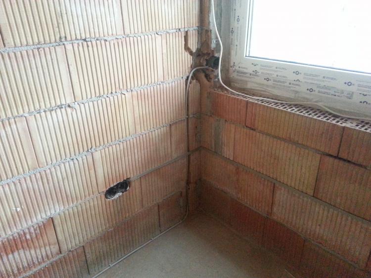

    Genau hingucken! Geil, oder? In jedem Raum saubere Stegleitungen in Waage in der Fuge der 2. Steinschicht! Das muss man auch erstmal hinbekommen! . Die Leibung sieht auch schüssig aus! Offiziell "Eigenleistung" - Werde morgen mein Mandat niederlegen!

    also auf Steckdosenhöhe? in der Zone? passt doch, nur das auf dem Foto ist grauslig!!!!!

    So als Laie würde ich mir denken, dass derjenige das absichtlich getan hat, eben weil man sich so schön daran orientieren kann. Okay, die Laibung sieht *ohne Worte* aus. Befremdlich als Laie (ich weiß, warum ich außer Bäumchen pflanzen keine Eigenleistung erbringe :D) finde ich allerdings auch das Kabel im Fußbodeneck.
    Klär mich doch mal auf, was genau an der Fugenlage so **** ist?

    Wo ist denn dein Problem mit der Leibung? Glattstrich ist doch dran (zumindest seitlich).. ;) :mega_lol:
    Bei der Elektromontage ist sicherlich ein Fachmann seines Gewerks zugange.. :D

    Was ist an den Stegleitungen jetzt so schlimm oder falsch?
    Aber wie man auf die Idee kommen kann, eine Dose in die Fensterlaibung zu setzen (und dann noch SO auszuführen), da gruselt es einen schon...

    Da soll wohl der Rolladenschalter hin.
    Das Böse an der Stegleitung sehe ich allerdings nicht.

    Ja, DAS ist hohe Kunst des Fachmanns...
    Man beachte vor allem die so eleganten wie überflüssigen Rohrkreuzungen sowie die durchgängige Einhaltung der Mindestbiegeradien (jetzt weiß ich auch, warum WDVS heute derart dick sein müssen...)!
    Aber was an dem Eingangsbeispiel so übel sein soll, will sich auch mir nicht erschließen.
    -Stegleitung ist okay
    -Mantelleitung direkt in der Kehle der Innenwand auch unproblematisch
    -die Leitungsführung um das Fenster wird ja wohl noch nicht endgültig sein (was ist das überhaupt, eine Steuerleitung?)

    Das sieht tatsaechlich nach einer Fenstersteckdose aus, ist wohl für Weihnachtsdeko. Und Pflicht in der hiesigen Gegend, wird sogar in Kommunalbauten (Rathaus, Schule, Kita...) gefordert.
    Solange die Leitung nicht im Lastabtragungsbereich der Fenster eingespitzt wird, ist das auch ok.

    Wenn ich mich nicht irre, haben waagerechte Leitungen auf Wänden nichts zu suchen!

    Du irrst.

    Und als Erstes die Verlegung der Eltleitungen im Eck Wand - Boden beanstanden. :D

    Verlegezonen natürlich. So weiß doch der Estrich nachher gar nicht mehr, wie er sich am Rand abstützen soll! (man kann ja alles GANZ genau nehmen...)

    Ja, Stimmt, ist zugelassen, ABER: Meines Erachtens entsprechen Stegleitungen im Neubau überhaupt nicht mehr dem Stand der Technik. Wenn ich NYM-Mantelleitung habe, muss geschlitzt werden, was wiederum nicht (In der Masse) zugelassen wäre. Da hatte ich wohlein "Grundsatzirrtum" Ich will mit keinem Blitzer zusammenarbeiten, der die porösen Dinger ok findet. Ich schreibe üblicher weise ne saubere Rohinstalltion auf den Decken mit Leerrohr aus. Ich werde bei dem Bau aus div. anderen Dingen aber passen müssen.
