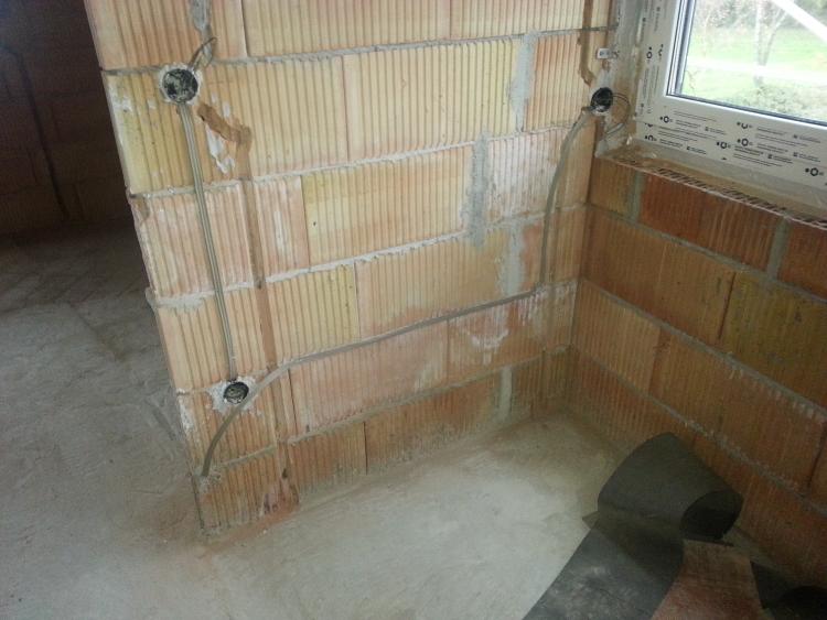

    Die fragliche Leitung befindet sich doch gar nicht im Bereich des Estrichs, sondern des Wandinnenputzes.

    Nee, er meint die NYM in der Ecke unten! Bei 1-2 Leitungen drücke ich da nen Auge zu, sobald das mehr wird, oder nen Leerrohr dazu kommt muss 15 cm Luft zw. Wand und Leitung wegen dem Estrich! Is scho recht so!

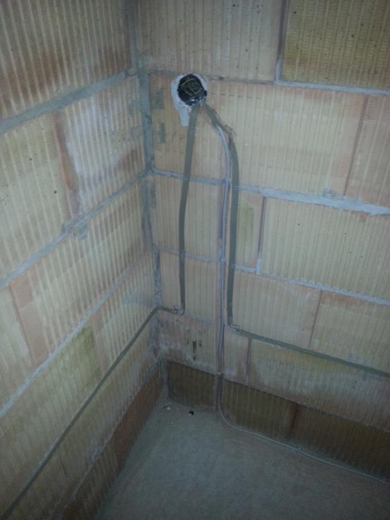

    @Julius: Ich kann ja verstehen, dass du deine Zunft verteidigst. Für mich als Archi sind im Privatbau nen guter Blitzer und ein guter GWS-Installatuer überlebenswichtig, da hier idr auf die Fachplanung verzichtet wird.
    Wenn der Bauherr ohne mein Wissen in "Eigenleistung" oder mit "Otto Reuter" um das mal deutlicher zu sagen
    1) vertikale Schlitze anlegt, daneben Stegleitungen nagelt (!)
    2) Keine luftdichten Dosen in Außenwänden verbaut
    3) Im Lastabtragungsbereich fast alle Leibungen zerbröselt
    4) Und sich nicht im geringsten an ein vorliegendendes LV hält
    ist es schon angebracht ihm das eine oder andere Ernste Wort zu sagen.
    Noch zwei Bilder von der Baustelle, ggfls. wurde das nicht deutlich genug! Sry, wenn das kein Murks ist, dann hängt die Latte gewaltig tief!

  7. #27 Ralf Dühlmeyer, 22.11.2013
    Ralf Dühlmeyer
    Ralf Dühlmeyer
    14.06.2005
    34.296
    24
    1 MWn nicht verboten!
    2) Nicht erforderlich, wenn winddicht eingebaut
    3) Das ist jetzt durch, da wird auch das "Flicken" nicht viel retten.
    4) Muss er ja als Bauherr auch nicht. Schliesslich ist er Cheffe auf Baustelle

    1) Der Putzer freut sich!
    2) hatt er nicht, Gipsplacken an einer Ecke reingeschmoddert, und fertig
    3) eben, wollen wir hoffen, dass die Eckschiene des Putzers die Lasten aufnimmt, ich rufe den Statiker gleich am Montag an, er soll die mal bemessen :-)
    4) Jo, deshalb kanner das jetzt auch alleine weiter machen, ich dulde grundsätzlich keine "Otto Reuters" auf den Baustellen. Gibt nur Ärger, lasse ich mir schon im Architektenvertrag unterzeichnen.

    Trotzdem gibt es die Installationszone im Bereich der Rohdecke laut DIN 18015. Die besagt genau das die Leitungsführung in einem Abstand von 20cm zur Wand ausgeführt werden soll. In Türdurchgängen dann nur noch 15cm. Also ist ein verlegen direkt in der Wandkehle nicht zulässig. Sonst :Baumurks
    http://www.netzmafia.de/skripten/hardware/Elektro/Elektroinstallation.html
    Bei mir dürften sie alle Leitungen nochmal neu verlegen, weil sie knapp 5cm Luft gelassen haben. Allerdings auch weil der NYM Mantel schon teils einige Zentimeter vor der Dose abisoliert war.
    Wie oben geschrieben sind es 20cm :winken

    Im Privatbau (EFH, ZFH u.dgl.) wird die Elt-Installation zumeist vom ortsansässigen 1-2 Mann Unternehmen ausgeführt. Und zwar so, wie man es schon immer gemacht hat. Das passt meist auch in den Kostenrahmen des Bauherren und erfüllt dessen Erwartungen. Fachplanung Elektro für ein EFH will man nicht.
    Warum?
    1) ist nicht ungewöhnlich, Zuleitung von Verteilung als NYM-J über FuBo und senkrechten Schlitz zur Dose, von dort aus mit Stegleitungen auf der Wand zu den Schalt-/Steckgeräten.
    2) im Massivmauerwerk genügt vernünftiges Eingipsen der Dosen, luftdicht ist im Trockenbau/Holzrahmenbau wichtig.
    3) eine Dose,D=60mm mit seitlicher Zuleitung in der Laibung ist unkritisch, schlimmer sind meterlange Schlitze, senkrecht 10cm neben dem Fenster angeordnet.
    4) Das ist das Problem des Bauüberwachers, LP 8 HOAI...
