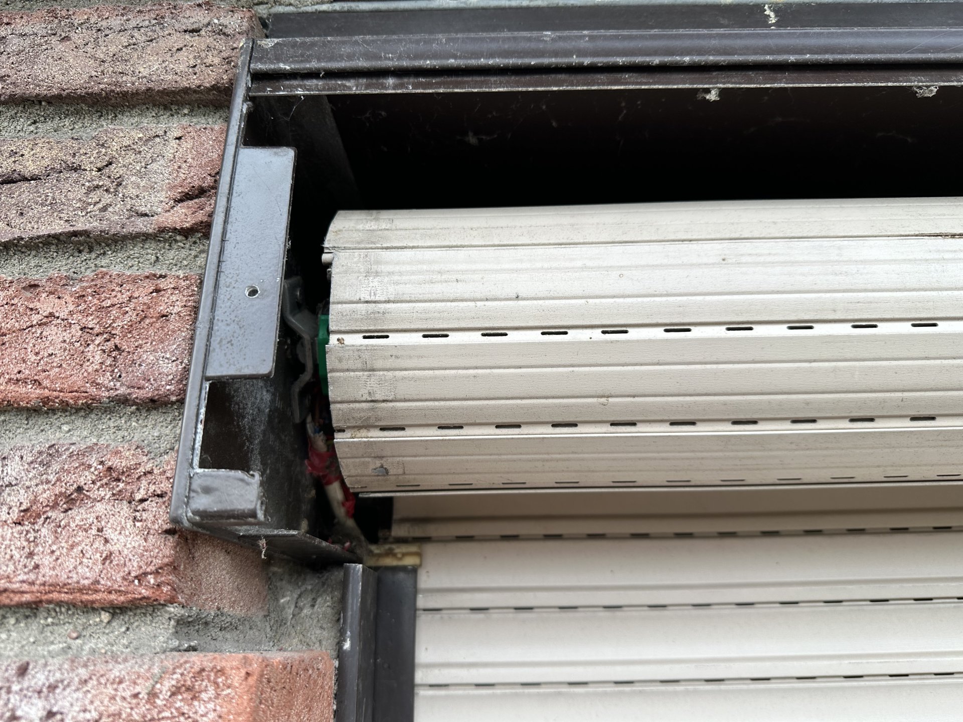

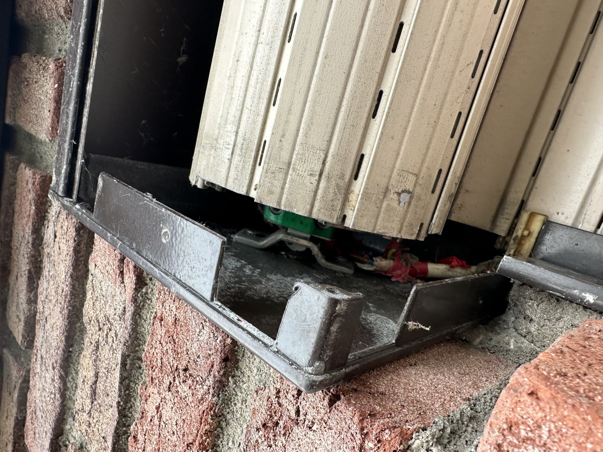

    Mein elektronisch betriebenes Rollo ist auf der Hälfte der Fahrt stehen geblieben. Ursache ist, dass sich ein Teil des Panzers verrückt hat und die Stromzufuhr dadurch kappte. Ich frage mich wie der jenige, der das damals eingebaut hat, diese Gefahr nicht gesehen hat und entsprechende Maßnahmen im Vorfeld ergriff. ich habe die Lamellen bereits zurückgeschoben und den Schaden begutachtet.
    Nun steh ich jetzt hier und hab keine Ahnung, wie ich dieses Teil reparieren kann, da ich keine Möglichkeit sehe, ohne etwas zu zerstören das Rollo aus dem Kasten zu kriegen. Hat jemand eventuell einen Tipp? Aktuell ist meine einzige Idee irgendwie die beiden Schrauben auf der linken Seite, die den Vier Kant halten, zu entfernen.

    Welle aushängen, den Panzer ganz ablassen und dann entweder das Anschlußkabel fachgerecht von einem Elektriker instand setzten lassen oder aber ein neues Anschlußkabelkaufen und anschließen.
    Am einfachsten ist es jemanden daran zu lassen der weiß was er tut.

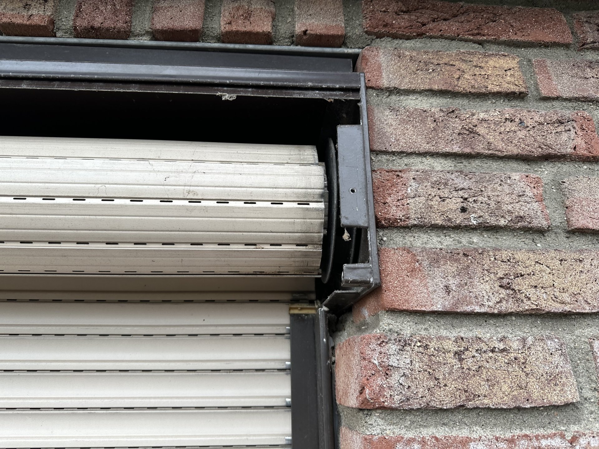

    Die Welle kann meines Wissens nach nur ausgehangen werden, wenn der Panzer abgerollt ist. Erst dann kommt man an die Schrauben für die Teleskopstange auf der rechten Seite.
    Gibt es einen Weg den Panzer abzurollen, ohne den Motor zu zerstören?

    Du solltest auf der anderen Seite eigentlich die Welle aus dem Lager heben können. In diesem Zuge rutscht dann der 4-Kant aus der Führung und du kannst die ganze Welle abrollen und dann ausbauen.
    Aufgrund der Länge mache dieses zu zweit.

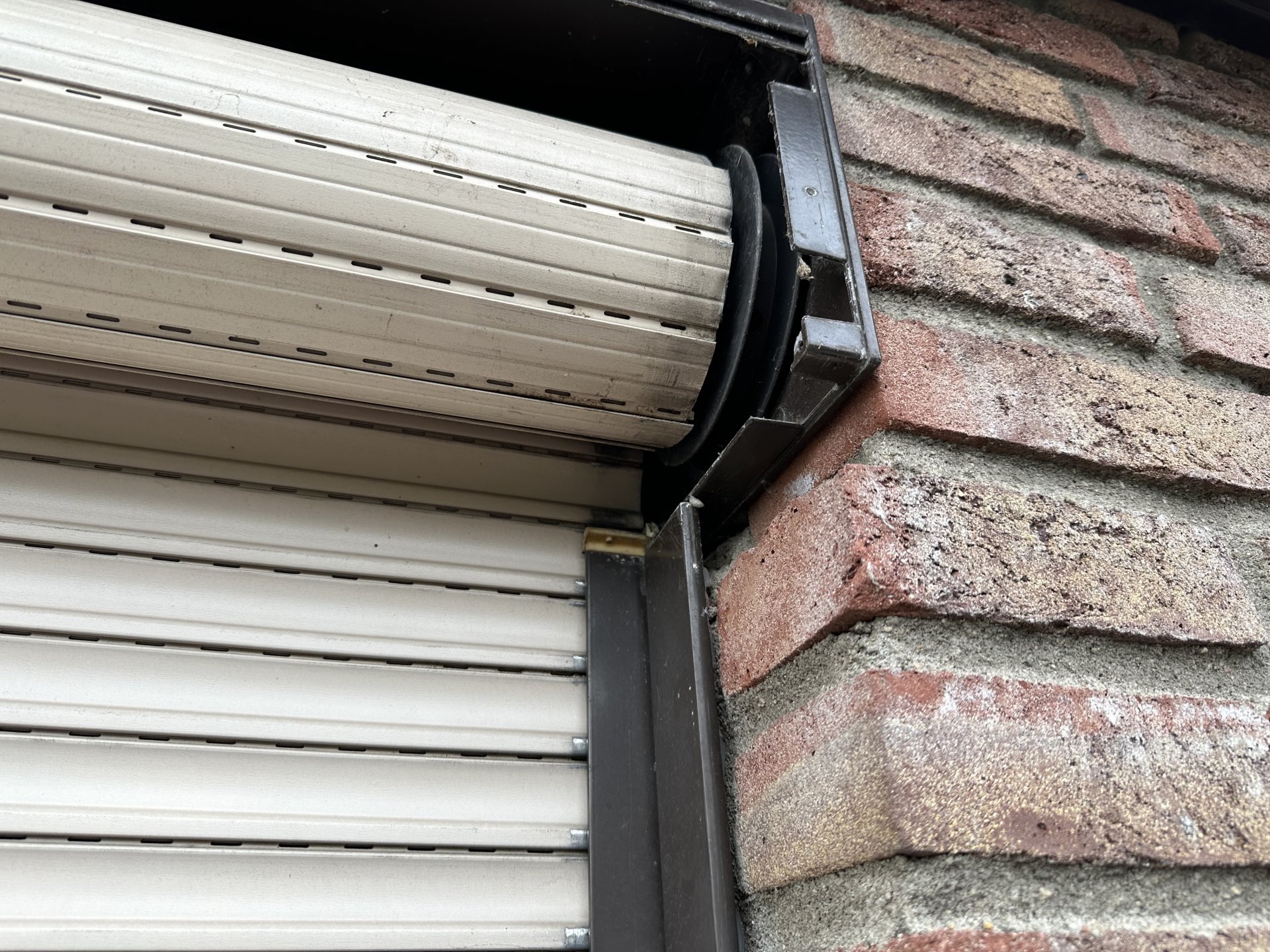

    Man sieht, daß die Gurtscheibe noch links ist. Dort wo er ausheben könnte, ist jetzt das Motorlager.....
    Also: Panzer soweit anheben, bis das er außen über der Fassade erscheint. Dann eine Lamelle seitwärts herausziehen.
    In dem Sinne weiter kommt man an die nackte Welle....
