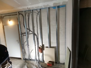

    Ich habe eine EGW mit Bauträgervertrag gekauft und zusätzlich zu anderem Kummer bräuchte ich hierzu fachkundigen Rat. Es handelt sich um auf einen DG Ausbau in einem Altbau.

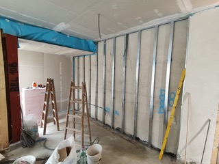

    Im WZ und VZ sind größere Wandregale geplant, die auf hohen, vertikalen Trägerprofilen hängen. Im Austausch mit der Planerin ging es darum, wie hoch die Profile montiert werden müssen, um über den, horizontal zum Boden verlaufenden, Elektroleitungen zu liegen. Nach WOCHEN des Wartens und hundert Nachfragen bei Bauträger und GU, wo denn nun die Leitungen in den beiden Wänden verlaufen, habe ich diese 2 Fotos in sehr geringer Qualität bekommen. Abgesehen davon, dass auf einem Foto gar keine Leitungen drauf sind, verlaufen die auf dem anderen Foto kreuz und quer. Die Fotos sind alt, zum Zeitpunkt des Kaufs waren die Wände schon verkleidet und mittlerweile ist die Wohnung fast fertiggestellt.
    Was ist davon zu halten? Das kann doch keine sach- und fachgerechte Ausführung sein, oder doch?

    Naja schön ist anders. Da du ja mit einem entsprechendem Hohlwanddübel befestigen musst da es ja Trockenbauwand ist kann man da vorsichtig bohren. Du bohrst ja nicht durch bis zur Steinwand. Und beim Bild aufhängen dann keinen 10cm Nagel nehmen

    Da kann man nix richtiges zu sagen bei einem Foto. Auf dem zweiten sind ja
    Auf dem ersten ist das sicherlich Verbesserungswürdig. Aber ich bezweifele das da irgendwas "rauszuholen" ist. Ich sehe bei der Anbringung der Schienen für das Regal jedenfalls keine elektrischen Probleme. Bitte erfragen ob einfach oder zweifach beplankt wurde. Danach richtet sich dein Befestigungsmittel und Menge der Befestigungspunkte (auch wenn das nicht die Frage war)

    Wenn du dein Regal bei dem Kabelwirrwarr montieren willst und Bedenken hast ein Kabel zu treffen würde ich in Richtung sowas
    Oder sowas
    Gehen. Suchbegriff ist Hohlraumdübel. Vorteil bei diesen Systemen ist, das keine spitzen Holzschrauben verwendet werden die sich in ein Kabel schrauben können.

    Ich vermute die Wand ist doppelt beplankt, sonst würdest du nicht darüber nachdenken etwas schweres ranzuhängen.
    Da nimmt man z.B. Fischer Hohlraumdübel aus Metall. Die gibt es für verschiedene Wanddicken und Belastungsfälle. Die Tabellen dazu gibt es im Internet.
    Da bohrt man vorsichtig ein Loch durch den Gipskarton. Macht man sich einen Anschlag auf den Bohrer ist die Gefahr einer Beschädigung Null.
    Dann drückt man den Dübel rein. Dabei kann auch nichts passieren.
    Mit einer Spezialzange wird dann mit Zugkraft über die metrische Metallschraube der Dübel aufgespreizt.
    Und schon kann man schwere Lasten montieren.
    Ist ein Kabel dahinter, wird es nicht beschädigt - maximal weggedrückt.
    Worauf man aber achten sollte: nicht in ein U Profil bohren. Ich hab dafür Neodym Magneten um die Positionen zu orten.

    Das was ich auf den Bildern sehe ist nicht Sach- und Fachgerecht. Das war doch die eigentliche Frage, oder?
    Ich kann leider kein Link posten. Aber Google einfach mal nach:
    verlegezonen trockenbauwand
    Als erstes Suchergebnis sollte ne PDF kommen, die auf die entsprechende DIN verweist

    Vergiss das mal mit Verlegezonen bei Trockenbauwänden. Da wird ganz anders verlegt als bei Massivwänden weil die Kabel in der Mitte verlegt sind und damit deutlich geschützter sind.
