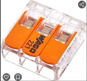

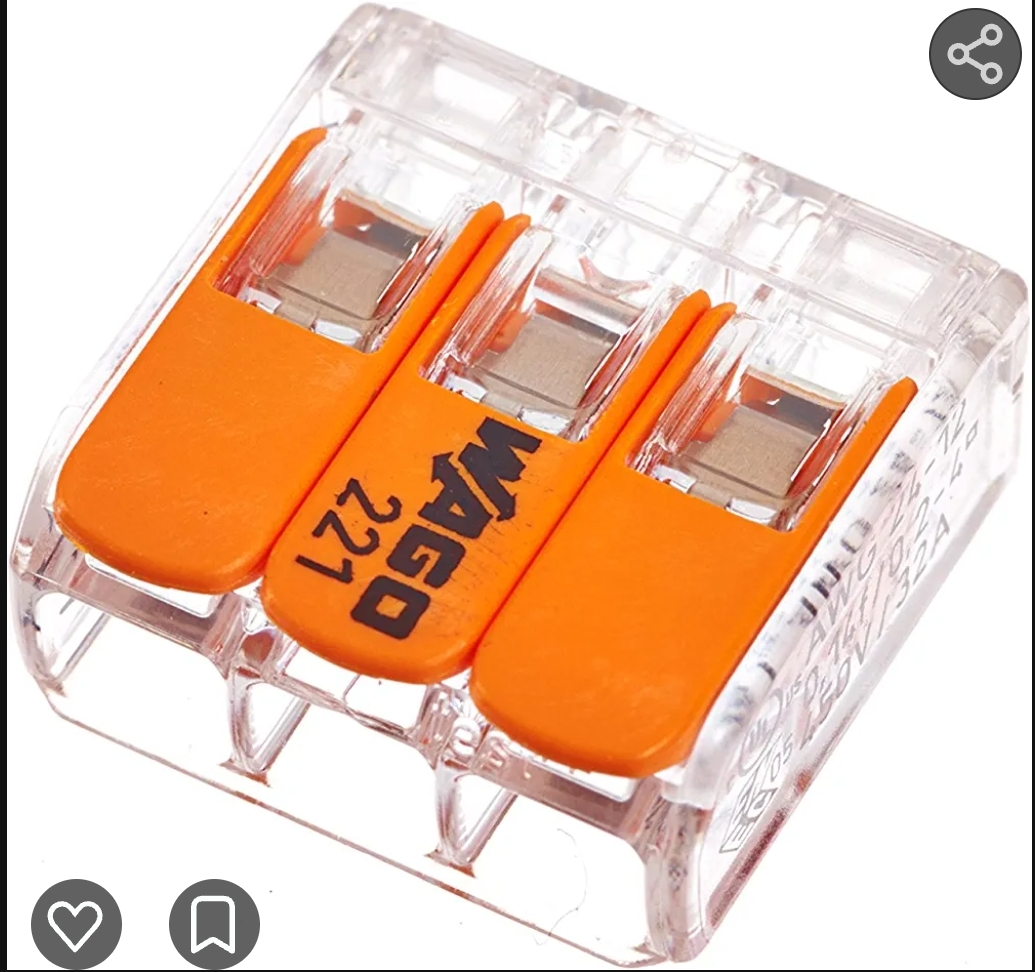

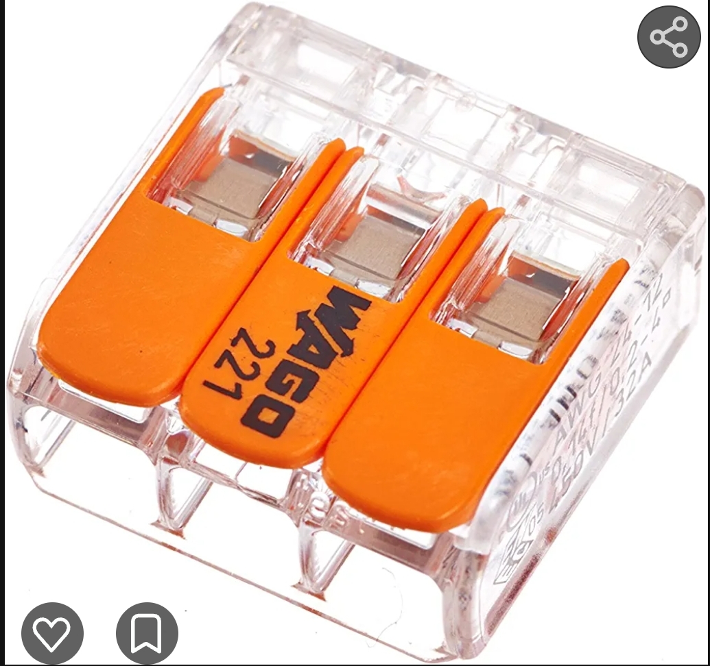

    Ich habe die Stecker von den zweipoligen Stromkabeln der Markise und vom Windwächter abgeschnitten. Über Wago Hebelverbindungsklemmen (siehe der angehängte Screenshot) habe ich beide Kabel mit dem Stromanschluss verbunden (sicher untergebracht in einem wasserdichten Kästchen).

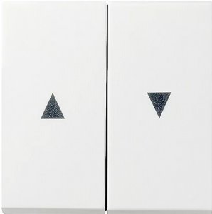

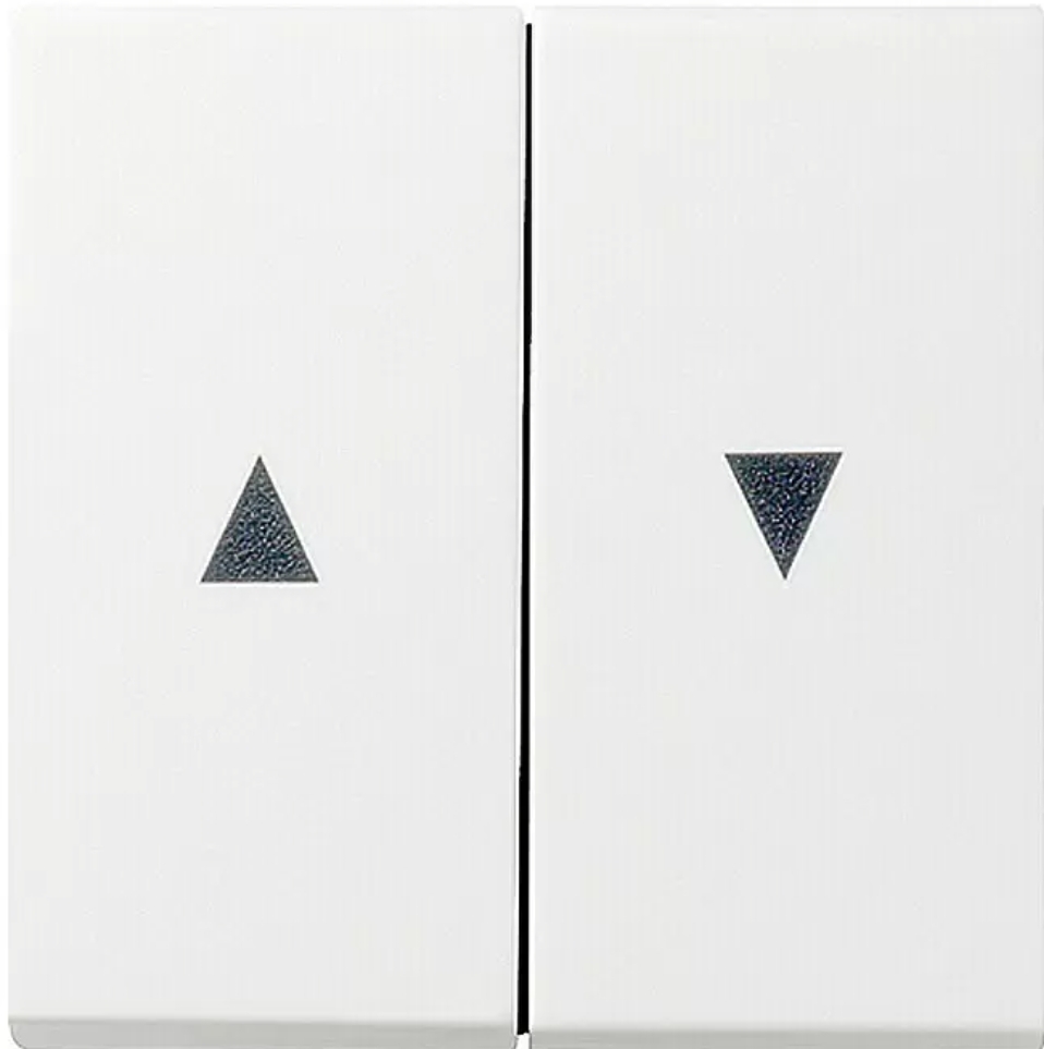

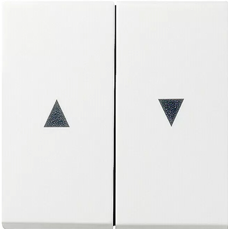

    Ja, es ist ein Oben/Unten Schalter von Gira. Ich habe ein Bild angehängt.
    Nur wenn er auf 'zu' steht, fließt Strom.
    Sollte ich diesen Schalter gegen einen normalen an/aus Schalter tauschen?

    Der auf/zu Schalter wurde vor vielen Jahren eingebaut. Damals ist man davon ausgegangen, dass man die Markise darüber schalten muss.

    Ist bei uns auch so. Bei der Bemusterung Markisenschalter gewählt…3 Jahre später Markise mit Funkfernbedienung installiert.
    Anschluss natürlich trotzdem über diesen Schalter. Der ist von Mai-Okt auf AN/AUF, damit man die Markise dann bedienen kann. (Der AB ist ohne Funktion)
    Eine durchgeschmorte Platine hat nichts mit dem Schalter zu tun, aber irgendetwas scheint da faul zu sein.
    Du erwähntest, Markisenkabel ist 2-adrig, aber mit Schukostecker? Das passt für mich nicht.
