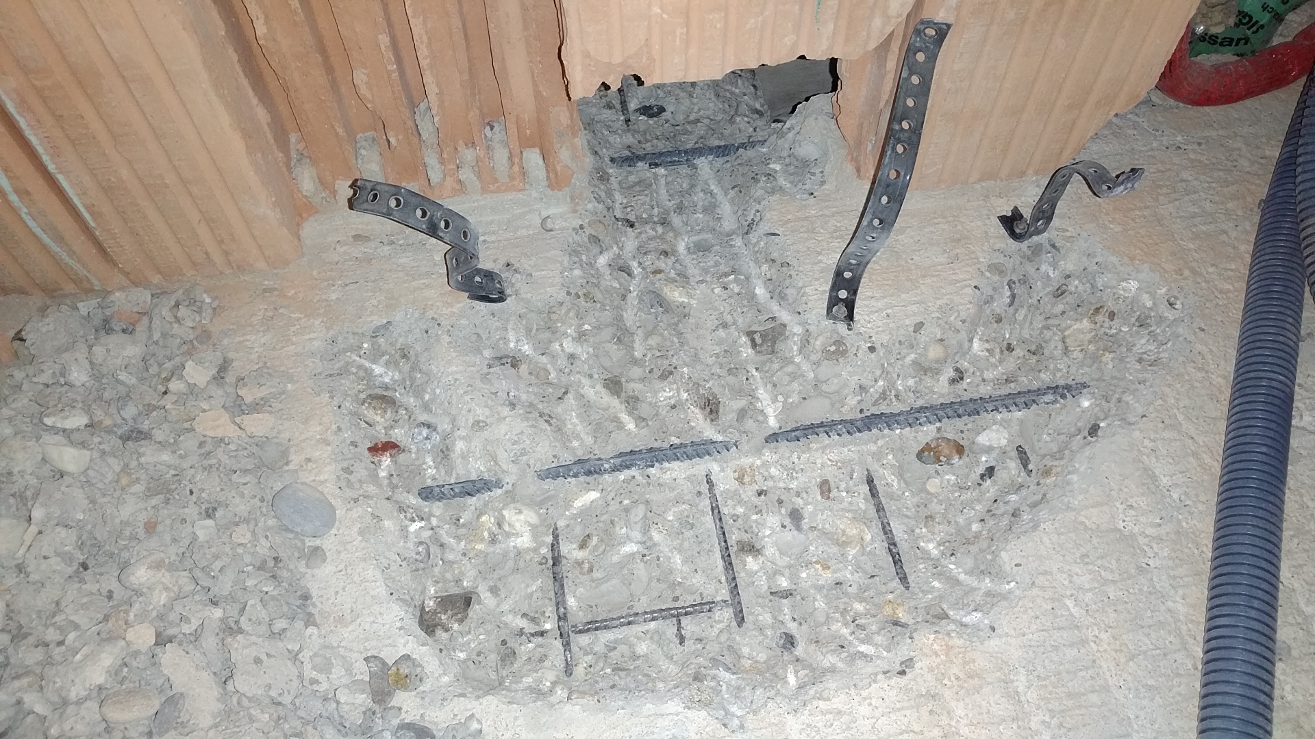

    beim Legen der Elektrorohre mussten mulden in die Betondecke eingestemmt werden, wo jetzt die oberste Lage der Bewehrung zu sehen ist.
    Sollte dort vor dem Legen der Rohre noch ein Schutzanstrich aufgetragen werden, oder sind so kleine Bereiche egal? Welcher Anstrich wird dazu genommen und kann man auch den Bad-Dichtanstrich für so etwas nehmen.
    Oben kommt noch eine gebundene Styroporschüttung und dann die FBH.
    Dieser Bereich befindet sich unter den Waschbecken im Bad und wurde wegen der Wasserinstallation aufgestemmt.
    Danke
  2. #2 simon84, 28.07.2019
    23.514
    7.056
    Mindestüberdeckung? Statik ?

  4. #4 petra345, 28.07.2019
    5.252
    1.028
    Man sollte sich das Ganze vor Ort ansehen und mit der gerechneten Statik vergleichen.
    Evtl. ist die sichtbare, obere Bewehrung die Drillbewehrung oder ähnliches, die vorwiegend konstruktiv eingelegt wurde.
    Es ist aber auch merkwürdig, warum man die Leitungen gerade hier und unter dem Estrich verlegen will.
    Das ist zwar heute üblich, aber die Leitung kann man nie wieder austauschen.
    Wenn ein Keller darunter ist, kann man sie doch unter der Decke verlegen und geht mit einem Loch nach oben.

  6. #6 simon84, 29.07.2019
    23.514
    7.056
    Naja aber sie Bodenplatte bis zur bewehrung abstemmen ist auch nicht grade die feine englische Art. das darf man schon mal in frage stellen bzw für die Statik sensibilisieren
    Normalerweise gehört das in den Estrich !
    Gab wohl eine kurzfristige Planänderung bzw. jemand hat sich mit den höhen vertan
  7. #7 bauspezi 45, 29.07.2019
    bauspezi 45
    bauspezi 45
    20.02.2017
    1.780
    335
    solingen wald
    iR.
    es wird ein kleiner Teil der konstruktiven Eckbewehrung sein die in den Jahren aud Reststücken bestand. Die Gefährlichkeit der Freilegung ist eher gering..
