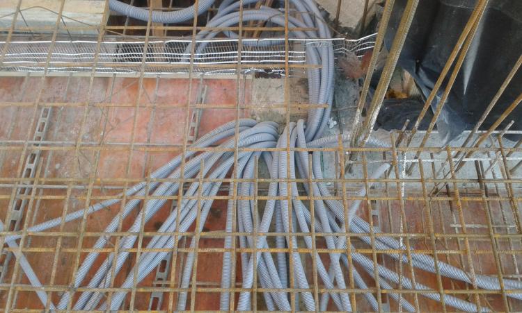

    Deckenbewehrung mit Einlegearbeit wurde so vom Statiker abgenommen. Danach verlangt aber der Bauleiter, dass die Rohre
    in diesem Bereich noch etwas getrennt werden und mit Drähten an die obere Bewehrungsmatte gefochten werden. Ist das dann ok so ?

    frag den statiker, der muss etwas dazu sagen.
    wenn ich etwas sagen sollte, dann nein!

    Nein, das ist augenscheinlich ein Durchstanzbereich und so NICHT ok. Dümmer kann man Leerrohre kaum verlegen. Sprechen Sie ihren Tragwerksplaner mal auf das Heft 600 des DAfStB an, ob er das kennt.
    http://www.beuth.de/de/publikation/dafstb-heft-600/164119447
    Ansonsten fehlt da meines Erachtens noch Bewehrung.
