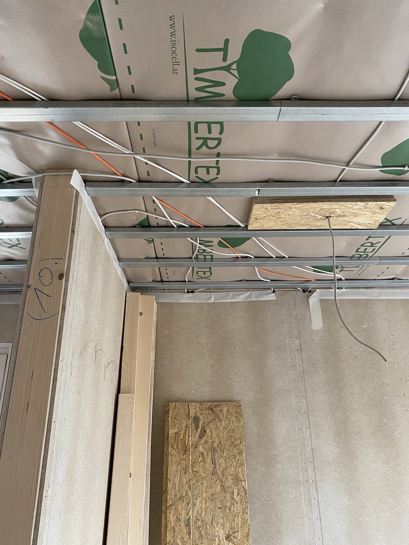

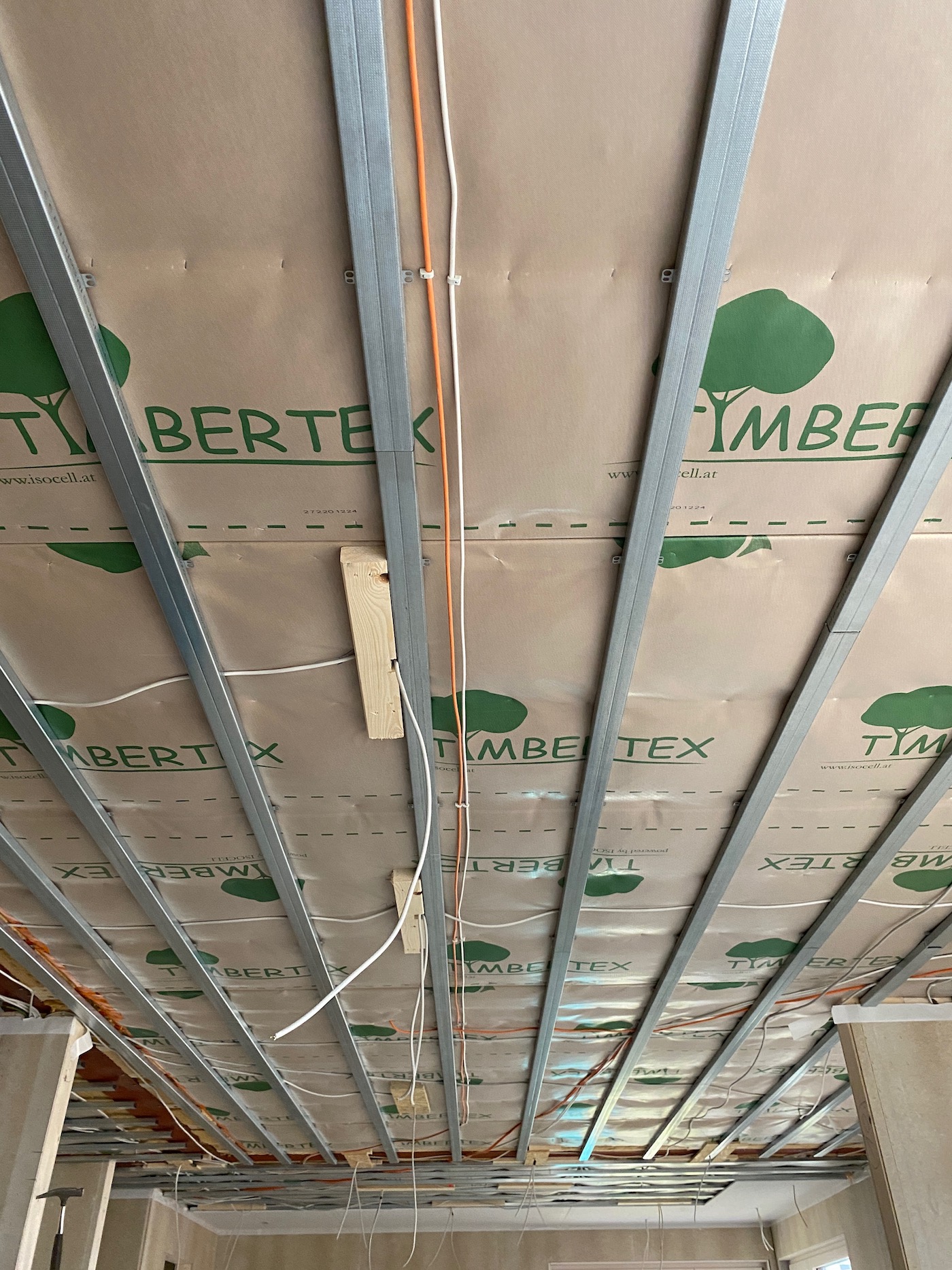

    Hallo Zusammen,
    gerade wird bei unserem neuen Fertighaus die Elektogrundinstallation nach dem Aufstellen des Hauses durchgeführt. Als ich am Wochenende mal wieder ins neue Haus geschaut habe, dachte ich sehe nicht richtig. Die Kabel auf der Decke liegen alle grade so wie es der kürzeste Weg ist.
    Laut dem Bauleiter und dem Elektiker darf er das nach VDE so machen.
    Ist das so und muss ich das so hinnehmen? Soll das Stand der Technik sein?
    Mal ein kleine Bespiel: Da gibt es noch andere Bereiche, die noch wilder aussehen. Darüber kommt natürlich später noch eine 12,5mm Rigipsplatte. Aber jemals was in die Decke Bohren und befestigen kann ich so vergessen.

    Neben "Ich hätte erwartet, dass....."
    Sind das die beiden größten Bauherrenirrtümer.
    Zu Deiner Beruhigung: Du kannst schon Deinen Kronleuchter aufhängen. Anders als eingeputzt in den Wänden weichen die lose aufliegenden Leitungen seitlich aus, wenn der Bohrer sinnig durch die GK dringt.
    Ich vermute mal darunter?
  5. #5 simon84, 14.12.2020
    23.456
    7.010
    Man kann das verletzen von Leitungen doch ohne Probleme vermeiden indem man nur 12,5 bzw 9,5 mm tief bohrt.
    falls man tiefer (in die rohdecke) bohren muss kann Man ein etwaiges Kabel das im Weg ist erst mal durch das Loch in der GK Decke mit einem Schraubendreher wegschieben und man kann auch mit einer bohrhülse bohren.
    also sicher ist das nicht schön hier aber ein unüberwindbares Problem wird es nicht

    Musst du so hinnehmen und ist auch Stand der Technik.
    Kann sogar von Vorteil sein um die Kabellängen möglichst kurz zu halten, Stichwort: Spannungsabfall.

    Unter (bzw über) der Konstruktion ist doch eine massiv Decke sichtbar, meine ich zumindest.
    Schwerere Sachen sollte man problemlos an der massivdecke befestigen können wie weiter oben beschrieben

    Im Prinzip berufen die sich darauf, dass von den Installationszonen abgewichen werden kann, wenn " die Leitung in Hohlräumen so verlegt ist, dass ein Ausweichen möglich ist "
    Naja... schön ist anders, da bin ich bei dir.
    Aber wo sind denn eigentlich die Installationszonen bei Verlegung in abgehängter Decke ? Ist das überhaupt definiert? Kenne es nur für Wände...

    Da ja die DIN in der Elektroinstallation oft schwammig ist soll sich der TE das halt mal zeigen lassen wo steht das es erlaubt ist da ja Kabel und Leitungen parallel zu Wänden und Decken zu verlegen sind. Das gilt auch unter Decken.
    Im EP von 2004 steht das ja nicht gut drin da es ja um was anderes ging.
    Ich kenne das so hier:
    Leitungsführung unter der Rohdecke
    Mit der Leitungsführung unter der Decke ist die Leitungsführung unter bzw. im Putz, in Zwischendecken, unter abgehängten Decken und in Hohlräumen gemeint. Hier sind die Leitungen parallel zu den Raumwänden mit einem Mindestabstand von 20 cm zu führen. Die Breite der Installationszone beträgt auch hier maximal 30 cm. Kreuzungen mit elektrischen Leitungen oder Installationszonen fremder Gewerke (Installateur) sind zu vermeiden. Zudem sollte ein Abstand von 20 cm zu gewerksfremden Installationszonen eingehalten werden. Im Türdurchgangsbereich ist ein beidseitiger Wandabstand von 15 cm zu berücksichtigen
    Und so bau ich das auch. :)

    Druck meinen Text aus und sag das du das aus der DIN 18015-3 so kennst. Mal sehn wie sie sich winden.
    Ich würde mich schämen sowas abzuliefern.
    Schick mal noch Fotos von den anderen Dingen. Zum fremdschämen.

    Also ich zitiere: Er macht seit 28 Jahren Elektroinstallation in Fertighäusern. Seine Leute schickt er mehrmals im Jahr auf DIN und VDE Lehrgänge, was nebenbei andere Elektrobetriebe nicht machen, und er hat alle Zertifikate, und wenn ich eine Beton-Filigrandecke hätte, darauf würden auch wild die Kabel geschmissen und in Decken darf man da auch nicht bohren, und er ist verpfilchtet wegen des Leitungwiderstandes die kürzesten Wege zu nehmen und Gutachter ist er auch, und seine Kabel sind eh schon die Besten die es auf dem Markt gibt (und da schaut er nicht auf die Kosten) und beim Bohren rutschen die schon weg, und ja er kennt die DIN 18015-3 und das kann und muss er SO machen.
    Also passt so und ist alles so richtig. Ich bekomme dann auch noch ein Zertitkat mit allen Prüfprotokollen - Juchee.
    Ich besorge mir jetzt mal einen Sachverständigen Baugutachter. Mal sehen was der dazu sagt.

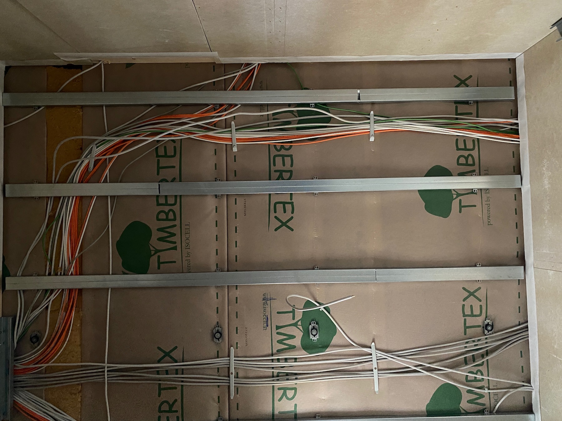

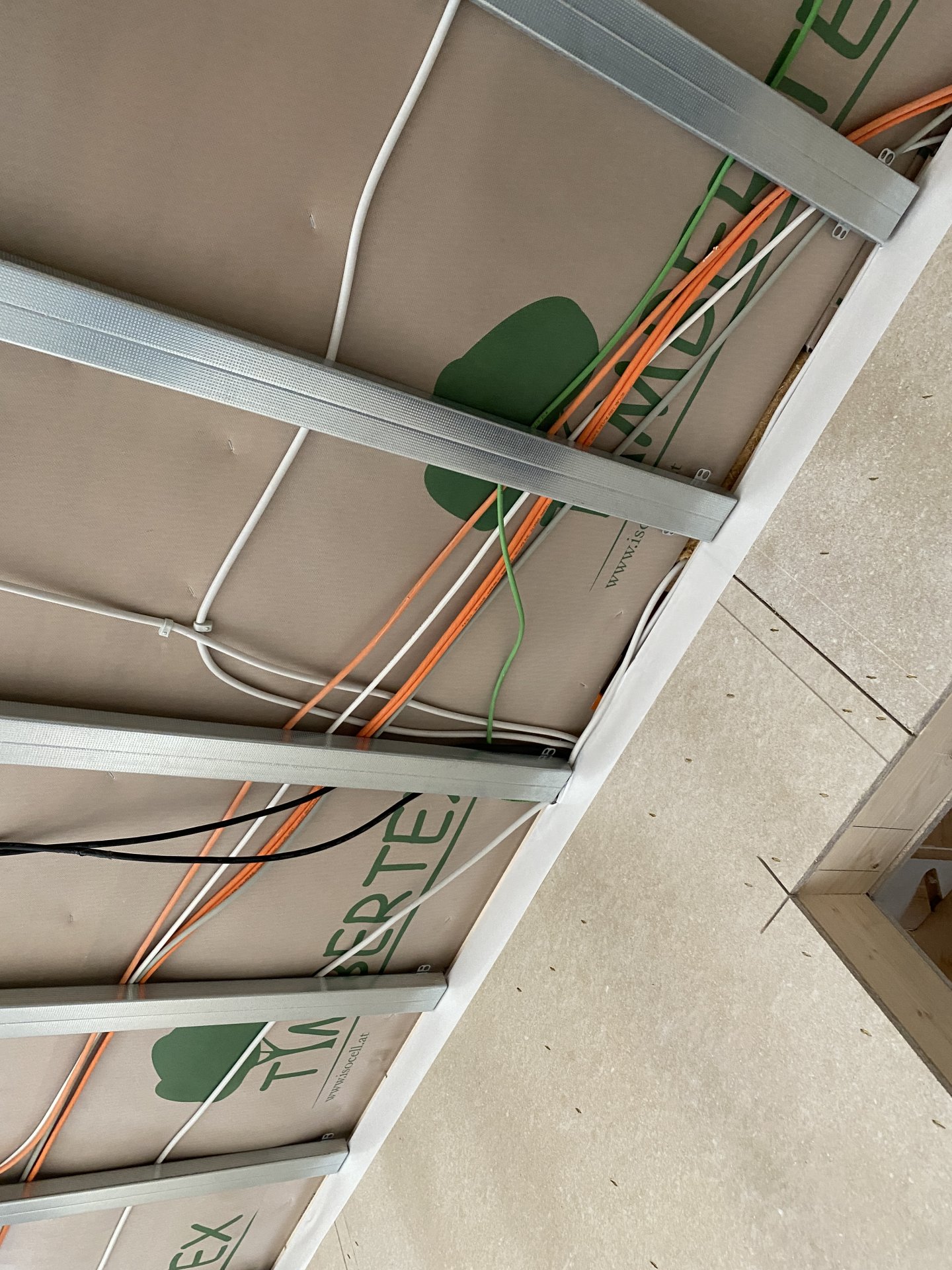

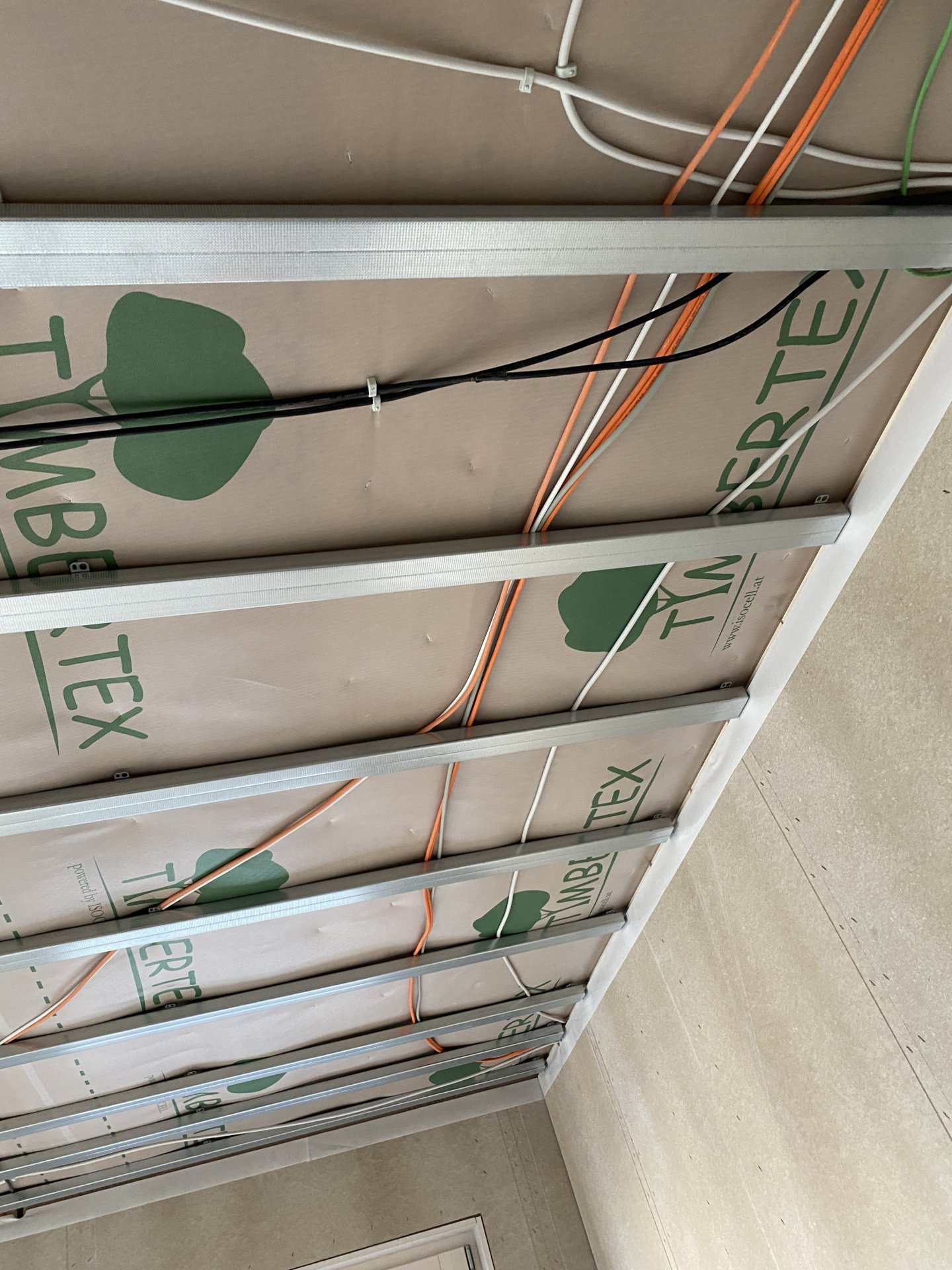

    Hier noch ein paar Bilder des zertifizierten 'Kunstwerks'. Aber wenn Du Dich deshalb 'Fremdschämen' möchtest dann darfst Du das natürlich. :-)

    Also tut mir leid, aber ich bleibe dabei. Was bezweckst du damit? Es ist doch soweit iO.

    Hab noch ein paar Bilder

    Schick noch mehr Bilder. Ist noch nicht schlimm, was ich sehe. Vielleicht kommt ja der Hammer noch.

    Dann ist ja schön. Du bist wahrscheinlich auch so ein zertifizierter Meister.
    Vielleicht sind meine Erwartungen ja auch zu hoch wenn viele das OK finden.
    Ich hätte eigentlich eher sowas erwartet. Das ist jetzt NICHT bei mir.

    Der GU vom Fertighaus nimmt den billigsten vom billigsten Elektriker oder den wo er anderweitig am meisten gewinn macht.
    Ich stimme @Maape838 zu, das ist kein Anspruch an die eigene Arbeit so zu verlegen. Aber ob du hier einen echten Mangel gerichtlich durchsetzen kannst und eine Entschädigung vom Richter zugesprochen bekommst das kann dir hier niemand garantieren.
    Ist nunmal so beim GU musst du überall ganz genau hinsehen.
    wer macht denn deine Bauleitung und Überwachung? Hast du einen selbst bezahlten unabhängigen ? Oder nur so nen internen Checklisten sklaven vom GU selbst ?
    würde ich dringend empfehlen da gibts sicher noch mehr Mängel zu finden, Sockel, Fenster, Dach etc.

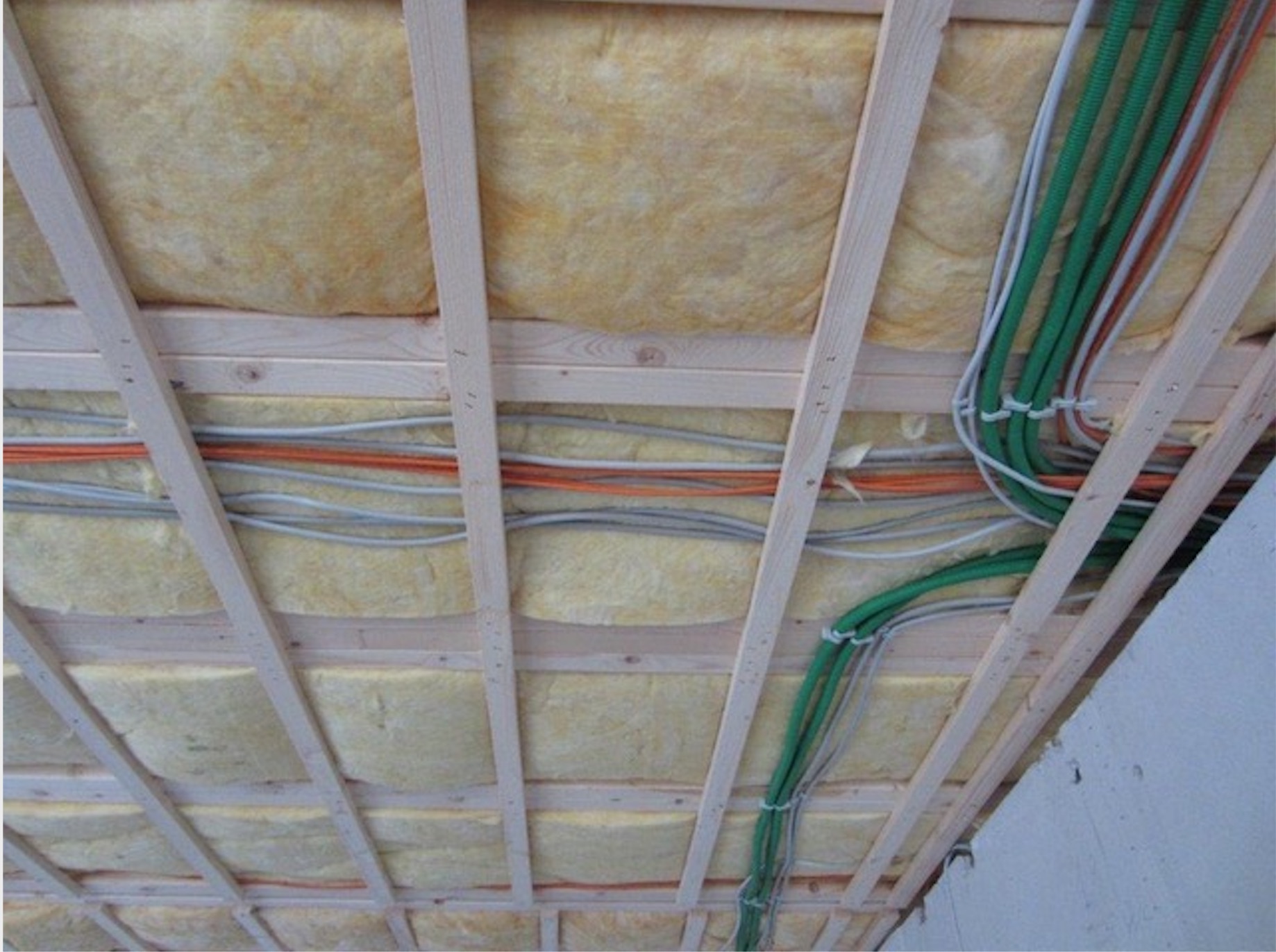

  1. flexible leiter auf abgehängter decke
  2. Leitungsverlegung in abgehängten Decken
