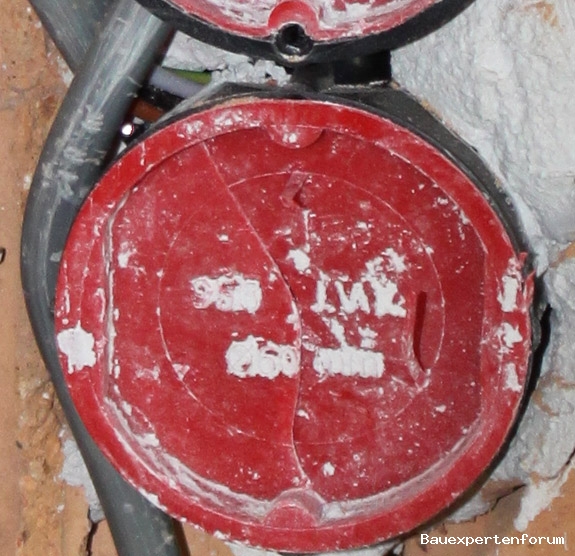

    eine Frage an die Experten hätte ich noch. :winken
    Wie auf dem Bild unten zu sehen ist, hat der Eli die Leitungen nicht inklusive Ummantelung in die Dose geführt und das fast bei allen UPs.
    Er hat auch erstaunlcherweise zugegeben, dass es ein Mangel wäre, meint aber, dass
    er dies auch nach dem Verputzen der Innenwände mit irgend welchen Mitteln korrigieren kann, ohne die längere Kabeln einzusetzen.
    Ist das möglich oder soll ich auf einem Kabeltausch bestehen?

  17. #37 alabama2000, 17.09.2010
    alabama2000
    alabama2000
    30.01.2010
    190
    Maurer
    R.P.
    nach dem verputzen ist da nix mehr zu korrigieren....auch nicht mit nem mittelchen!!!:irre
    ich würde sagen der eli wäre froh wenn seine scheisse endlich verputzt wäre...denn dann muss er den mist selbst net mehr angucken und weiss das dann auf jeden fall nix mehr korrigiert werden muss!!!
    die kabel müssen mit schutzummantellung in die dose eingeführt werden und basta.....wenn da mal eine dose unter 100 wäre wo das passiert ist kann man noch drüber hinwegsehen...aber Du sagst ja bei fast allen :wow
    5 Elis am Werk? Sag mal kamen die aus P...len? Keiner unter den 5 dem der murks aufgefallen ist?
