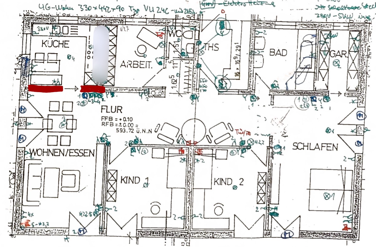

    Liebe Forenmitglieder,
    auch nach langem Suchen konnte ich bisher nicht eine passende Hilfestellung finden, habe jedoch viel gelernt bzgl. möglicher Optionen. Bisher waren 2 Elektriker bei uns, die mehr rumgedruckst haben als Lösungen anzubieten.
    Folgendes Problem/folgender Wunsch:
    Haus ist 2007 gebaut, Mauerwerk und 20cm Stahlbetondecken mit Bewehrungen (Pläne liegen alle vor).
    Durch Umnutzung wollen wir gerne eine Wand ca 1,5m verkürzen/abbrechen (im Bild rot markiert), damit die ein Wohn/Essbereich entsteht. Statiker berechnet natürlich den erforderlichen Stahlträger, Abbruch und Einbau sind technisch kein Problem.

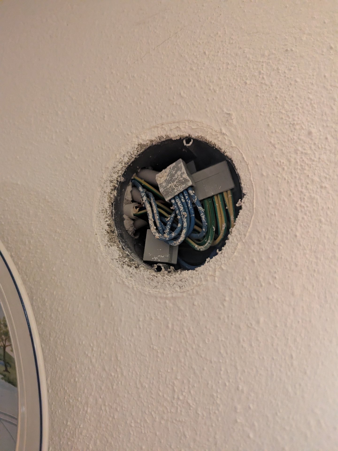

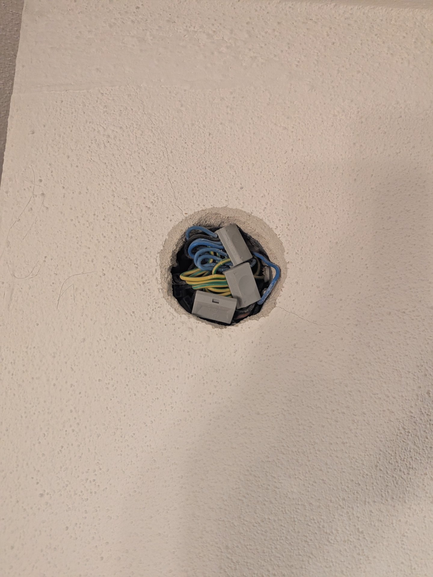

    Leider kommt an der Stirnseite der Wand vermutlich aus einem Lerrohr aus der Stahlbetondecke von oben in die Wand die Zuleitung, die auf beiden Seiten der Wand in den dargestellten Verteilerdosen dann Deckenbeleuchtung, Rolladen und Steckdosen der Zimmer auf der jeweiligen Wandseite versorgt.
    Auch die Deckenleuchten sind vermutlich durch Leerrohr in der Stahlbetondecke zur Wand geführt, da auf der Stahlbetondecke nur eine 5-10mm dicke Schicht Putz ist, die Deckenauslässe haben Dosen (Kaiserdosen?) installiert.
    Wie können wir die Elektrik nun sinnvoll verlagern, wenn darunter ein Stahlträger liegen muss/soll?

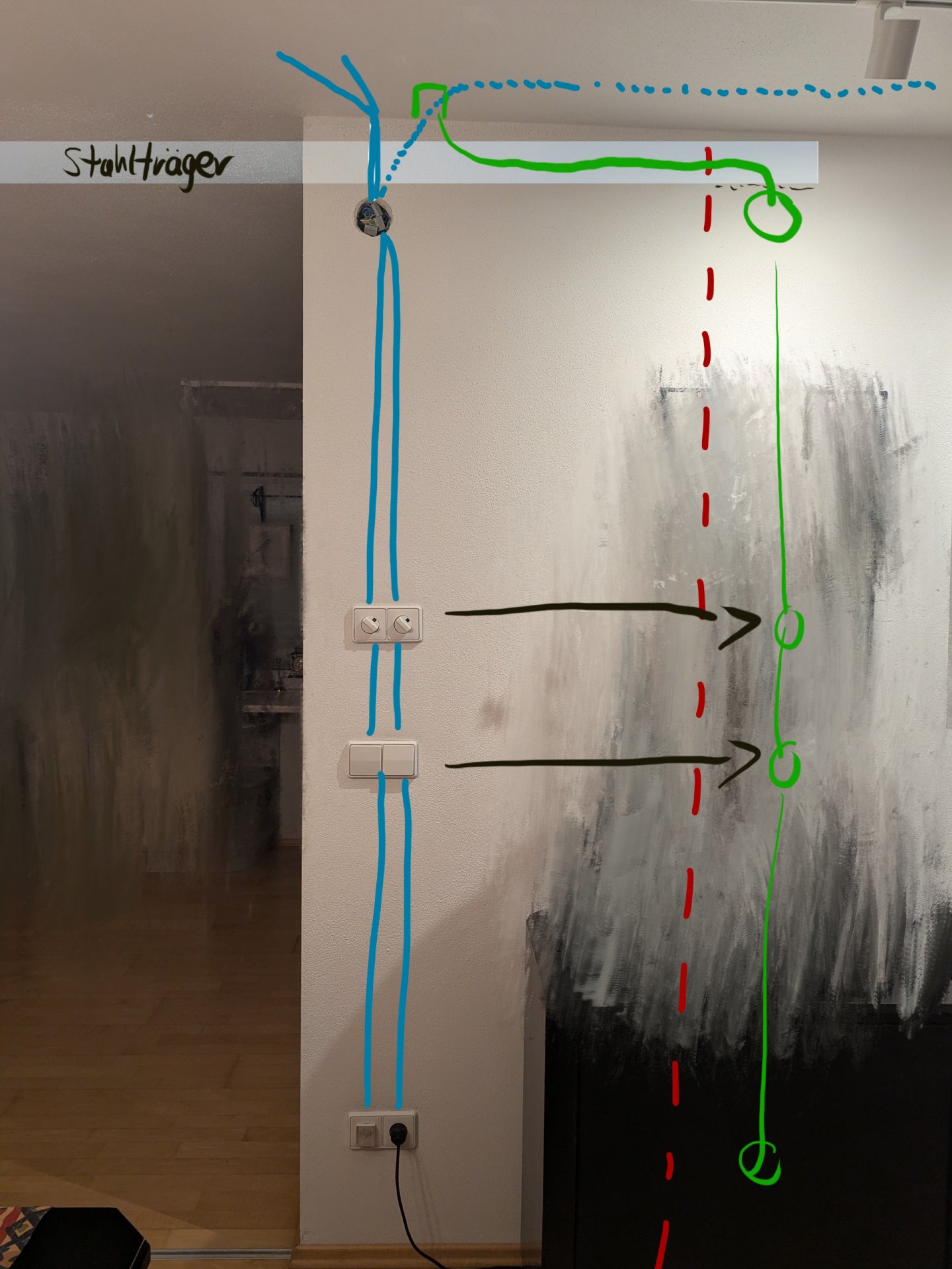

    Kann man über den Stahlträger eine Dose in die Stahlbetondecke installieren und damit die Kabel zur einen oder anderen Seite des Stahlträgers umleiten und dann herabführen?
    Die einzige Lösung in meinem Kopf wäre die Stahlbetondecke ca. 20cm zur einen Seite zu schlitzen/aufzustemmen, um die Kabel über dem Stahlträger dann zur einen Seite zu führen, dort dann nach unten oder entlang des Stahlträgers horizontal sie zur Wand zu führen. Auf dieser Seite könnten wir den Stahlträger ja verkoffern/verkleiden.
    Habe Sorge um die Decke, auch wenn es ja nur ein kurzes Stück neben einer eingezeichneten Bewehrung bzw. über und neben dem Stahlträger wären. Will ja nicht die Decke statisch schwächen oder ist das Ausmaß da viel zu gering?
    Wäre über Input, wie man so etwas lösen kann dankbar, damit wir Elektriker Nr. 3 vlt unterstützen können.
    Angehängt ein Bild der Wand mit einer stümperhaften Skizze sowie Bilder der Verteilerdosen oben auf beiden Seiten der Wand.
    Das Leerrohr soll gepunktet blau sein, die Zuleitungen blau solide, Idee von mir wäre das Leerrohr bei der grünen Box seitlich wegzuführen (mit einer Dose?) und dann die Leitungen zu verlegen (kann man die bei einem Doppel-T-Träger einfach im Hohlraum führen und dann alles verkleiden?
    Wird alles natürlich von einem Fachbetrieb durchgeführt, die Elektriker bisher waren leider sehr "pessimistisch", gefühlt haben die andere Arbeitsschwerpunkte als im Bestand solche Dinge zu machen.
