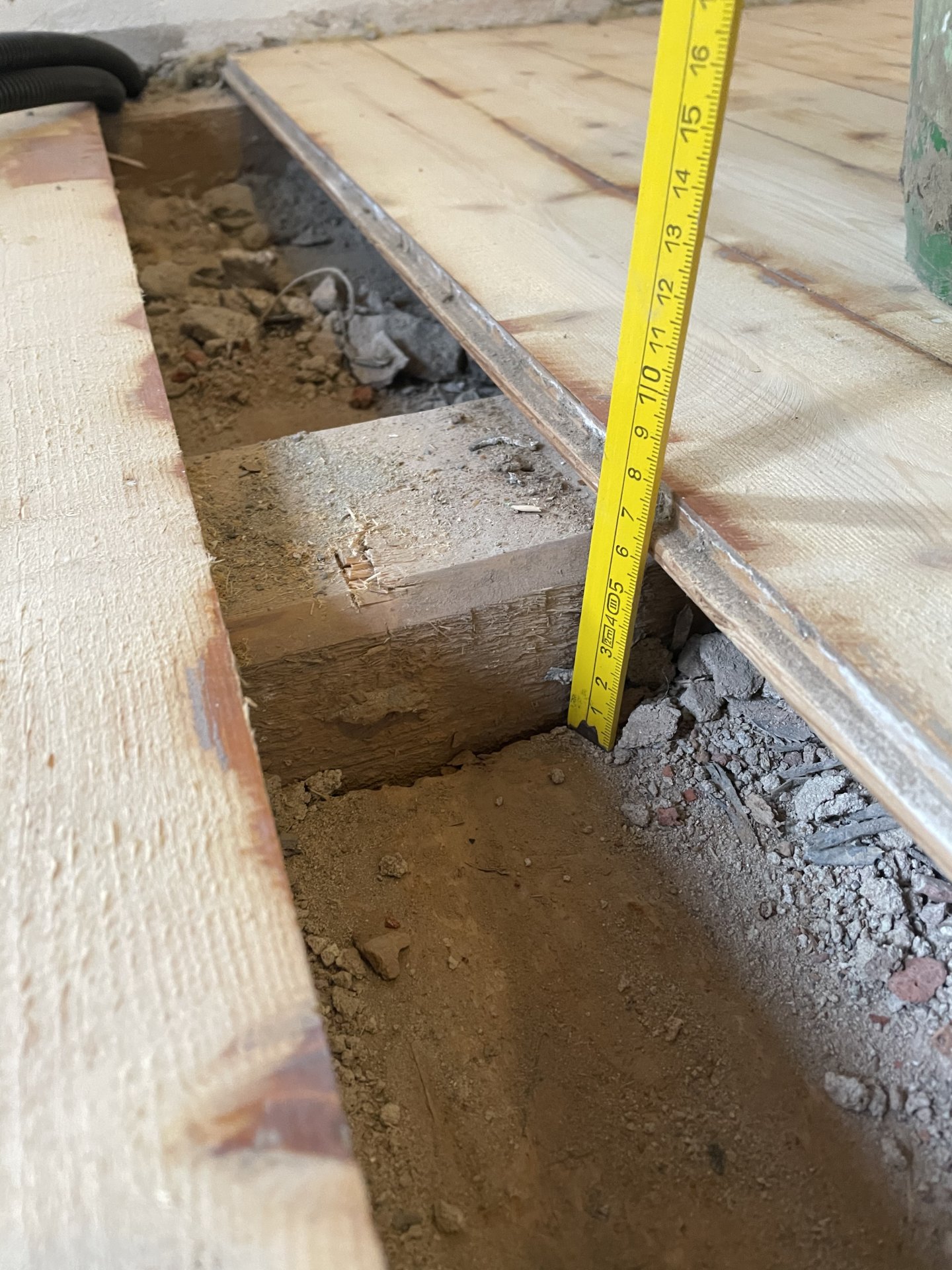

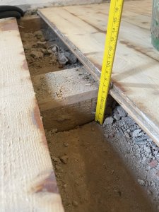

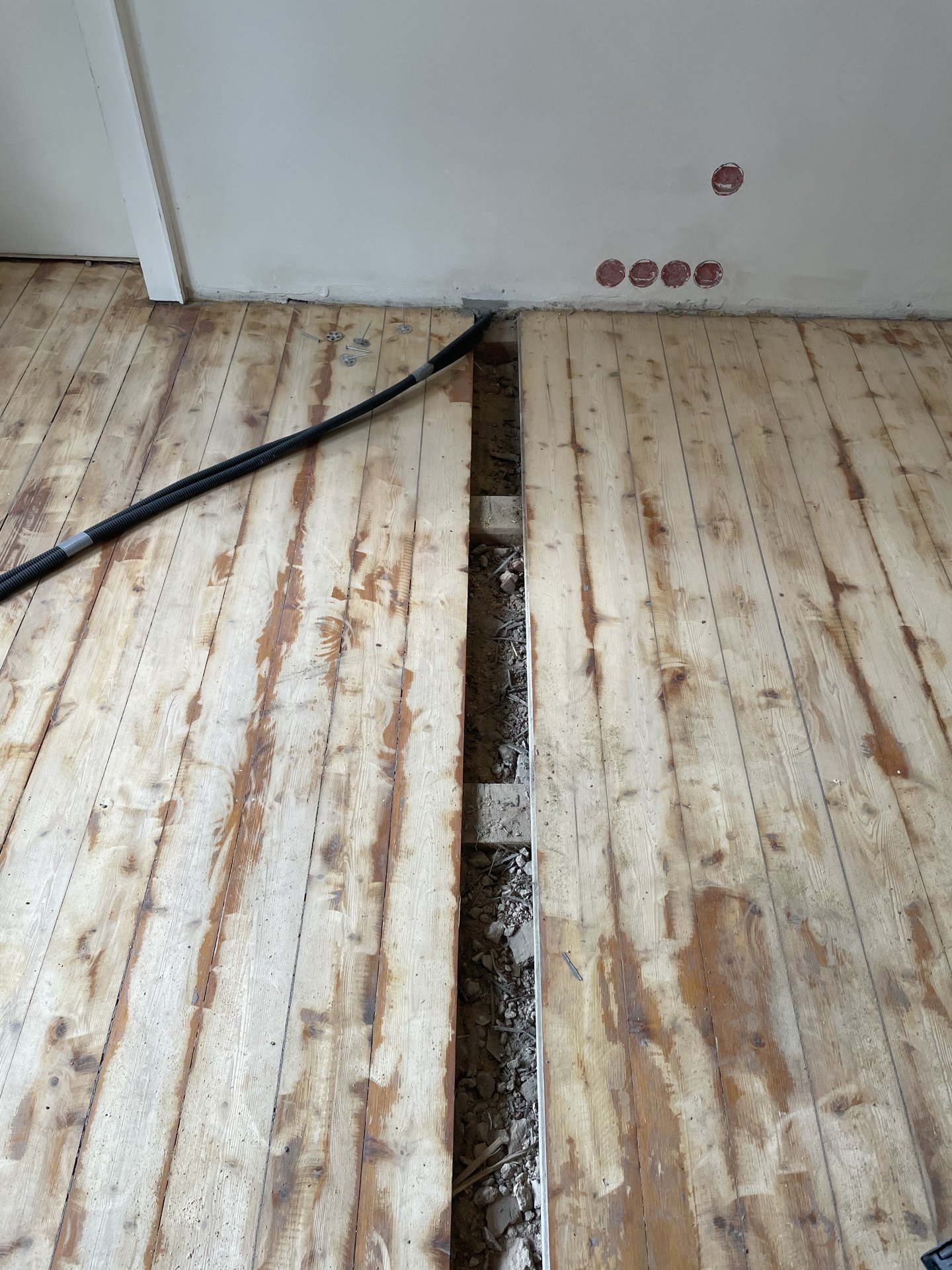

    Moin,
    Ich renoviere derzeit ein Haus aus den 60er Jahren und unter den alten Teppichboden haben sich schöne Fichten-Dielen versteckt.
    Nun möchte ich die Elektroinstallation für eine Kochinsel in der Mitte des Zimmers durchführen, dafür habe ich nun eine Diele entfernt. Die Frage ist, wie ich die 2 Stromkabel welche ich jeweils in ein 20er Leerrohr gezogen habe durch die Balken bekomme? Die Balken sind ca. 20cm hoch und 10cm breit. In mehreren Foren habe ich gelesen das eine mittige Bohrung die beste Wahl wäre, allerdings befinden sich 6cm unter den Dielen Lehmplatten, welche ich ungern noch entfernen möchte. Kann ich die Balken obendrauf 2cm tief und 4cm breit ausfräsen, sodass die beiden Leerrohre Platz finden?
    Vielen Dank für eure Hilfe!!
    Florian

    Was befindet sich denn unter dem Boden(Thema Traglast der Balken )?

    du könntest auch das Leerohr direkt vor dem Balken enden lassen und danach wieder anbringen. Dann könnteste das Loch deutlich dünner bohren
