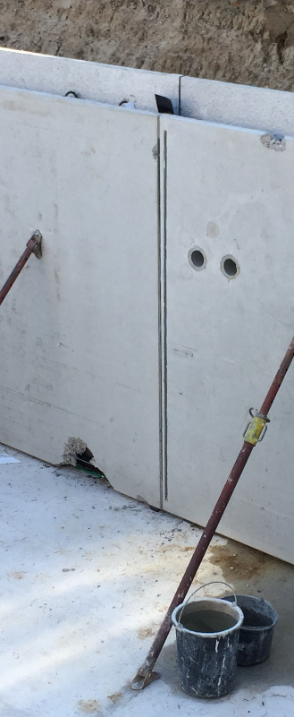

    Ich hatte mir hier im Forum Ideen für Sanierungsmaßnahmen erhofft und keine Belehrungen über die Rechte des Käufers im Rahmen eines Bauträgervertrages.
    Unser Gutachter ist bezüglich des Reparaturmörtels eindeutig: reicht nicht aus.

    Na das soll der Gutachter mal begründen. Normalerweise ist nämlich der Reparaturspachtel sogar hochwertiger als der eingebrachte Beton.

    Wurde die Dämmung verputzt ?
    Wenn die z.B. mit einkomponentigen Zement Dispersionsspachtel bis runter verputzt wurde, hätte ich wenig Bedenken. Da drückt dann kein Wasser mehr auf den Beton.
    In rissfreien WU Beton dringt Wasser ja nur ca. 3cm tief ein. Die 24cm (oder mehr) werden ja gemacht damit er auch Wasserdampfdiffussionsdicht ist.

    wir haben während der Bauphase ein Loch in unserer Verschalung der Keller-WU Wand entdeckt. Siehe Foto
    Das hat uns auch beunruhigt, aber unser Bauchsachverständiger sagte, dass das kein Problem ist, wenn es ordentlich verspachtelt wird. Genau genommen hatte er vorgeschlagen, durch sorgfältige Innenschalung das Loch durch den Ortbeton ( Transportbeton des Fahrmischers / Trudelbecher-Auto ) ausgefüllt wird.
    Seit zwei Jahren wohnen wir im Haus und bisher ist noch kein Wasser durch das "Loch" gekommen. Leider hatten wir trotzdem schon einen Wasserschaden, nach Starkregen kam uns Wasser durch die Dichtung des Elektroanschlusses und durch einen vollgelaufenen Lichtschacht, aber das ist eine andere Geschichte, zeigt aber, dass das verschlossene Loch schon die erste Bewährungsprobe überstanden hat.
    Aber wenn ihr das Gefühl habt, täglich auf die Baustelle fahren zu müssen, weil die Handwerker nicht so zuverlässig sind würde ich dringend empfehlen, euch einen Bausachverständigen zu buchen, die Investition lohnt sich alleine schon weil man in der Regel immer auch ein paar Fragen per Mail etc. verschicken kann, war zumindest bei uns im Preis inbegriffen. Bin auch sehr häufig auf die Baustelle gefahren, habe alles fotografiert und wenn mir etwas seltsam vorkam habe ich es immer parallel an die Baufirma und meinen Sachverständigen geschickt.

    Na wenn ihr einen Gutachter habt, was schlägt er denn vor, wie dieser Mangel aus seiner Sicht zu beseitigen ist?

    Ja genau, wenn der Gutachter sagt, Verspachteln reicht nicht, dann empfiehlt er doch bestimmt stattdessen Außenabdichtung vornehmen, an den betroffenen Wänden. Oder ?
    Und der BT will es sicher nicht machen.
    Bietet er euch eine verlängerte Gewährleistung oder eine Preisminderung an?

    Wer sich nur auf das Vertragsrecht zurückzieht, hat beim Bau schon verloren. Das ist zumindest meine Erfahrung in einer fast 1,5 Jahre andauernden teilweise sehr nervenaufreibenden Bauphase. Manche Dinge hätten mir laut Vertragsrecht zugestanden (nach Auffassung meines vereidigten Bausachverständigen), wurden mir aber verweigert, andere Dinge waren im Vertrag nicht detailliert oder zu meinen Ungunsten geregelt, aber ich habe sie trotzdem bekommen. Mit den Leuten reden, wichtige Dinge durchsetzen und bei unwichtigen Dingen ein Auge zudrücken, und sich durch Sachverständige helfen lassen, die Wichtigen von den Unwichtigen zu unterscheiden. Dann findet sich meistens eine Lösung.

    Eine Einigung über eine sinnvolle Sanierungsmaßnahme sollte im Interesse aller Beteiligten sein. Uns steht das Recht zu Zahlungen zurückzuhalten wenn wir aufgrund von offensichtlichen und schweren Mängel den Bau nicht abnehmen. Und eine WU-Wanne, die aufgrund der Bodenverhältnisse eine Dicke von 24cm aufweisen sollte und stellenweise nur noch 18cm aufweist, ist ein schwerer Mangel. Feuchte Keller sind in den Top Ten der schwersten Baumängel.

    Du verstehst aber schon, dass eine gespachtelte WU-Wand dann auch wieder 24cm hat, oder?
    Irgendwie habe ich das ungute Gefühl, dass Ihr Euch schon am Anfang Eurer Bauphase ziemlich an Dingen aufreibt, die Ihr nicht so ganz versteht.
    Ist so ähnlich, wie Krankheiten googeln, soll man nicht machen.
    Eine geschlitzte Betonwand ist kein wesentlicher Mangel.
