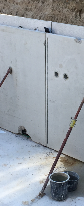

    Vielen Dank für den Input! Darf ich noch fragen, was das Problem bei der Dichtung des Elektroanschlusses war und beim vollgelaufenen Lichtschacht?

    Sieht unser Gutachter anders, wie bereits geschrieben.

    Warum hat der denn bitte 6cm tief geschlitzt? Das muss bei den ganzen Eisen doch Stunden gedauert haben.

    Für die Steckdosen...

    Die Dichtung des Elektroanschlusses war vermutlich nicht ganz passend (das war nicht der Hausanschluss, sondern Strom Richtung Garten), da wurden Strom und Netzwerkkabel durch ein gemeinsames Dichtungsloch geführt. Danach wurde das durch eine andere Dichtung eingesetzt. Der echte Schaden (deutlich mehr Wasser) kam aber durch den Lichtschacht. Was beim Lichtschacht passiert ist, ist bis heute ein Rätsel. Die Baufirma hat mich nicht informiert, was im Detail korrigiert wurde, allerdings hat sie an allen 4 Lichtschächten einen ganzen Tag lang alle Fensterlaibungen (bin mir nicht sicher ob das wirklich so heißt) erneuert. ich unterstelle, sie wollte verhindern, dass ich hier etwas in die Hand bekomme, um Schadensersatz zu fordern für die Trocknungsmaßnahmen. Möglicherweise ist das Wasser auch von aussen einfach in den Schacht gelaufen, wir haben sicherheitshalber auch die Sickerschacht-Anbindung der Regenwasser-Fallrohre, die relativ dicht an den Lichtschächten sind, größer dimensioniert. Die erste Version die uns angebaut wurde, war wohl für unsere Dachfläche zu klein.

    wie muss man das verstehen. Ihr habt einen eigenen gutachter beauftragt und der BT has das akzeptiert, aber jetzt ist er mit der Sanierungsempfehlung nicht einverstanden?

    Ich würde vermutlich versuchen dem BT eine fachgerechte Betonsanierung/Spachteln, einen passenden Putz für den Keller und ggf noch eine Preis Minderung aus dem Kreuz Leiern. Wahlweise eine teilmenge dieser Punkte :)
    aber Injektion oder außen aufreißen und schwarz drauf ist schon hart übertrieben (persönliche Meinung)
    PS. Den Lastfall und die GW Höhe kennen wir noch gar nicht

    Was mir noch einfällt: Thermobodenplatten. Da werden ja auch Heizkreise und gedämmte Warm/Kaltwasserleitungen gleich in die Bodenplatte mit eingebracht. Bei mir hatten die ca. 4cm Durchmesser wobei meine WU Bodenplatte auch 30cm stark war aber ich schätze sowas wird auch bei 25cm dicken gemacht.
    Und was auch noch berücksichtigt werden muss: ist der Keller Perimetergedämmt und mit zementeren Dichtspachteln verspachtelt wird wohl auch nicht mehr viel Wasser am Beton anliegen.

    @LitFren was ist denn der Lastfall und Wasserstand bei dem Gebäude ?

    W2-E und nach Bodengutachten ist Beanspruchungsklasse 1 anzuwenden

    Das ist schon alles so richtig geplant, darüber muss man hier nicht debattieren.
    Nur, dass der Gutachter gleich pauschal eine Sanierung ablehnt, finde ich nicht in Ordnung.
    Es gibt so viele Betonbauwerke die saniert werden, die ganze anderen Beanspruchungen haben (Autobahnbrücken, Tunnel, Hafenbecken usw. usf.)
