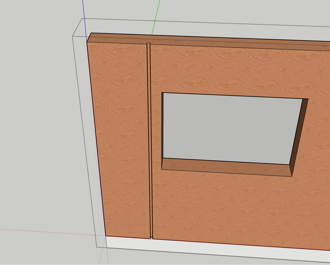

    ich grüble gerade über die Verlegung von Elektrokabeln in unsere Außenwände.
    Die Wände sind Vollholz 18cm und außen kommt noch 16cm Holzfaßerdämmung drauf.
    Seitens des Herstellers der Holzwände wurden außen Nuten eingefräst zur Verlegung von Stromleitungen. (2,7*2,7cm). Im Angehängten Bild ist ein Beispiel einer Nut die neben einem Fenster zum Wolladenkasten führt.
    Die Holzwände werden innen nicht mehr verkleidet, daher muss das Kabel außen (unter der Dämmung verlegt werden)
    Unter dem Fußboden innen soll durch die Wand in die Nut gebohrt werden und dort das Kabel nach außen geführt werden.
    Jetzt meine Fragen:
    1. Mit einer einfachen Bohrung müsste man ja das Kabel denn nach oben in die Nut sehr stark knicken, Also im 90° Winkel. Das darf so nicht sein oder? Habt ihr eine Idee wie man das Kabel da mit einem vernüntigen Biegradius nach außen bekommt?
    2. Würdet ihr hier Grundsätzlich mit Leerrohr bis zum Rolladenkasten arbeiten? Oder ist das überflüssig weil die Kabel wenn einmal gelegt eigentlich nicht ausgetauscht werden müssen?
    Gleiches gillt natürlich auch für die Zuleitungen für Lampen außen.

    Kegelsenker in entsprechender Größe.
    Wenn ich jetzt wüsste wo der Kasten in der Konstruktion sitzt, dann wüsste ich auch das mit dem Leerrohr…

    Früher haben wir die Kabel mit dem Daumen in einem sinnvollen Radius gebogen. Heute gibt es selbstverständlich dazu genaue Vorschriften! Ohne jetzt nachzusehen, liegen die Biegeradien im Bereich vom 5 bis 10 fachen Durchmesser der Leitung.
    Selbstverständlich darf man eine Leitung NYM auch in einem brennbaren Dämmmaterial verlegen. Die Leitung darf , ohne die sonst vorhandene Kühlung , allerdings nicht so hoch belastet werden. Also für einen Rollladen ein Sicherungsautomat von 6 oder 10 A und keine 16A.
