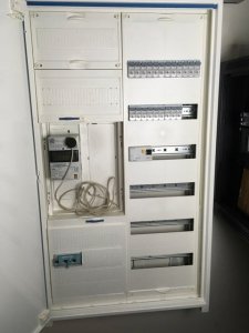

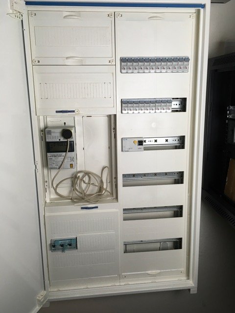

    Das erste Bild zeigt die Hauptverteilung im Keller. Vollständig unbeschriftet... mein Bekannter meinte, das sei lebensgefährlich, zumal bei den ganzen Löchern blenden vor gehören. So, wie es ist, könne man ohne weiteres mit den elektrischen Leitungen in Kontakt kommen.

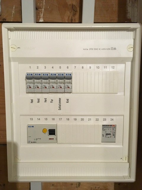

    Das zweite Bild zeigt die Unterverteilung im OG. Hier gibt es grundlegende Beschriftungen. Allerdings haben wir dort auch noch ein Bad. Keine Ahnung, welche Sicherung das ist. Und ein Büro. Dieses scheint über das Schlafzimmer mit abgesichert zu sein. Aber auch hier sind die Beschriftungen eher mangelhaft.

    Die Hauptverteilung sieht aus, als wäre der Eli per Alarm abberufen worden und wollte am nächsten Tag wiederkommen. Vergessen, krank geworden, in Rente gegangen ???

    Ich sehe auf dem Bild vom Zählerschrank keine Plombe...:hammer:
    Offensichtlich war der Zählermonteur auch blind ..

    Der Platz für die Plomben ist dort, wo die kleinen Löcher an den Schrauben der Abdeckung sind.
