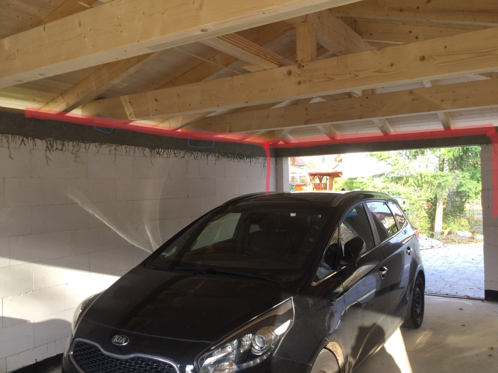

    ich will in meiner neu gebauten Garage nun die Elektroinstallation machen und hätte ein paar Fragen zur Leitungsverlegung. Die Installation soll Unterputz ausgeführt werden. Über dem Ringanker ergibt sich eine gute Möglichkeit zur Leitungsverlegung, weil die Fußpfette schmaler ist. Nur an den Stellen, an denen die drei Deckenbalken aufliegen, komme ich nicht lang.
    1. Kann ich durch die Deckenbalken durchbohren? Wenn ja für das Kabel oder mit einem Rohr als Puffer? Was mache ich wenn es eine 3x1,5er für Steckdosen, eine 5x2,5er für Kraftstrom und eine CAT7 Leitung ist? Oder schlitzt man lieber unterhalb den Ringanker?
    2. Wie bringe ich die Leitungen auf den Ringanker auf? Bohren geht nicht wegen der Höhe zur Dachschalung. Nageln in Beton...
    3. Wie würdet ihr die Beleuchtung machen? Die Dachkonstruktion „verschattet“ durch die Dachbalken. Habe daher überlegt je Seite zwei Neonröhren quer an den Ringanker zu schrauben. Aber blendet das dann evtl.?

    Am ringanker selbst machst du überhaupt nichts und vor allem nichts fest oder bohren oder sonstwas
    Ob die Balken mehrere Bohrungen packen, vermutlich ja.
    aber ich plane doch nicht einen Neubau und zerbohre dann den Dachstuhl gleich wieder. Krank :)
    Gibt die Außenwand keine Schlitze her ? Und warum wurden die Kabel nicht einfach im Estrich schon verlegt ?

    Weil man eine NYM-Leitung auf Holz nageln darf, darf man sie auch durch ein Loch im Holz führen. Ein Rohr ist dazu nicht erforderlich.
    Heute gibt es zwar ausführliche Tabellen über die Reduzierung der Belastung wenn eine Leitung in einer Dämmung verlegt ist, aber die wenigen cm im Holz bleiben unberücksichtigt.
