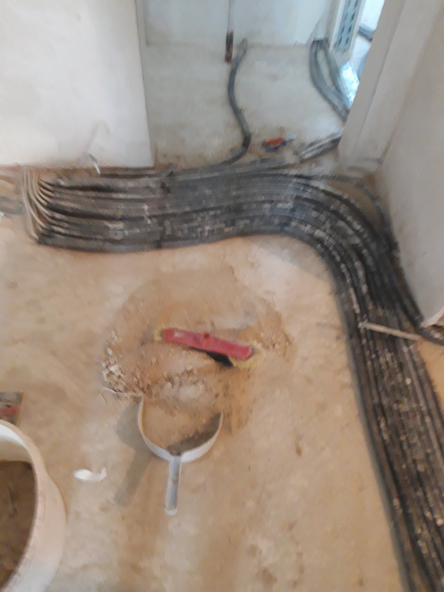

    Hallo Zusammen
    Ich schreibe hier, weil ich einen kompetenten Ratschlag benötige. Folgende Problematik liegt bei mir vor. Ich habe ein Altbau, wo ich eine Fußbodenhöhe von 7.5-8cm haben darf. Mein Elektriker hat die Leitungen auf den Rohfußboden verlegt. Nun habe ich mich für eine Fußbodenheizung entschieden weil der Heizungsbauer mir fest zugesichert hat, dass es möglich ist. Er wollte die 2-3 cm Elektoleitungen mit Holzfaserplatten von 2x 0.5cm und 1-2 cm Sytroporplatten ausgleichen. Da drauf will er eine OSB Platte verlegen und dadrauf sein eingefrästen Trockenestrichplatte von 2cm inkl der Heizungsrohre die mit einer dünner Ausgleichmasse verdeckt werden. Das ist das System von Variotherm. Der Variotherm Vertreter bestätigte, dass es so funktionieren wird.
    Das hört sich nach viel Kuddelmuddel an aber wird wohl den Zweck erfüllen. Ich habe nun die Sorge ob das wirklich korrekt ist. Ich will nicht dass der Trockenestrich bricht und die Rohre kaputt gehen.
    Kleine Ergänzungen- mein Statiker hat berechnet, dass wir nur Trockenestrich verwenden dürfen wegen dem Gewicht und das kommt auch der Aufbauhöhe zugute.
    Was denkt ihr darüber?
  2. #2 Sandrino, 30.05.2021
    Sandrino
    Sandrino
    30.04.2020
    47
    Hier ist ein extremes Beispiel der Leitungen

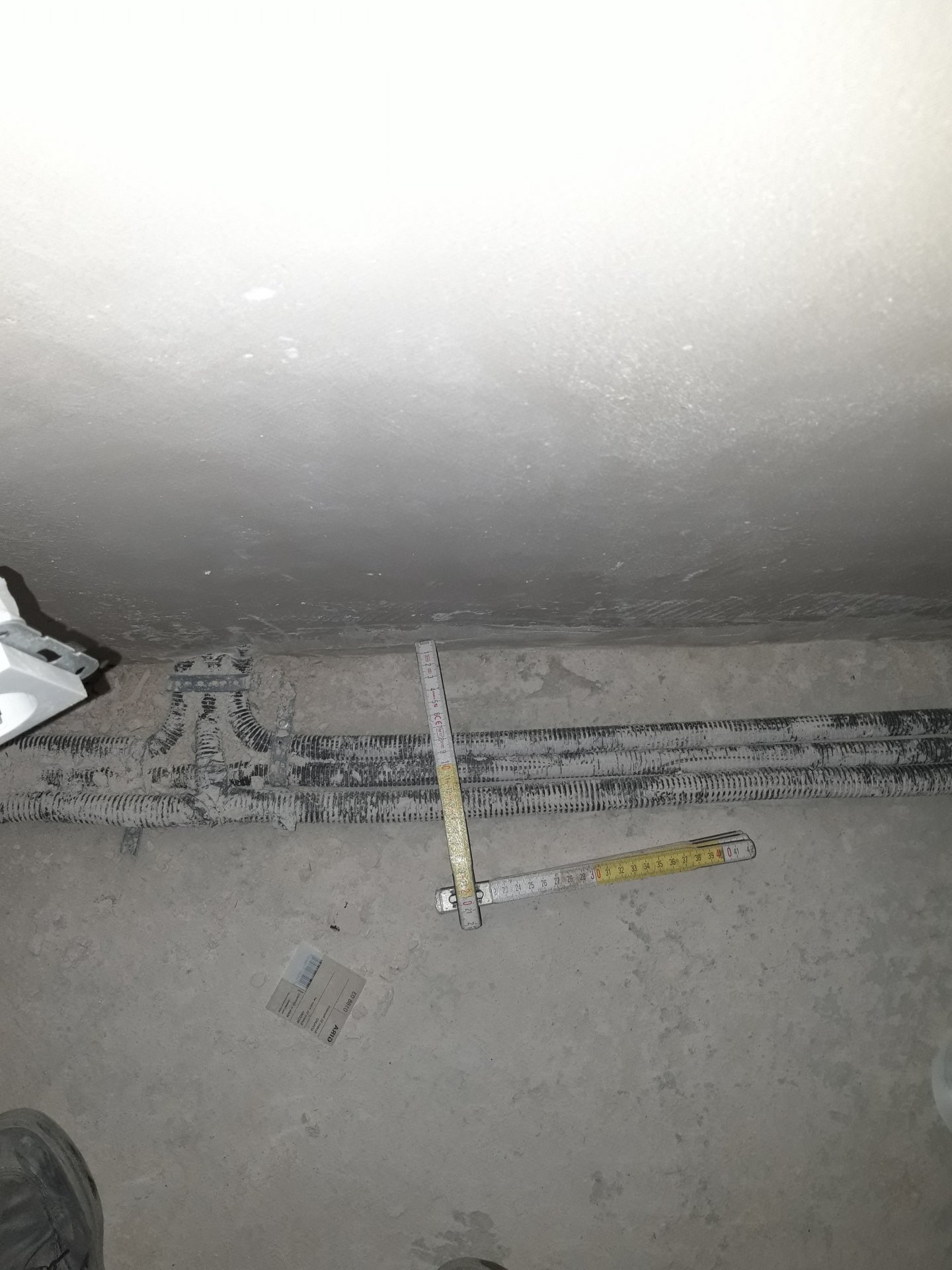

  3. #3 Sandrino, 30.05.2021
    Sandrino
    Sandrino
    30.04.2020
    47
    So verlaufen die meisten
