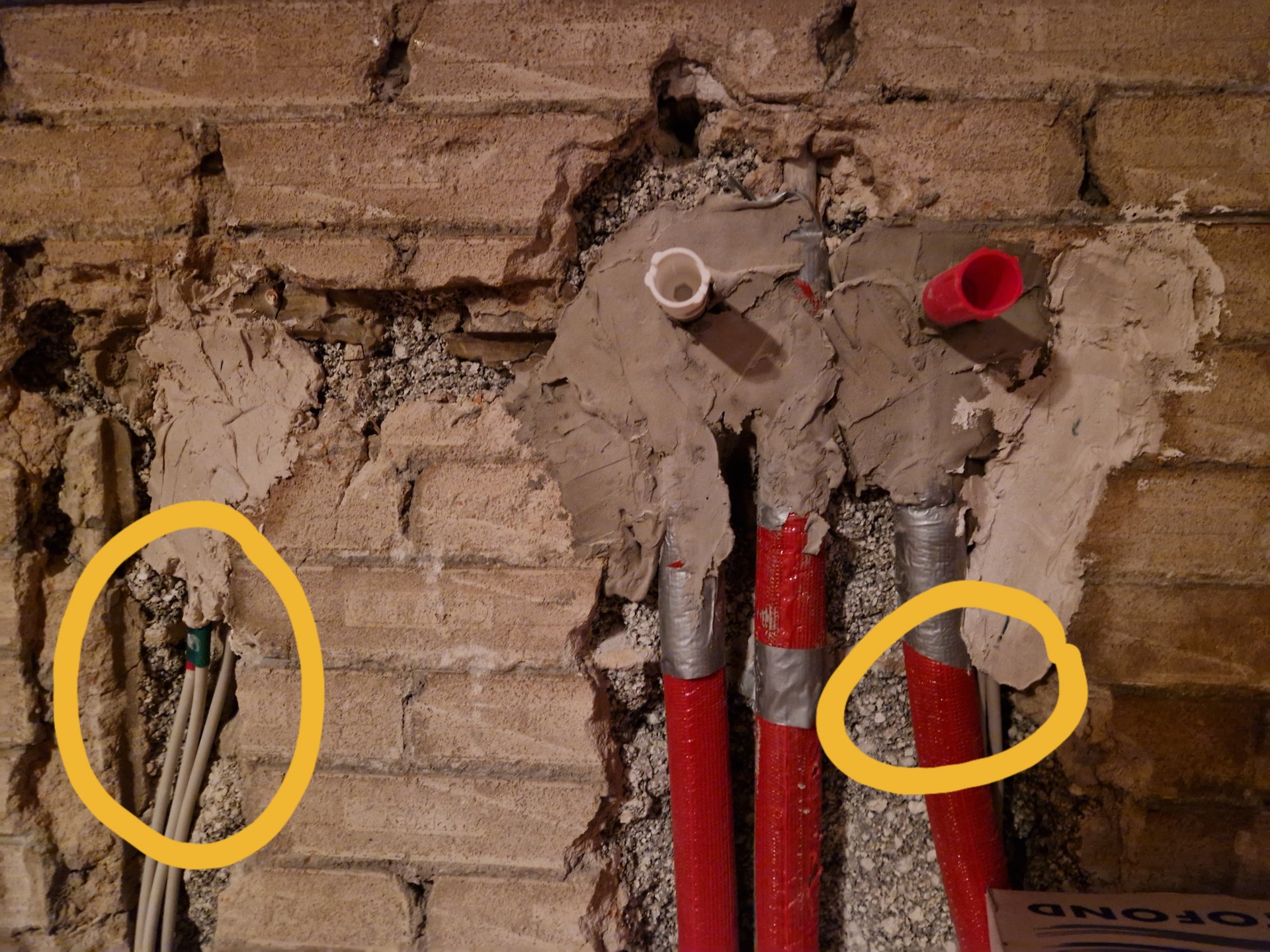

    kürzlich hatten wir einen Wasserschaden. Beim Öffnen der hinteren Wand der Duschkabine stieß die beauftragte Firma knapp unterhalb der Duscharmatur und direkt unter den Fliesen auf ein waagerecht verlegtes Stromkabel auf den nicht isolierten Wasserleitungen. Dieses scheint vom Lichschalter außen durch die Badezimmerwand und von dort einmal hinter Dusche, Badewanne, Heizung, Toilette "ums Bad herum" bis zu Schaltern/Lampen auf der Dusche und Wanne gegenüberliegenden Seite verlegt zu sein. Mit Hinweis auf die Installationszonen im Bad erklärte der Handwerker, dieses Kabel dürfe dort überhaupt nicht liegen.
    Der vom Vermieter beauftragte Elektriker hat das Problem jetzt wie auf dem Foto zu sehen gelöst: Die Elektroleitungen laufen nun direkt neben den teilweise neuen, nun isolierten Wasserleitungen nach unten bis knapp über den Boden, ein Stück weiter wieder hoch und verschwinden in der nicht weiter geöffneten Wand.
    Wie gesagt, es handelt sich um die Wand der Duschkabine - nach Blick auf die Installationszonen scheint uns diese Lösung zumindest unüblich. Oder liegen wir falsch und das ist so völlig in Ordnung?

    Die Wasserrohre wurden nicht isoliert sondern wärmegedämmt.
    Grade wenn man von Wasser und Strom im gleichen Satz redet bitte die korrekten Begriffe verwenden.
    Und es geht hier auch nicht um Installationszonen sondern installationsbereiche (!!)
    Die Wortwahl ist hier wirklich wichtig, denn es gibt beides.
    und im Installationsbereich 0, 1 und 2 sind wie du richtig erkennst keine 230V führenden Leitungen zulässig auch nicht unter Putz.
    in der Praxis im Altbau durchaus öfter mal anzutreffen.
    warum interessiert dich das als Mieter überhaupt ?
    mehr als einen Hinweis abgeben kannst du doch eh nicht.
    Jetzt weißt du dass da Kabel liegen und wo genau.
    Also Bohr Bitte keine Löcher rein für duschstangen, Seifenschalen oder sonstiges reinbohren. Besonders nicht während dem duschen

    Danke für die Antwort und ich möchte mich für die unpräzise Formulierung enschuldigen - das ist tatsächlich absolut nicht mein Gebiet, aber ich versuche, dazuzulernen.
    Grund der Frage ist, dass die komplette Familie diese Dusche benutzen wird, wenn sie irgendwann wieder nutzbar ist, und uns die Diskrepanz zwischen den Aussagen der ersten Firma ("Da darf kein Kabel hin, das muss da weg, Lebensgefahr!" - mit Verweis auf die Installationsbereiche im Bad) und denen des jetzt aktiven Handwerkers ("Ist alles isoliert, passt schon.") etwas verunsichern.
    Was stimmt? Aussage 1, Aussage 2, oder irgendwas dazwischen?
    Wenn es Aussage 1 wäre, würden wir natürlich dringlichere Hinweise an den Vermieter geben, vor allem, solange die Wand noch nicht wieder zu ist.
    Sollte es komplett ungefährlich sein, wäre es eine Erleichterung und einfach nur eine weitere nicht unbedingt übliche Problemlösung in diesem Haus - in dem wir ganz sicher ohne Not keine Löcher in irgendwelche Wände bohren, sei es mit oder ohne fließendes Wasser im Rücken, weil das Überraschungspotezial dabei recht hoch ist.

    Formell ist 1 richtig in der Praxis 2
    Was soll da bei einem Kabel unter dem Putz, Abdichtung und Fliesen passieren ? Außer du oder jemand anders bohrt aus Versehen rein

    Ganz klar Aussage 1.

    Keine Unkenntnis, nur Pragmatismus. Außerdem hat er klar gesagt, dass 1) korrekt ist.
    Ich hätte auch keine andere Antwort gegeben. Das ganze Badezimmer für dieses Kabel - wenn ich es richtig verstehe, läuft es einmal komplett dort entlang, wo es nicht laufen dürfte - würde ich als Vermieter auch nicht aufmachen lassen.

    Eventuell wurde die Dusche später nachgerüstet (Mieterwunsch) und keiner hat vorher nach Kabeln gesucht.

    Nach eingehenden Diskussionen ist das Problem nun vom Tisch, das Kabel wird gerade verlegt.
    Die Dusche war dort seit über 40 Jahren.
    Der Vermieter hatte den Wunsch, die Instandsetzung nach Wasserschaden so minimalinvasiv und kostengünstig wie möglich zu halten, was ja komplett verständlich ist. Aber nachdem nicht nur das Kabel das Problem ist, sondern jede kleine Reperatur weitere Baustellen offenbart (gerade: Siphon am Waschbecken soll gewechselt werden, eröffnet Blick auf komplett rostige Rohre und und einen teilweise zubetonierten Abfluss), wird jetzt eh großflächiger gearbeitet und in diesem Zuge auch das Kabel in sichere Gefilde verlegt. Und am Endekommt hoffentlich ein nutzbares Bad dabei raus.

    Hast du wenigstens einen FI in der Unterverteilung drinnen ? Der gibt nochmal mehr Sicherheit für's Bad.
    Wenn die Immobilie 40 Jahre alt ist, fehlt der vielleicht.

    In einer Tiefe von mehr als 6 cm wäre die Leitung nicht verboten gewesen.
    Aber unüblich und gefährlich ist diese Konstruktion schon und sollte vermieden werden.
    Verboten ist sie bei einer geringeren Tiefe als 6 cm.
