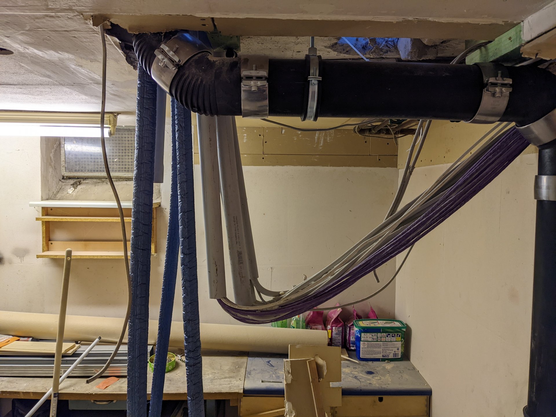

    Hallo in die Runde,
    die Elektriker haben bei uns die Leitungen vom Keller durch die Decke nach oben ins EG und OG gezogen. Im Keller war die Decke/Ecke so verkoffert, dass die Leitungen auch gut gehalten haben.
    Die Löcher in der Decke sind aber auch für die Sanitärleitungen angedacht. Die Installateure haben das neue Fallrohr und die Wasserleitungen auch dadurch gezogen. Soll auch so sein. Nur haben sie dafür die Verkofferung im Keller komplett runtergenommen. Die Elektroleitungen haben dadurch keinen Halt mehr und sind nach unten gerutscht (Bild).
    Hat jemand nen guten Tipp, wie die Leitungen wieder gescheit befestigt werden können?

    Geschlossene Rohrschellen an die Holzleiste ran.
    Und danach würde ich wieder verkoffern.
