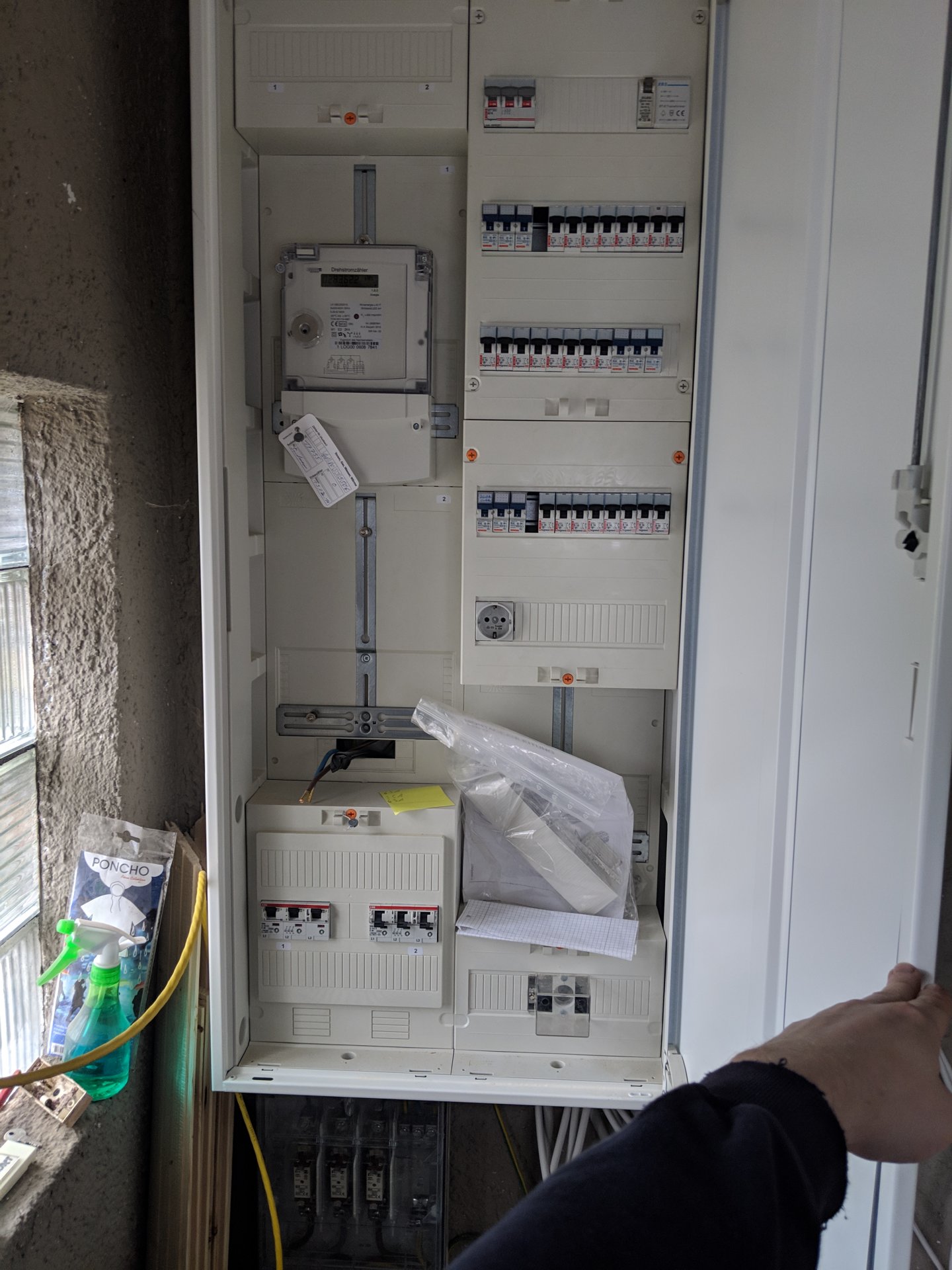

    Haben uns ein Neuanschluss für das Haus machen lassen und die haben uns 63 A NH haus 35 A Zähler und den 63 A vor Sicherung eingebaut wie kann man sowas machen ?

    Den vorliegenden Text kann man sicher noch etwas besser gestalten.
    Man müßte wissen, bei welchem EVU-Bezirk die Anlage montiert wurde.
    DAs EVU bestimmt mit seinen TAB die Vorgaben
    Bei Hager gibt es sehr schöne Unterlagen für alle EVU in D mit der Größe des SLS-Schalters.
    Warum man zwei SLS-Schalter montiert aber nur einen Zähler, ist mir nicht einsichtig.
    (Gefunden, sie sind übereinander vorgesehen)
    Trotzdem vermisse ich den heute üblichen Überspannungsschutz.
    Was und wo ist "ein 63A vor Sicherung"
    Wieviel hat denn der Zählerschrank gekostet, würde mich brennend interessieren!
    Sowohl als Material als auch mit Montage.
    Ist der Schrank auch wirklich 1100 mm hoch oder noch 950 mm?

    Welchen Unterschied macht es eigentlich im Fehlerfall praktisch, ob die SLS oder die NH auslösen ?
    Wir reden hier ja von Überlastungsfall nicht Kurzschluss, richtig?
    Trotzdem finde ich es affig, warum sind 35A beim Zähler montiert?
    Wenn 63A SLS, sind dann auch alle FI 63A ?
    Werkstatt oder E-Auto geplant ?

    Der zweite SLS wird wohl für den noch fehlenden zweiten Zähler (optional) sein......

    der freie platz war geplant für einen Heitz strom Zähler wo der ausbau für das heitz system noch in arbeit ist und ja der schrank ist 1100 mm hoch aber wie kann man so eine absicherung machen mit 63 A NH und den 35 A Zähler und den wieder auf 63 A haupt da löst doch immer erst die von zähler aus besonders da die wusten das wir durchlauf erhitzer nutzen 24KW

    Frage Deinen Versorger ob der Eli richtig gearbeitet hat und warum man 63 A als NH-Sicherung eingesetzt hat.
    63 A ist in der Tat eine untere Grenze, größer ist üblich. Ich bin mir garnicht sicher, ob es 63 A gibt. Ich denke eher an 70 A. Aber deswegen werde ich jetzt nicht den Katalog von UNI-Elektro wälzen. 80 A ist in einem ausreichend starken Netz durchaus normal.
    Ist der 24 kW Durchlauferhitzer denn genehmigt. Wissen ist nicht ausreichend. Den kann man nicht so einfach ans Netzt hängen!! Das muß beantragt und genehmigt werden! Für den reichen ja die 35 A.

    Die Informationen sind bisher recht dürftig ,unvollständig und kommen nur stückchenweise.Die Abbildung bei mir ,undeutlich.
    So wie ich das aus dem Eingangsthema lese ist nur der Hausanschluß neu erstellt worden ,warum auch immer.
    Vermutlich war demnach der Zählerschrank schon vorhanden,das erklärt auch den fehlenden Überspannungsschutz
    sowie auch ,das der Hak noch nicht verplombt ist.
    Einen RCD kann ich beim besten Willen nicht erkennen,wahrscheinlich sehr alte Anlage mit neuem Z.Schrank oder von irgendjemand ,irgendwie ,irgendwas zusammengestrickt.
    SLS Schalter mit vermutlich 35 A ,kann durchaus eine Vorgabe vom Versorger sein.
    Im Hak 63A ,wenn da zwei Zähler im Endausbau sind ist für mich erstmal logisch.
    Da der Zweite Zähler noch nicht eingebaut /beantragt wurde .

    Beantragt war ein Anschluss für 4 DL Erhitzer a 24 KW und eine auslegung für 12x Wärmewällen geräte a 2000 W und da das haus einen alten anschluss hatte mit licht strom also nur eine Phase muste der Anschluss ja neu

    Ich vermute hier Verständigungsprobleme.
    Auch fehlt hier noch der zweite Zähler ,also ist die Anlage noch nicht fertiggestellt.Der Hak nicht verplomt.
    Ein extra Z. für Wärmewellenheizung ist mir allerdings auch neu ,bei,Nachtspeicherheizung schon.
    Der Z Schrank müßte auch schon vor ein paar Jahren mont worden sein ,kein Überspannungsschutz und die Bauhöhe wäre nach den neuen Bestimmungen eigentlich 1400mm und nicht 1100mm.
    Mir kommen da Zweifel ob da wirklich eine FIRMA mitspielt.
    Ob denn nun die SLS in 35A sind kann ich absolut auf dem für mich undeutlichem Bild nicht erkennen.
