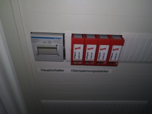

    Was sagt das elektronische Lexmäulchen denn dazu :winken

    Sehe es genauso - überlege nun, ob ich den Überspannungsschutz bei mir nachrüste :)

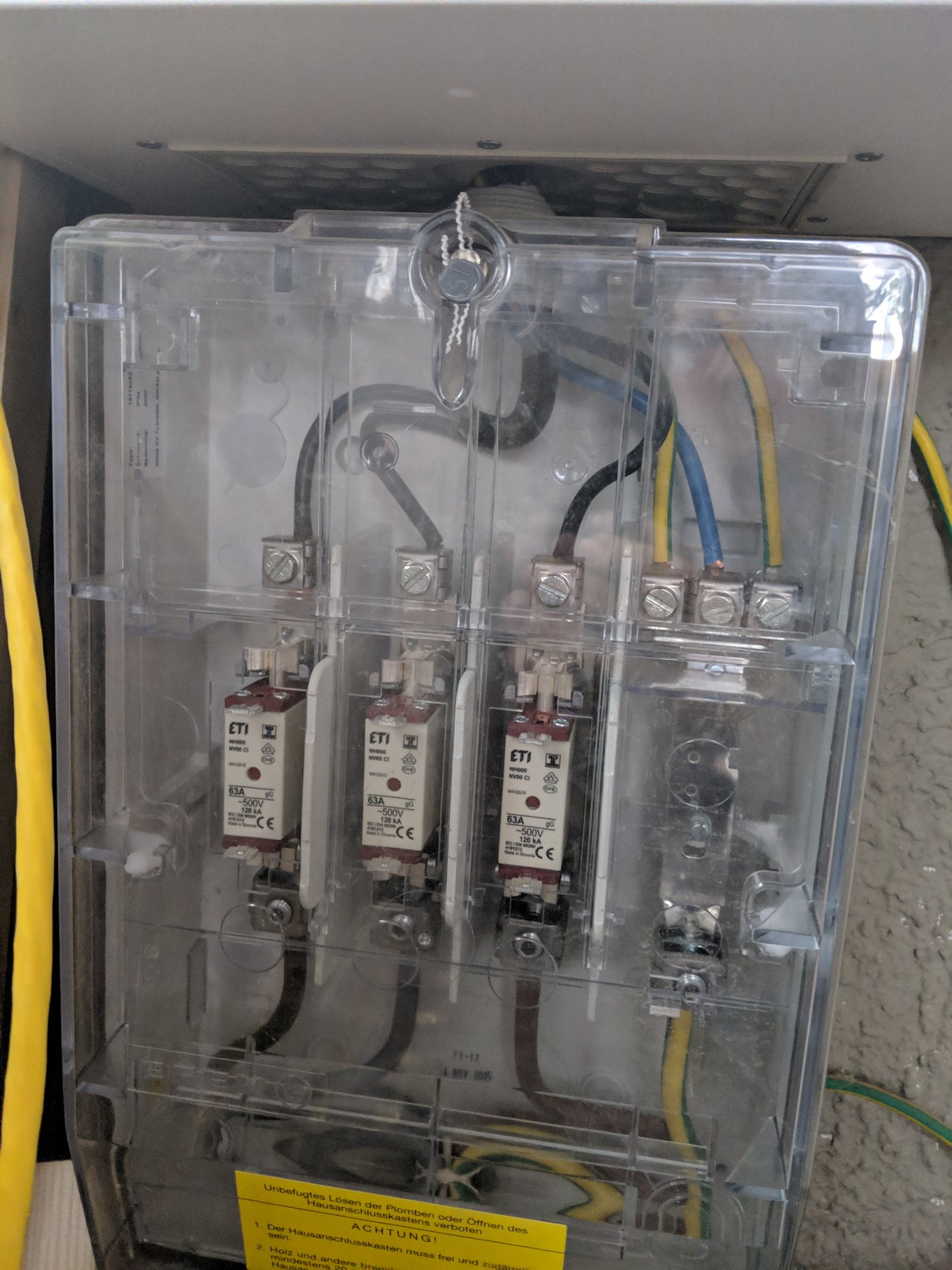

    netz betreiber Eon Edis beantragt wurden 63 A und warum da kein FI zu sehen ist das haus hat noch einige alte leitungen Alu wo noc

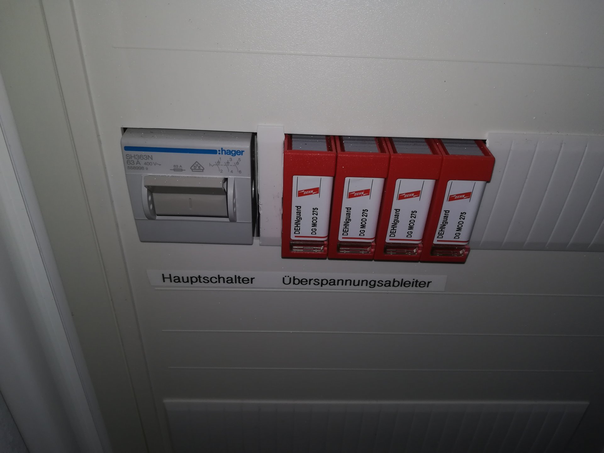

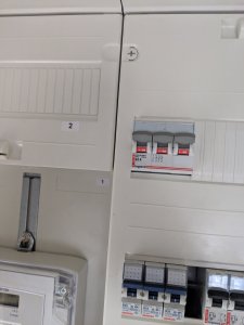

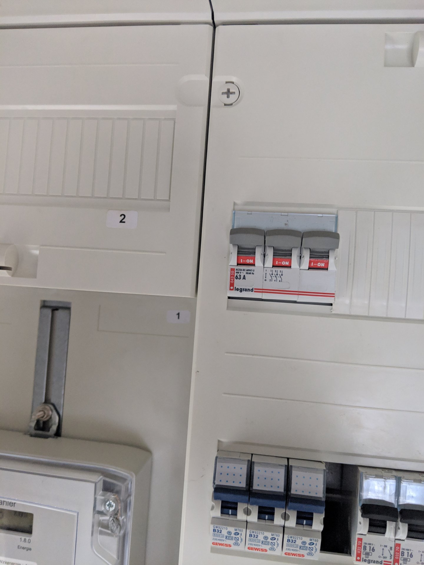

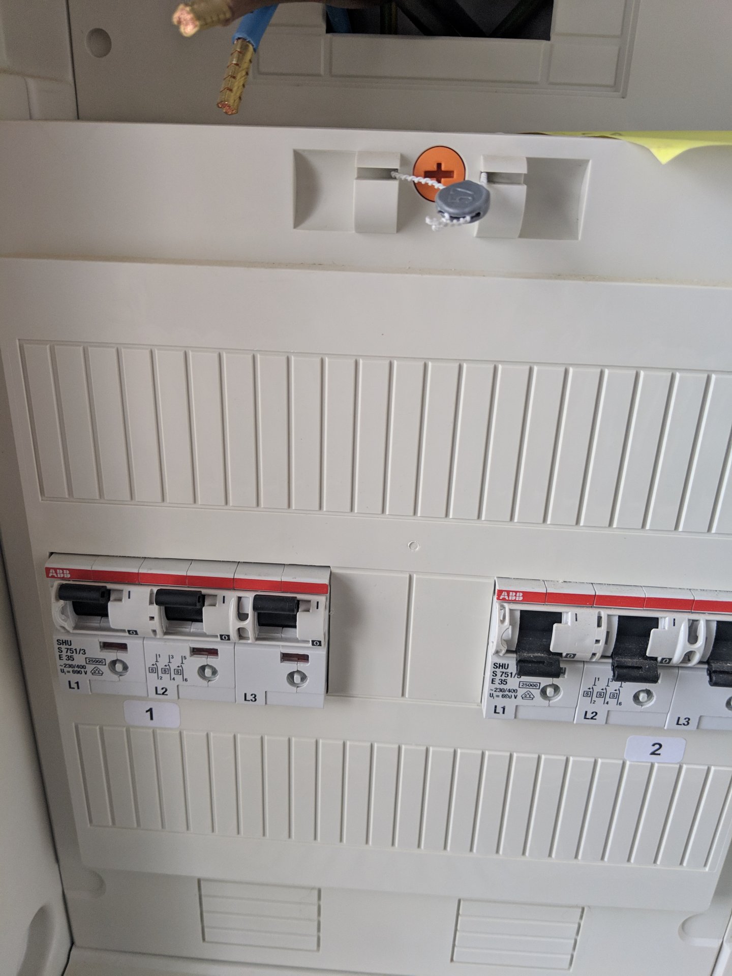

    Laut Tab von dem Verein können die SLS Schalter bis 63A verbaut werden.
    Dann ist die Selektivität natürlich futsch und die Verdrahtung muß dann dementsprechend kompl.
    vom Querschnitt angepaßt werden.
    Ich mache das schon bei 50A.
    Der Schalter in der Verteilung ganz oben ist keine Sicherung ,nur ein 63A Hauptschalter.
    Wenn dieser nicht für eine weitere Sicherungsverteilung sein soll ist er eigentlich überflüssig,
    Ob nun die alten Zuleitungen teilweise Alu mit 16A Sicherungen sicher sind ,ergibt sich dann hoffentlich aus den
    erforderlichen Messungen.
    Wenn denn nun tatsächlich noch ein Zähler dazu kommt ,beide SLS 40A ,alles von der Belastung schön gleichmäßig
    aufteilen dann kann auch die Verdrahtung so bleiben.

    Da hier keine weiteren Rückmeldungen vom Te. kommen, möchte ich noch anmerken das vom Te. 63A beantragt wurden und die hat er auch bekommen .
    Ein SLS 63A kann nur dann eingesetzt werden ,wenn die Selektivität eingehalten wird das bedeutet im Hak muß dann von. 63 A auf 100A aufgelastet werden.
    Das macht der Versorger wohl nicht kostenlos.
    Die zweite Variante mit dem zusätzlichen Zähler würde dann wenn der Versorger es überhaupt zuläßt auch weitere Kosten nach sich ziehen.Auch müßte in dem Fall ein Überspannungsschutz und wahrscheinlich weitere Anpassungen im Z Schrank
    vorgenommen werden .( Anlagenerweiterung)
    Bleibt nur die Heizung mit in die elektr. Verriegelung von den Durchlauferhitzern zu integrieren.
    Das ist alles aufwändig aber problemlos machbar.
    Also von FUSCH kann hier keine Rede sein.

    So was Lexmäulchen, hast wieder nicht wa, aber sei nicht traurig nur weil DEHN draufsteht ist keines drinne :mega_lol:
  8. #28 Lexmaul, 03.01.2019
    Lexmaul
    Lexmaul
    15.09.2014
    8.921
    2.163
    Mimosenlecker
    Ich musste den damals nicht installieren - hab aber beim 63er Hausanschluss nen 60er Zähler und 63er SLS :mega_lol:
