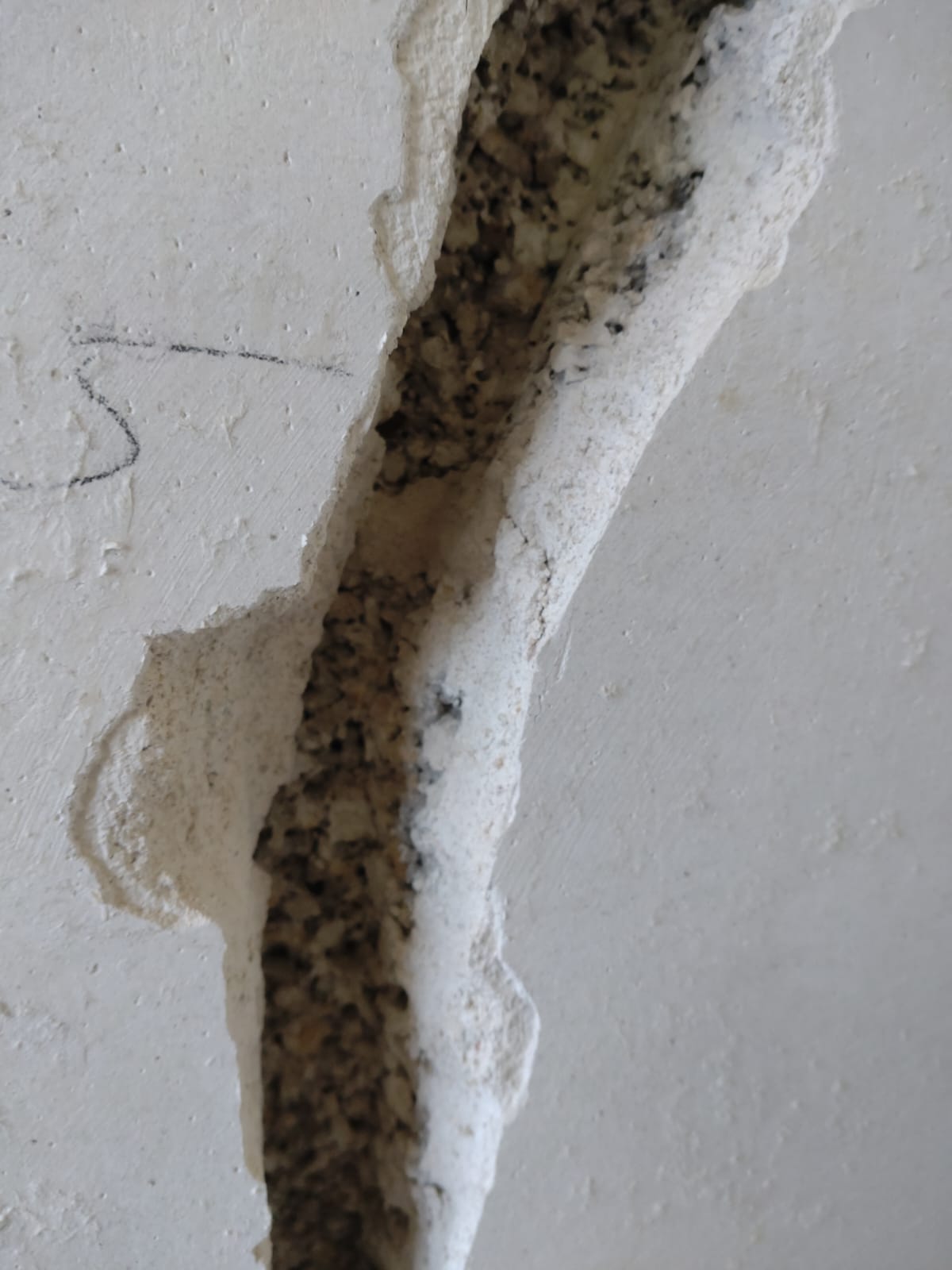

    ich habe bei mir alte Elektroschlitze, welche verschlossen werden müssen. Das Problem ist, dass diese teilweise 5cm tief sind.
    Die Schlitze sind im Bimsstein und im Kalk-Gips Putz. Jetzt hatte ich mir überlegt, ob ich die Schlitze erst mit Mauermörtel auffülle, bis die Putzschicht anfängt und anschließend mit einem Kalk-Gips Putz die Schlitze verschließe. Hintergrund ist, dass ich bisher nur Putz gefunden habe, den ich bis zu 10mm auftragen kann.
    Wie schätzt Ihr die mögliche Rissbildung ein, wenn ich zuerst Mauermörtel und dann Gips-Kalkputz auftrage?

    Rotband oder Goldband und fertig...
