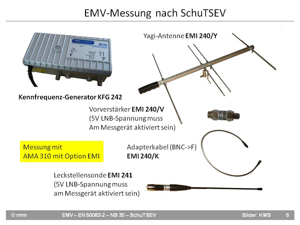

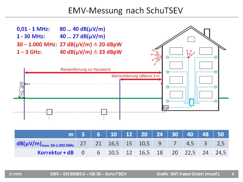

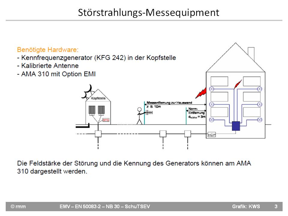

  15. #15 Dipol, 03.08.2023
    Dipol
    Dipol
    20.09.2010
    870
    428
    RFT-Meister & VDE geprüfte Blitzschutzfachkraft
    Leinfelden-Echterdingen
    Klar doch, aber nur in homöopathischer Dosis.
    Multischalter werden in der Satelliten-ZF mit LNB-Pegeln von gewöhnlich < 85 dB(µV) gespeist und selbst bei asiatischen Billigbüchsen ohne Class A-Schirmungsmaß oder nur einfach geschirmten 60 Ohm-Altkoaxkabeln mit Class C-Schirmdämpfung erzeugen auch die Ausgangspegel nicht annähernd für die Gesundheit gefährliche EMV-Grenzwerte.
    Von jedem alten aber auch neuen DECT-Telefon oder dem Router geht mehr (zulässige) Strahlung ab.

  20. Dipol
    Dipol
    20.09.2010
    870
    428
    Über die Treffsicherheit von Wünschelrutengängern beim Brunnenbau oder zur Schadensvermeidung im Blitzschutzbau habe ich schon häufiger gestaunt. Für die EMV von Antennenanlagen ziehe ich als RFT-Antennenprofi aber kalibriertes Equipment vor. :D
    Wenn mir jemand nachweist, dass die Emissionen eines beliebigen Billig-Multischalters oder auch nur einfach geschrmter 60 Ohm-Altkoakabel den strengen Grenzwerten von NB30/SchuTSEV auch nur nahekommt, plane und installalliere ich keine Sat.-Anlage mehr.
