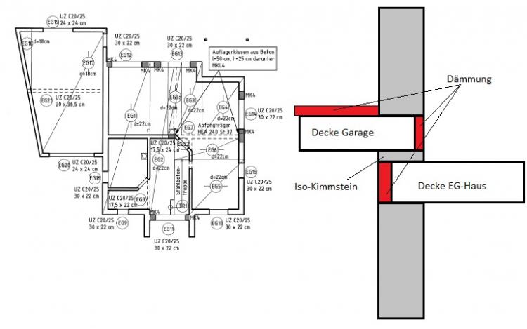

    Hallo Forum,
    wir haben derzeit folgende Überlegung:
    1. Zwei Decken überlappend verlegen
    2. Vermeidung von Wärmebrücken und Rißbildung
    Die Decken der Garage aollen nicht auf einem mittigen Sturz verlegt werden.
    Wir möchten die Decke der Garage auf der gemeinsamen Wand zwischen Haus/Garage auflegen.
    Danach betonieren, Höhenausgleich mit einem ISO-Kimmstein, darauf die zweite Decke (EG-Haus) auflegen
    und fertig stellen. Darauf dann abschließend das OG aufmauern.
    Es wäre unsere favorisierte Lösung, doch ich habe Bedenken, dass bei so vielen Gleitflächen die Rißbildung
    möglich ist. Somit Wasser ins Haus eindringt.
    Zusätzlich würden wir die Garagendecke mit Gefälledämmung ausstatten.
    Was sagt Ihr dazu...sind für jeden Tipp dankbar !
    Hoffe das Bild verschafft einen Eindruck über die Situation...

    was sagen architekt und statiker dazu?

    Architekt gibt es keinen. Der war nur für die Bauantragserstellung zuständig.
    Der Bauleiter u gleichzeitig Bauunternehmer für den Rohbau sagt kein Problem. Ich hab mir an einem
    Referenzrohbau so eine Konstruktion angeschaut. Als Laie aber schwer zu beurteilen.
    Der Statiker meint statisch kein Problem. Die gemeinsame AW steht auf einem gemeinsamen Fundament.
    Somit können doch auch keine unterschiedliche Setzungen entstehen, oder ?
  4. #4 Gast036816, 05.08.2013
    haus und garage werden sich trotzdem unterschiedlich setzen. du hast dann die auswirkungen möglicherweise in deinem deckenpfannkuchen.
    wenn du keinen architekten hast, baust du wahrscheinlich nach baueingabeplan und nach schal- und bewehrungsplan. dann viel erfolg.

    Richtig ist, das nach Baueingabeplan/Bewehrungsplan gebaut wird. Wenn dennoch unterschiedliche Setzungen möglich
    sind, so wird unsere Idee wohl weichen müssen.
    Doch wie könnte ich die Garagendecke sinnvoll abstützen ?
    Ist der vom Statiker geplante unterzug okay ?
    Noch liegt keine Decke, eventuel umplanen ?
    Wäre für jeden Tipp dankbar, vielleicht ist ja noch was zu retten...

    Gebaut wird nach Bauantragsplänen...
    Interessant sind dann die Details der Wärmebrücken...
    Handelt es sich auch noch um ein KfW-Effizienzhaus?
    Dringend!!! eigenen Sachverstand einschalten, ne vernünftige Werk- und Detailplanung machen lassen, EIGENEN!!!! Bauleiter auf die Baustelle schicken. Der Bauleiter des Rohbauers ist nicht DEIN Bauleiter!

    Na super... genau das habe ich bei der Auftragsvergabe befürchtet. Auf die Frage an den Rohbauer "Soll ich noch einen Werkplan erstellen lassen" meinte er nur "nee, gebaut wird nach Statik und vorliegenden Bauantragsplänen. Werkplan brauch ich nicht."
    Also war das erstmal eine Aussage...anscheinend keine Gute.
    Welche Kosten für einen Werkplan anzusetzten ?
    Macht der jetzt noch Sinn ?
    Dachplanung/Fensterbau ist alles schon vergeben. Jeder plant mit den gleichen Maßen. Auch der Dachdecker hat alles nach Statik bestellt.
    Die wichtigste Frage: Also Garagendecke vom Haus getrennt lassen, oder ?

    deckenpfannkuchen sind die beiden decken, die im mauerwerk übereinander liegen. dämmung und schweißbahn sind nur nebensache - bis mögliche unterschiedliche setzungen ihre wirkungen zeigen.

    Danke für die Antwort. Solch ein Deckenpfannkuchen wird bei uns nicht gebaut.
    Was den Werkvertrag betrifft, scheint es mir nach bereits 75 % fertiggestellten Rohbau fast zu spät.
    Hier heiß es jetzt wohl....aufpassen und genau hinschauen.
