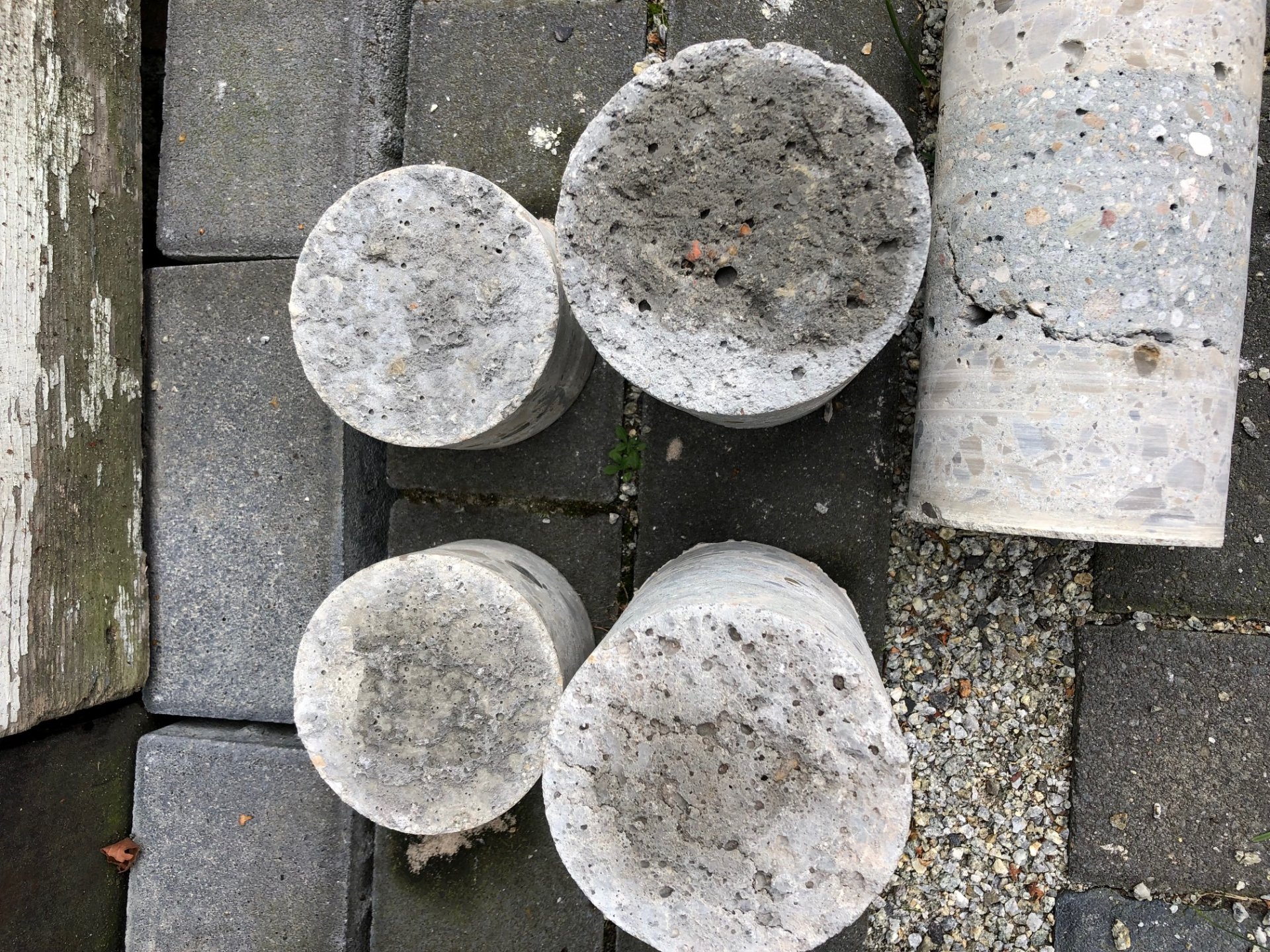

    derzeit lasse ich mir von einer Fachfirma einen Keller für ein EFH aus Beton-Elementwänden herstellen.
    Ich gelte da vermutlich als pingliger Bauherr und verkniff mir schon den einen oder anderen Kommentar zu deren Bauweise.
    Jedenfalls gabs nun Kernborhrungen und ich konnte mir mittels der Bohrkerne einen Eindruck über die Verbundqualität machen. Als Laie behaupte ich, die Quali ist schlecht.
    Bei 2 Kernen hat sich sofort die äussere Schale vom Betonkern gelöst, bei 2 anderen würde das vermutlich auch passieren wenn ich die "anpuste".
    Ist das ein Zeichen von schlechter Qualität, normal oder gar ein Mangel?

    Hallo, was würden Sie machen wenn Ihre Vermutungen zutreffen?

    Ich würde zuerst mal den Beton extern prüfen lassen und je nach Ergebnis mir ggf. einen Gutachter nehmen müssen.

    Wieso wurden Bohrkerne gezogen?
    Wie weit ist der Baufortschritt?
    Welche lastfall liegt vor?
    Wie sind die kellerwände abgedichtet?

    Es waren ganz normale Kernbohrungen für die Versorgungsleitungen.
    Praktisch gibt es derzeit keinen echten Lastfall, sondern tatsächlich nur nichtstauendes Sickerwasser. Aber weil man ja nie weiss was kommt, wurde eine schwarze Wanne nach 18195 geplant.
    Der Abdichtung (die noch kommt) vertraue ich schon, wenn die ordnungsgemäss ausgeführt wird.
    Ich bemängle die Bauausführung als solches (aus meiner Sicht ungenügendes Vorwässern, zu späte Betonnachbehandlung, teilweise Demontage der Fixierungen der Kellerwände 3h nach Betonagebeginn usw.) und will nur wissen ob der fehlende Verbund zur Aussenschale ein Ergebnis davon sein kann und ob das Auswirkungen auf die Lebensdauer des Kellers haben kann/wird.

    Ich glaube kaum, dass das überhaupt üblich wäre bei Wänden. Wie soll denn die Nachbehandlung aussehen?

    Wo 4 Aussenwände sind da kommt meist auch eine Decke drauf, in meinem Fall auch aus Beton.
    Ich zählte nur einige Punkte auf die m.E. nicht normgerecht ausgeführt worden sind, die Nachbehandlung bezog sich in dem Fall auf die Decke.
    Für Elementwände gibt es auch Montagehinweise als auch -richtlinien, da gab es deutliche Unterschiede zur tatsächlichen Ausführung.
