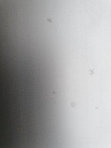

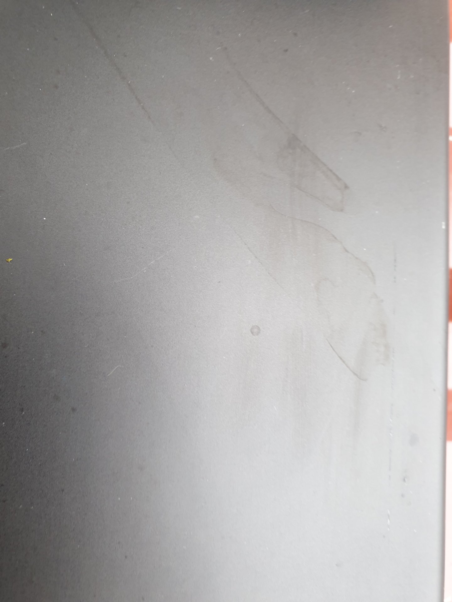

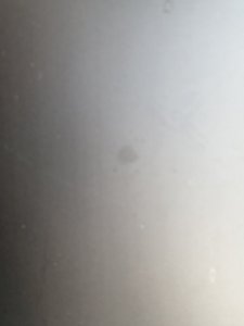

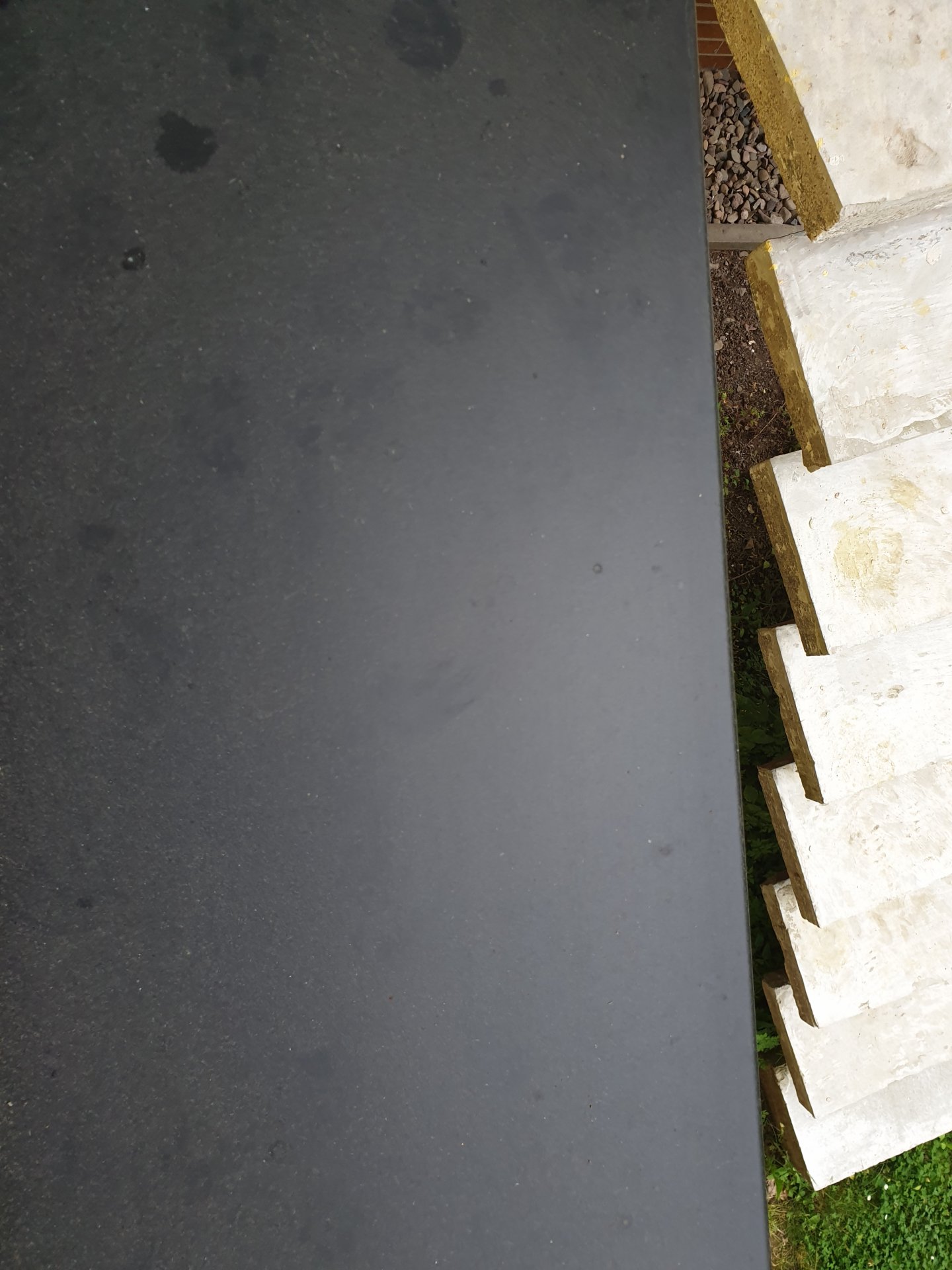

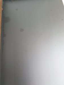

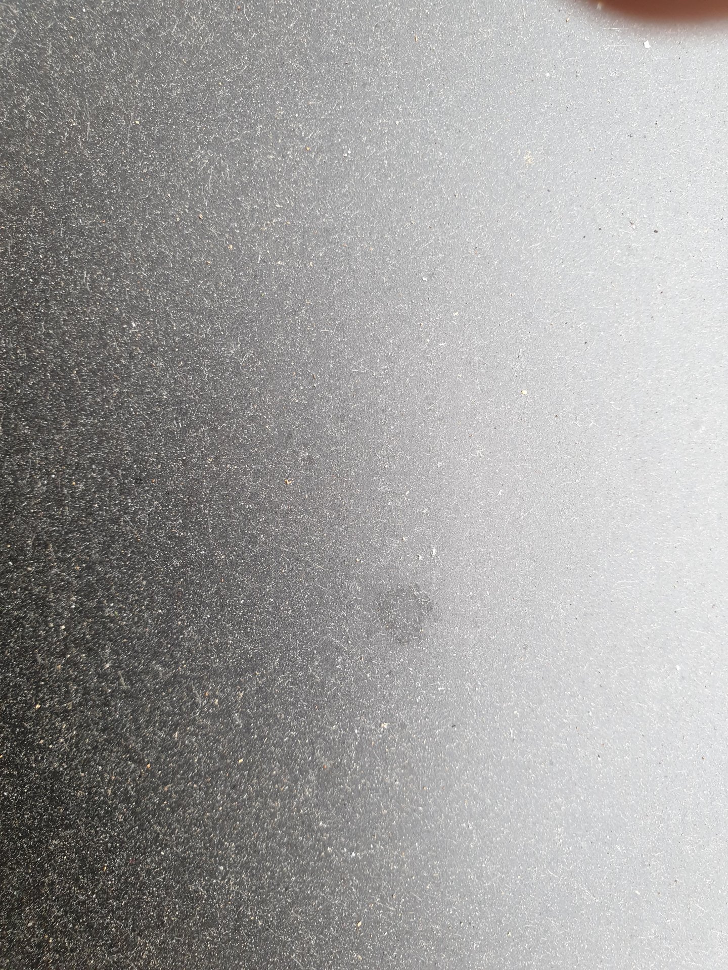

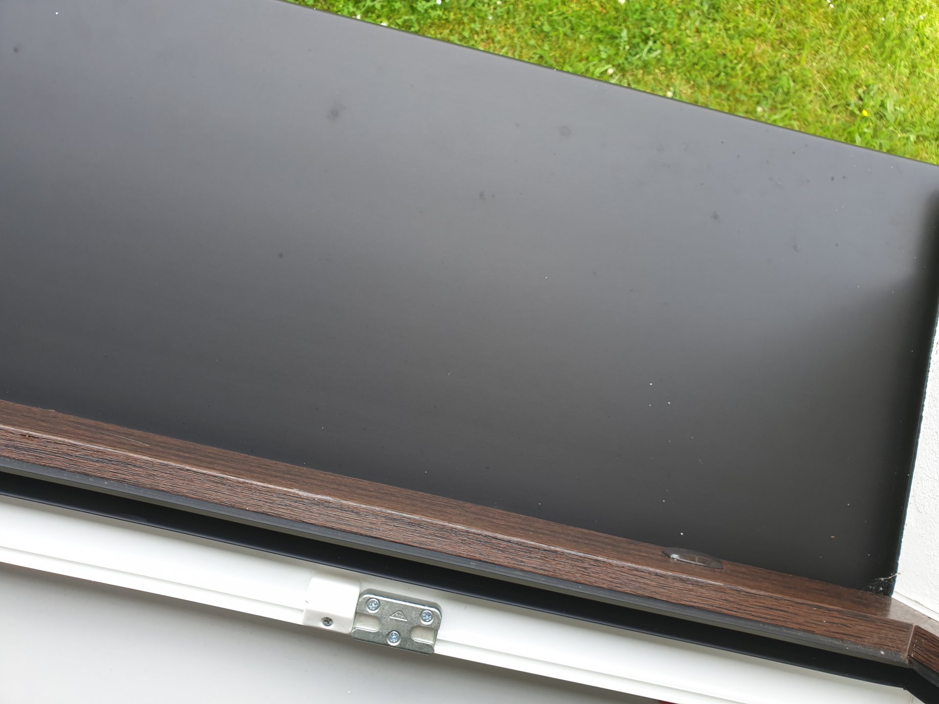

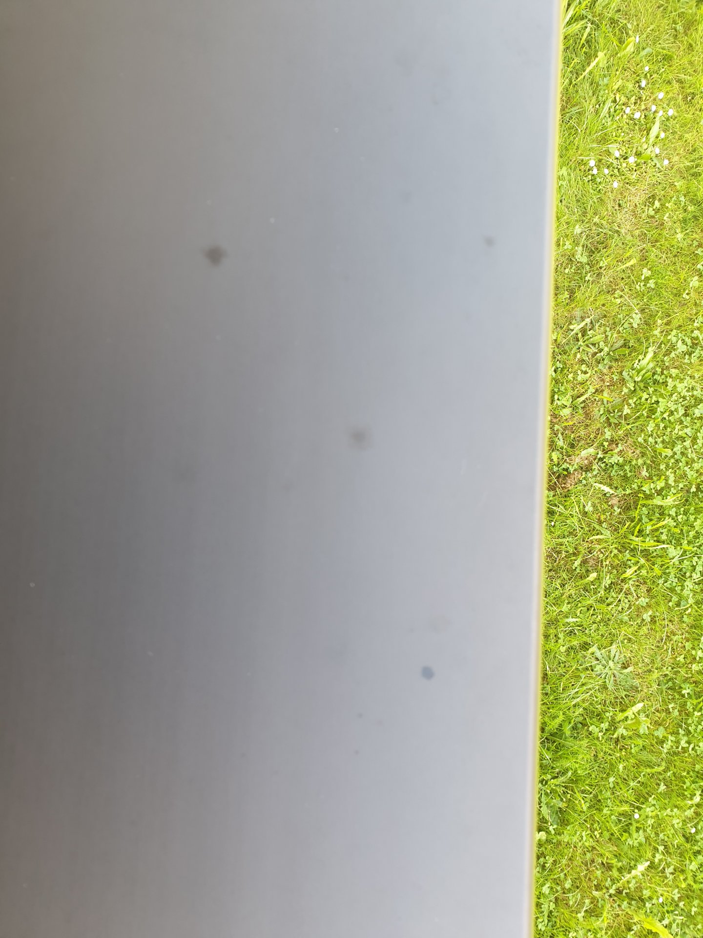

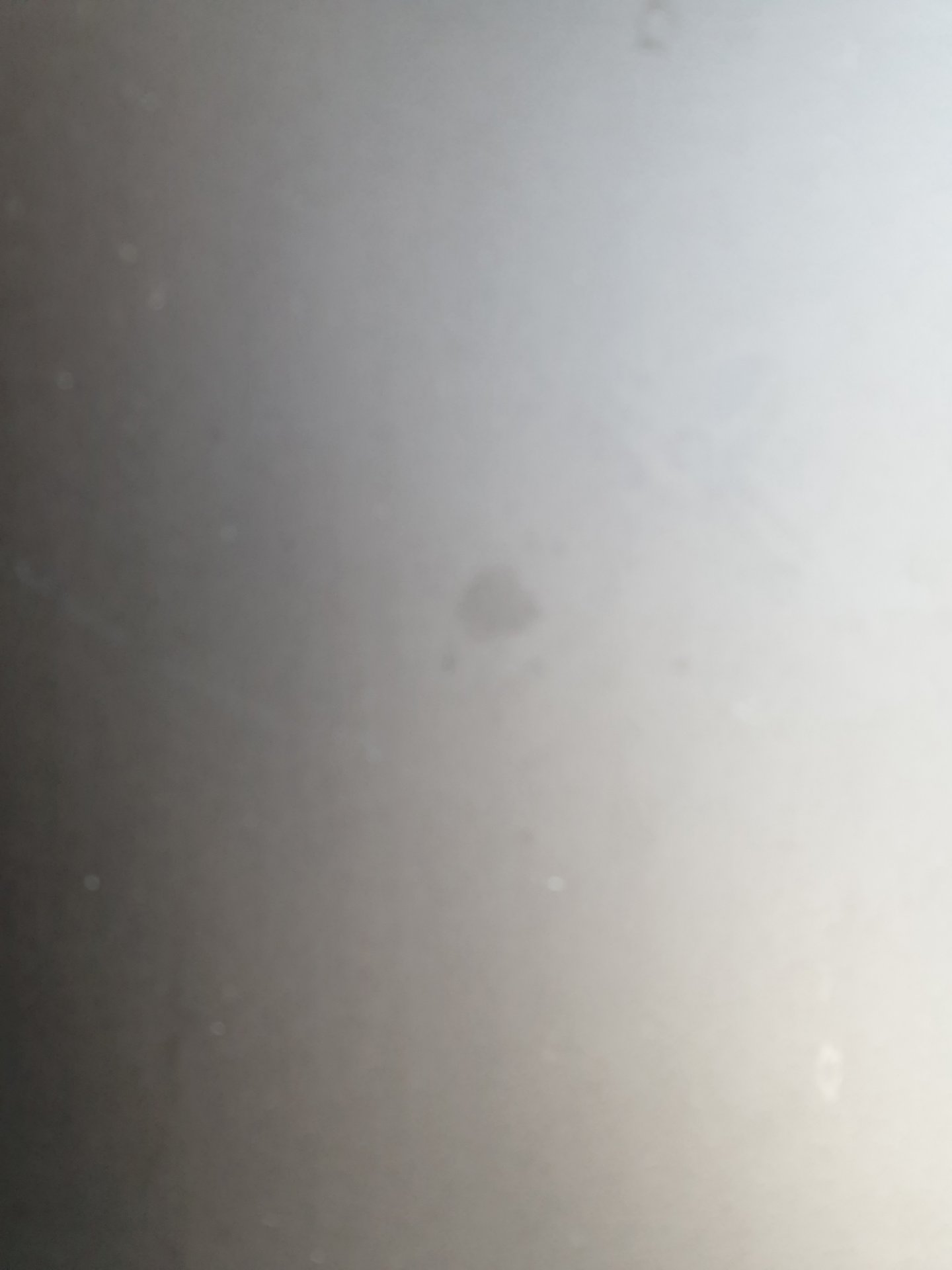

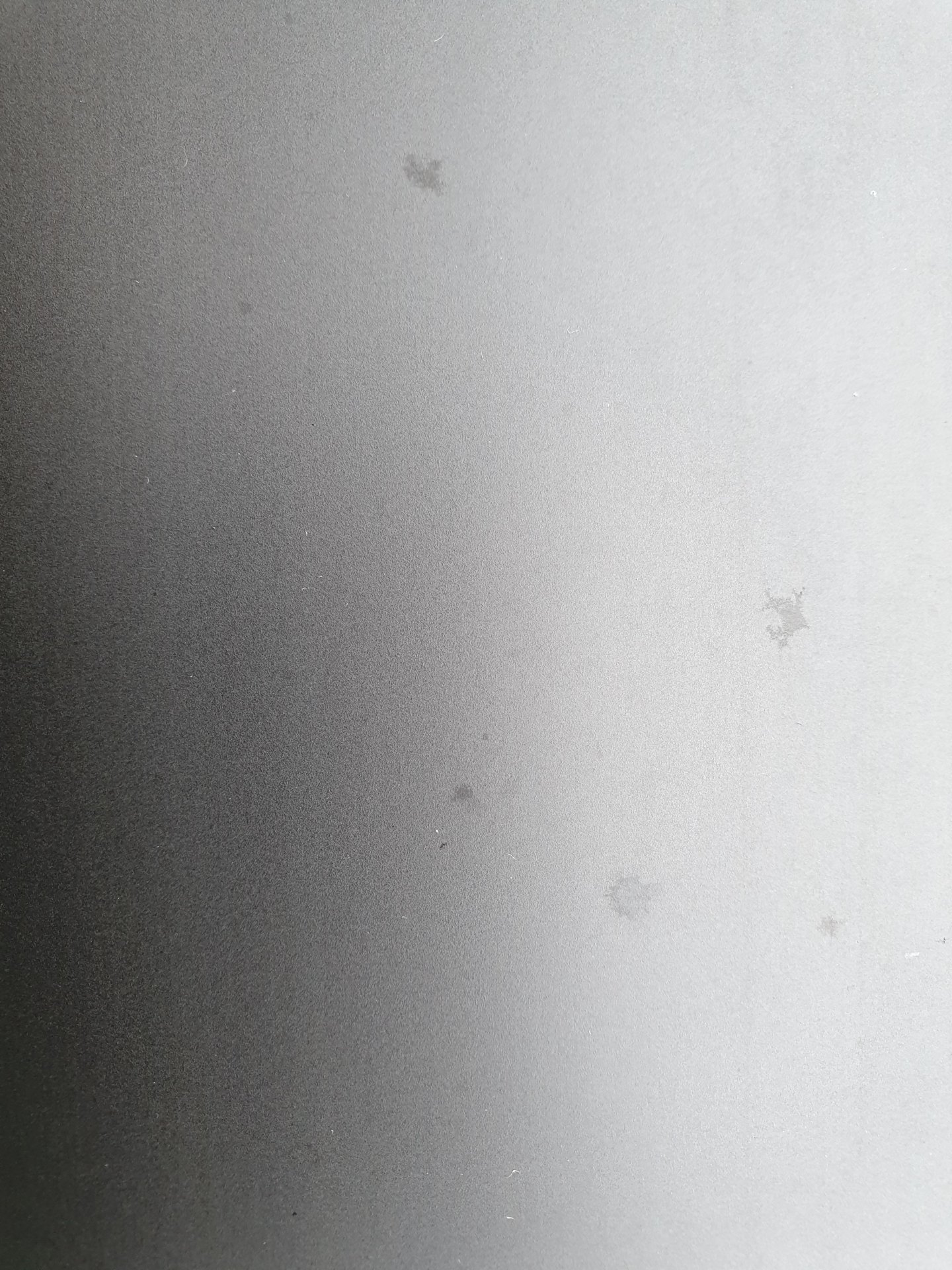

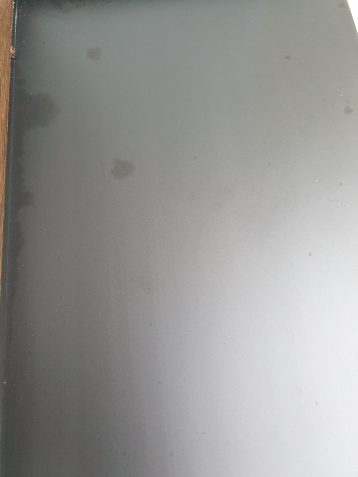

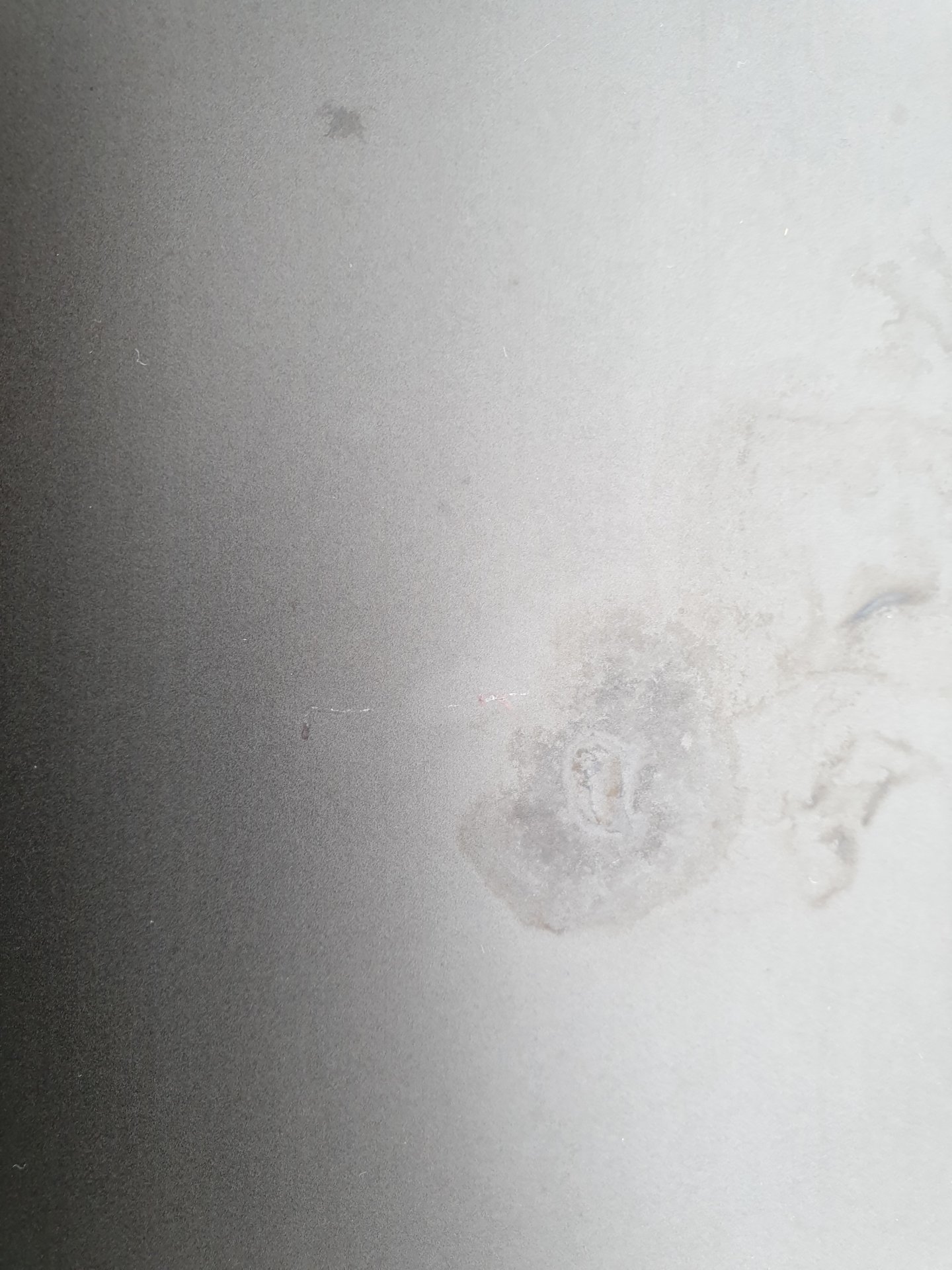

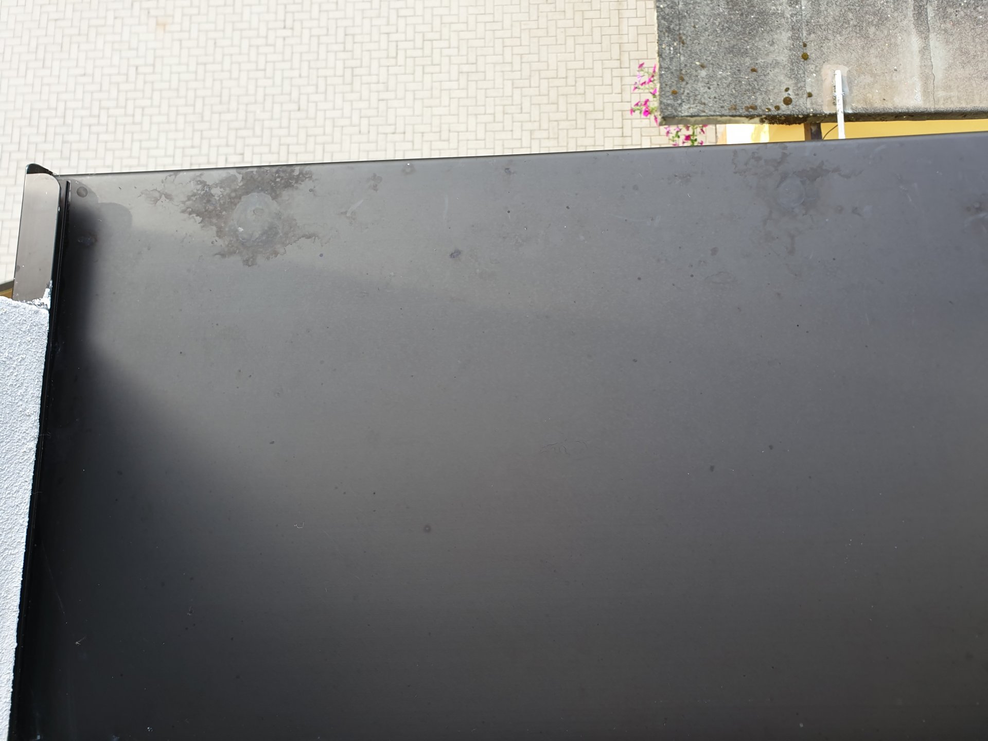

    Habe vor 8 Monaten neue Fenster + eloxierte Alufensterbänke eingebaut (C34Braun). Das erste Mal hat es super funktioniert mit Saubermachen kein Dreck ist draufgeblieben.
    Das zweite Mal waren schon kleine Flecken da, die ich nicht mehr runterbekommen habe.
    Das dritte Mal Katastrophe. zum Sauber machen nehme ich Seifenwasser.
    Die meisten Verfärbungen habe ich auf der Südseite. Was kann das sein?
    Würde mich riesig über Antworten freuen.
    Danke

    Das sieht für mich nicht wirklich oberflächlich aus.. das bezweifle ich das des weggeht mit Polieren etc !
    Da hat sich schon etwas in die Beschichtung gefressen o.ä

    Ich behaupte jetzt einfach mal, die Legierung des Alu ist nach DIN 1712/1725 nicht zu, eloxierenngeeignet, oder die es ist vom Eloxal her die Klasse 10 oder 15 (DIN 17611) und damit für außen nicht geeignet und so lange der „Fachbetrieb“ der das gemacht hat nichts anderes belegen kann bleibe ich dabei.
