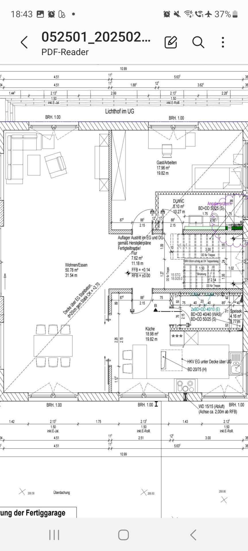

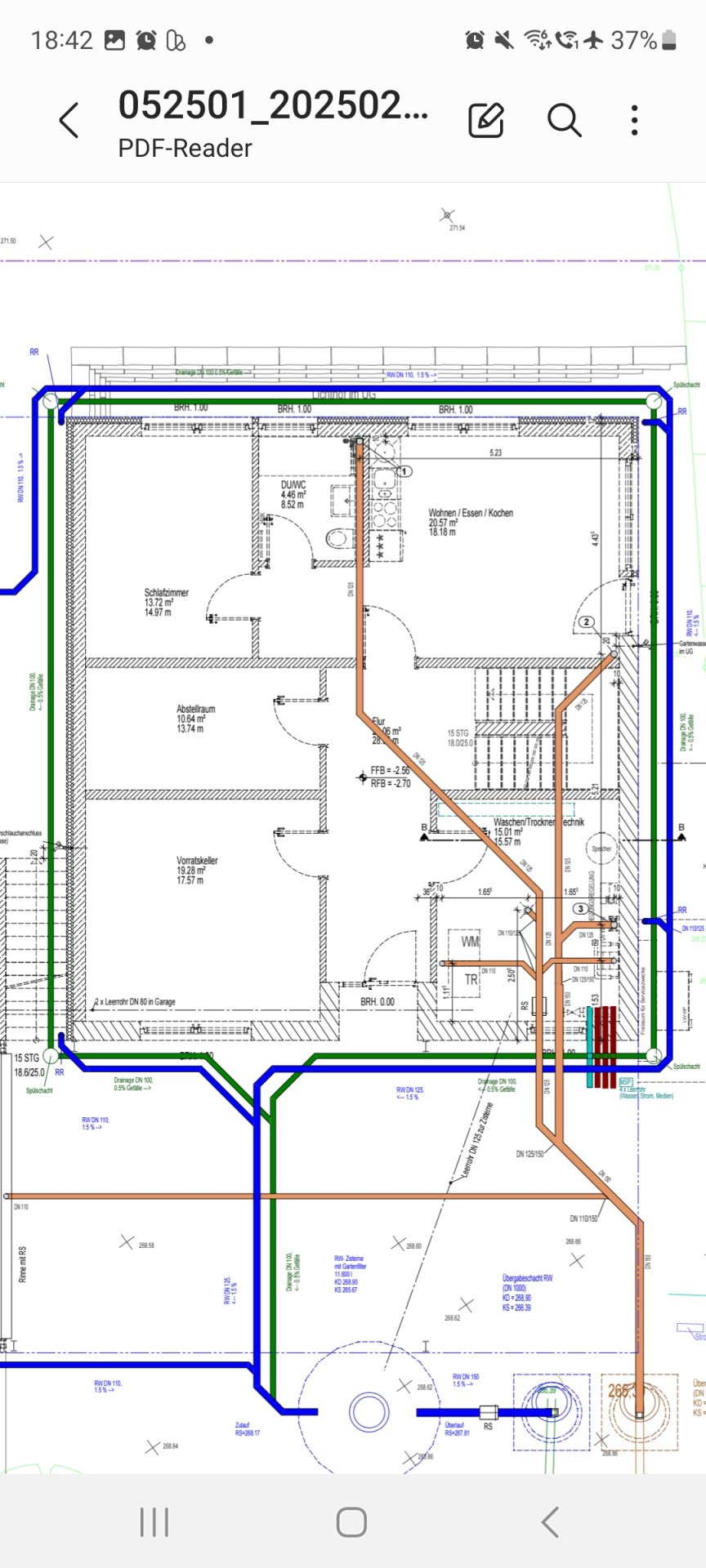

    Hi zusammen,
    Wir wollen demnächst bauen, mir kam bei der Planung unseres Architekten eine Sache komisch vor.
    Anbei im Entwässerungsplan seht ihr die Abwasserleitungen. Im UG ist ein DU/Wc und die Küche zusammengelegt, was das Abwasser angeht. Da sich das UG (Haus am Hang, daher UG) auf Straßeniveu befindet gibt es auch eine Rückstauklappe. Es gibt hier keine Dachentlüftung! Passt das so?
    Bedanke mich jetzt schonmal
    Grüße
    Til

    Die gesamte Entwässerung des UG hängt hinter der Rückstausicherung? Dann soll der Architekt doch noch mal in sich gehen und seinen Fehler finden, insbesondere da die ELW vermutlich eine separate Wohneinheit bildet.

    Ist zwar nicht gefragt, aber Euch fehlt ein Entré, ein Eingangsbereich mit geräumiger Garderobe und Platz zum Heimkommen. Die ELW ist derzeit auch nicht von Euren Vorräten und Lagerraum abgekoppelt, oder?

    Das mit der Rückstausicherung vom gesamten UG verstehe ich leider nicht ganz. Wäre das nicht gut?
    Danke auch für den Hinweis. Die eine Wand vom Vorratsraum wirrd noch nach hinten versetzt, sodass dort noch ein kleiner Schrank Platz findet. Die Öffnung von der ELW wird am Anfang zugemauert :)

    Stell dir vor, der Einlieger benutzt während eines Rückstauereignisses seinen Kackstuhl. Der Kanal ist voll, da kann das Abwasser nicht hin. Wohin läuft das also? Richtig, aus dem Bodenablauf in eurem Wäscheraum!

    Abwasserleitungen sind auf dem kürzesten Wege herauszuführen und erst dann zu verbinden. Das ist hier nicht der Fall.
    Und die Entlüftung sehe ich auch spannend, aber da gibt es sicherlich ja noch eine Ausführungsplanung...
