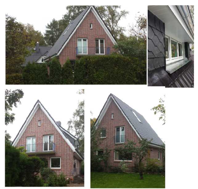

    7,20m in etwa ist deine Dachfläche hoch, die Breite wirst dir ja aufm Boden rausmessen können.
    Zum Thema Förderung: Was nützt ein U-Wert von 0,14, wenn die Heizungsanlage nicht mitkommt? Weil veralteter Heizkörper oder ganze Heizanlage. Dein Haus hat soviele "Lücken" um daraus ein effizientes Haus zu machen, dass es doch völlig sinnbefreit ist jetzt auf Maximum im Dach zu gehen.
    Laut deiner Aussage bestehen die Giebeldreiecke lediglich aus Klinker. Warum nicht ein Teil hier rein investieren? Die Dreiecke entsprechend dämmen und verkleiden, anstatt das Geld in ein riesen Aufbau zu stecken?
    Wie endet das Drama an der Gaube? Wenn die zum U-Wert passen soll, dann muss die nicht unerheblich aufgedoppelt werden. Ergo: Deine Fenster in der Front werden zum Schießschaten. Bedeutet: Fenster auch gleich neu, denn, will ich das verhindern, dann muss ich sie zumindestens weiter nach vorne ziehen.
    Welche Zwecke will ich noch mit der Dämmung erfüllen? Soll sich die Dachwohnung nicht zu sehr aufheizen? Macht es Sinn evtl. von innen alles zu entfernen um dort die Luftdichtigkeitsebene zu realisieren? Evtl. mit OSB statt Folie. Hält die Statik das aus? Wie siehts mit der Entschärfung deiner Kühlrippe alias Balkonplatte aus?
    Auch das Dach muss als Konzept ins gesamte Haus passen. Wirtschaftlich sieht meiner Meinung nach anders aus und fängt in den meißten Fällen damit an, zu erruieren was ich will, was mein Budget ist und was daraus sinnvoll umsetzbar wäre. Demzufolge muss eine Planung zugrunde liegen. Dann kann ich mir auch um die Optik meiner Unterschläge, Dachziegel, Verkleidung des Schornsteins oder wat weiß ich machen.
    Material einzukaufen, nur weil man jemand im Baustoffhandel sitzen hat - bringt nichts. Wer haftet dann fürs Material? Gefahrenübergang? Baucontainer kann man selber stellen, wenn die Abholung auch so Zeit nah funktioniert.
    Ne 6 oder 9 cbm Mulde für Schutt ist nicht mal in einem Tag zugeschmießen. Eine Dachflächenseite und das Ding ist voll, wenn ich dann 2 Tage auf die Leerung warten muss, dann bekomme ich ne Krise... Wenn man aber mit Unternehmen arbeitet, mit den man schon Jahre arbeitet, dann klappt das innerhalb weniger Std., spätestens am nächsten Morgen.
    Dazu sollte dann auch gleich abgeklärt werden, was die Zufahrt aushält. Sonst fährt der Fahrer ohne Unterschrift keinen Meter und wenn dann der Schaden da ist, wer übernimmt das dann?
    Grundsätzlich hat jeder Betrieb auch seine Partner in anderen Branchen. Wir können zwar auch mal ein EFH einrüsten, lassen es aber stellen. Haben auch schon auf Gerüsten gearbeitet die vom Kunden bereit gestellt wurden. Wirkliches Sparpotential hast du aber nicht.
    Zur Dauer: Wenn nichts Welt bewegendes zu Tage kommt, dann ist so ein Dächlein in 2 Wochen schier. Wenn's Wetter mitspielt und nicht gerade in der Zeit ist, wo alle "hier" schreien.

    Hallo Kalle88,
    warum ließt Du denn nicht was ich geschrieben, so macht es doch alles keinen Sinn.
    danke - schau mal zu meinem ersten Beitrag mit den Maßen - also sind 140 m² richtig?
    Dein zweiter Satz, Gasheizung BWT vorgestern gewartet. Heizkörper neu in den letzten Jahren verbrauch für 5 Personen hatt ich auch geschrieben ca. 130 Euro
    weiter im Text,
    natürlich muss das Giebeldreieck gedämmt werden, das Dach ist total offen ohne Dämmung, Du schaust auf die Pfannen von innen. Die Kleine Fenster werden wohl ein festes Element werden, kein dreh-kipp
    weiter im Text,
    aufdoppeln ist klar, aber wo Kalle88 siehst Du die Fenster bitte, die beide im Giebel machen kaum was her und die geplanten V-Dachfenster, da ist die Scharte wie beim Neubau unabänderlich
    weiter zu Deinem Text,
    Dachwohnung ??? ah EFH 98 m² mit der Grundfläche - Dachwohnung?? Was hatte ich zum Dachboden wie der genutzt wird geschrieben???
    Deine Kühlrippe beachte ich einfach nicht ...
    die Planung Kalle88:
    ja ich plane - jetzt und hier, ich will wissen was ich will und wie es umgesetzt werden kann und ggf. was es Kosteten kann, Schornstein dazu hatte ich doch schon was gefragt, Ziegel stehen fest wie Dachfenster alles lt. Baubehörde heute OK, also was meinst was ich hier mache? träumen?
    Ich kaufe nicht über meinen Bruder, wie ich schon geschrieben hatte ging es mir um eine kaufmännische Kostenkontrolle, die mein Verhandlungsspielraum mir aufzeigen soll. Handwerker = Gewinnmaximierung
    Mein Freund vom Containerdienst hat seinen Platz 5 KM entfernt, das sind zwei Brüder mit 2 Firmen und der wird mich nicht hängen lassen, bei mir 3 Container: 2 Schutt + 1 Holz weitere Vorschläge für Container ???. Ich rede nicht von Stunden bis zur Abholung sonder von Planung und innerhalb (möglichst) einer Stunde
    Die Einfahrt trägt und das ist S... egal, da der Tiefbauer am Neubau noch keine Abnahme hatte und er noch 400 m³ Sande zu entsorgen hat und gleiche anliefern muss.
    Guter Tipp, mit dem Gerüst, sehe ich genauso, da gibt es nicht zu sparen, eher wird das externe teurer weil man persönlich meist bescheidener an Sicherheit stellt. Ich schreibe aber Sicherheit groß – in Absturz Sanitär aus OG in KG direkt vor meinen Augen reicht mir. Wie wird da eingerüstet, auch die Giebelseiten?
    weiter
    ja ich glaube auch 14 Tage und + ggf. Kleinkram, das wird reichen
    Also Tipps und Vorschläge ich bitte darum. Zum Abschluss nochmals mein Betrag zuvor :
    Zum einen müssen alle Kaufleute sein, das ist klar.
    Bei uns ist es so, das ein "teurer KFW Kredit ausgelöst werden kann". Der Zinsvorteil ist 1,92 % über 20 Jahre. Da dieser dann auf das Vermietobjekt läuft, sind das Kosten die gegen die Einnahmen aus Vermietung und Verpachtung laufen. Ich will aber kein Geld aus dem Fenster werfen und sinnvoll dämmen. Damit meine ich nich die teuerste Variante, sondern dann ggf. das Restgeld in die z.B. Klellerdeckendämmung stecken... . Das Haus verbraucht ca. 130 EUro bisher an Gas im Monat und das finde ich so schon OK. Überlebenserwartung des Hauses so 20-35 Jahre. Ich kann also nur eine Einzelmaßnahme machen, dann ist die Wand im Drempel auch isoliert und nicht so kalt. Wenn iich vom KFW-Programm gezwungen werden würde (ist mir heute noch nicht ganz klar) auch die Iso Glas mit Rahmen rauszuwerfen, dann kann ich das Haus praktisch platt machen.
    Ich will KFW Kredit mit WK-Fördrung für Dach und 2 Fenster, sinnvoll 20-30 TEuro ins Dach investieren, da ich vom Neubau immer auf das alte Haus schau. Der Drempel ist isoliert für die neuen Mieter und auch der Dachboden ist dann top. Es werden die gleichen Ziegel sein wie beim Neubau, daher dürfte es keine Problme mit der BB geben. Dort werden ich wohl aber mal anrufen und nachfragen...
    Auf der linken Seite ist eine vor 10 Jahren neu verleidete Gaube. Würde Ihr der Schornstein (etwas verwittert) in die Hülle runterkürzen und ggf. das Edelstahlrohr der Gasheizung einkürzen und nur das aus dem Dach schaun lassen? Soll der Dachüberstand etwas länger werden, in Holz weiss gestrichen? Tips und auch Angebot, zumindest Kostenschätzungen würden mir sehr helfen... Danke
    Allso Bauexperten, wo sind die Experten die hier die Chance haben sich jetzt fachkundig zu äußern, oder warten alle darauf auf meine Veröffentlichung unter "Baumurks" um dann über meine Naivität und Einfälligkeit als Bauherr (blödes Wort) herzuziehen.

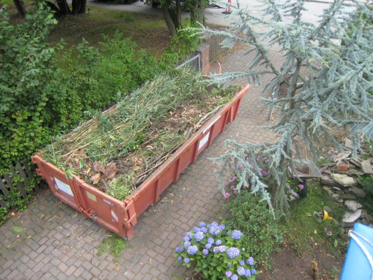

    noch`n Bild vom Container...

    oh, der Falsche, dieser kommt tatsächlich nur einmal im Jahr und haut seinen Müll unter den Baum...
    jetzt dieser nimmt zuverlässig mit...:bounce:
