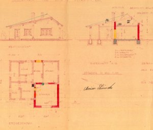

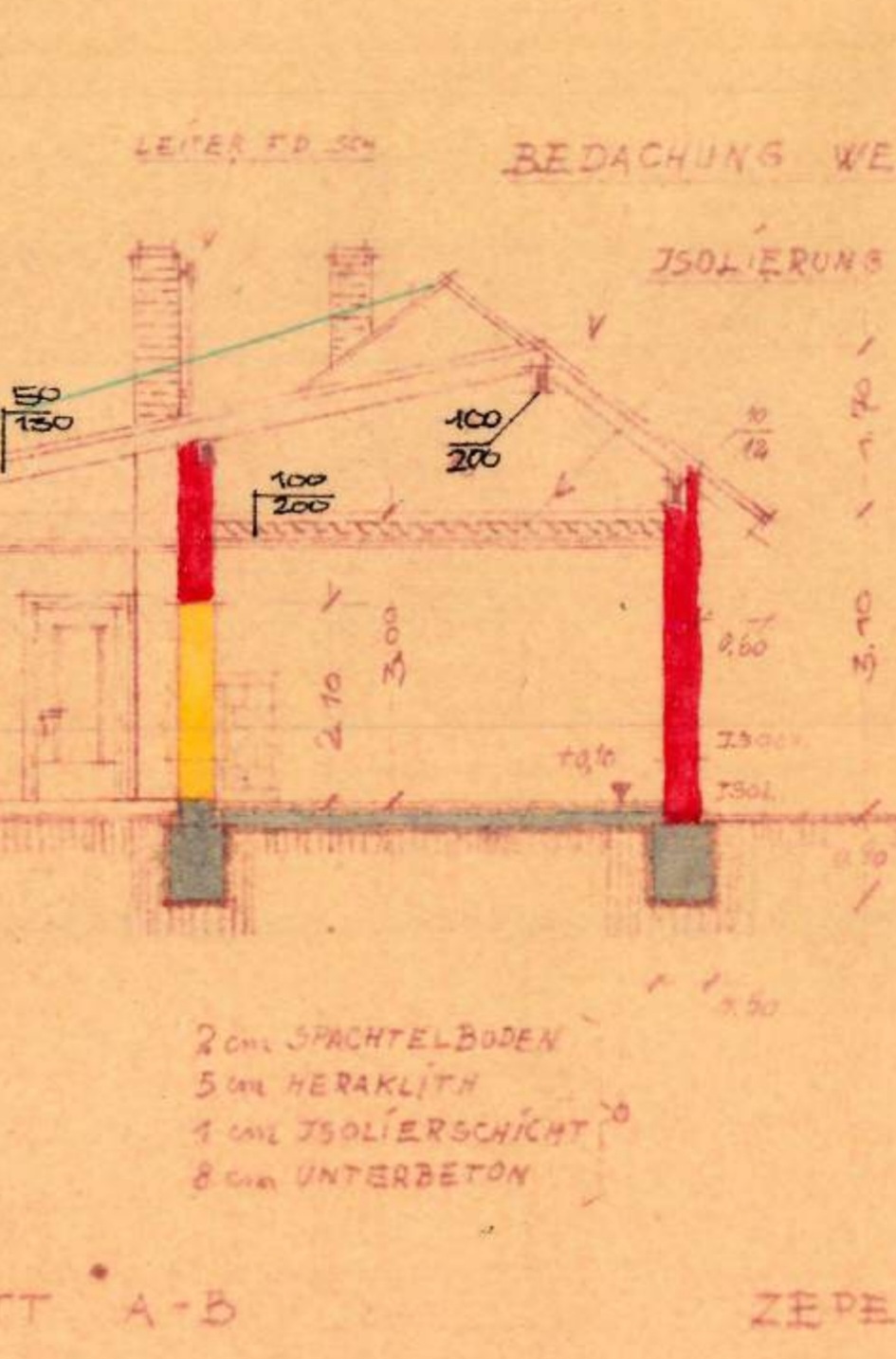

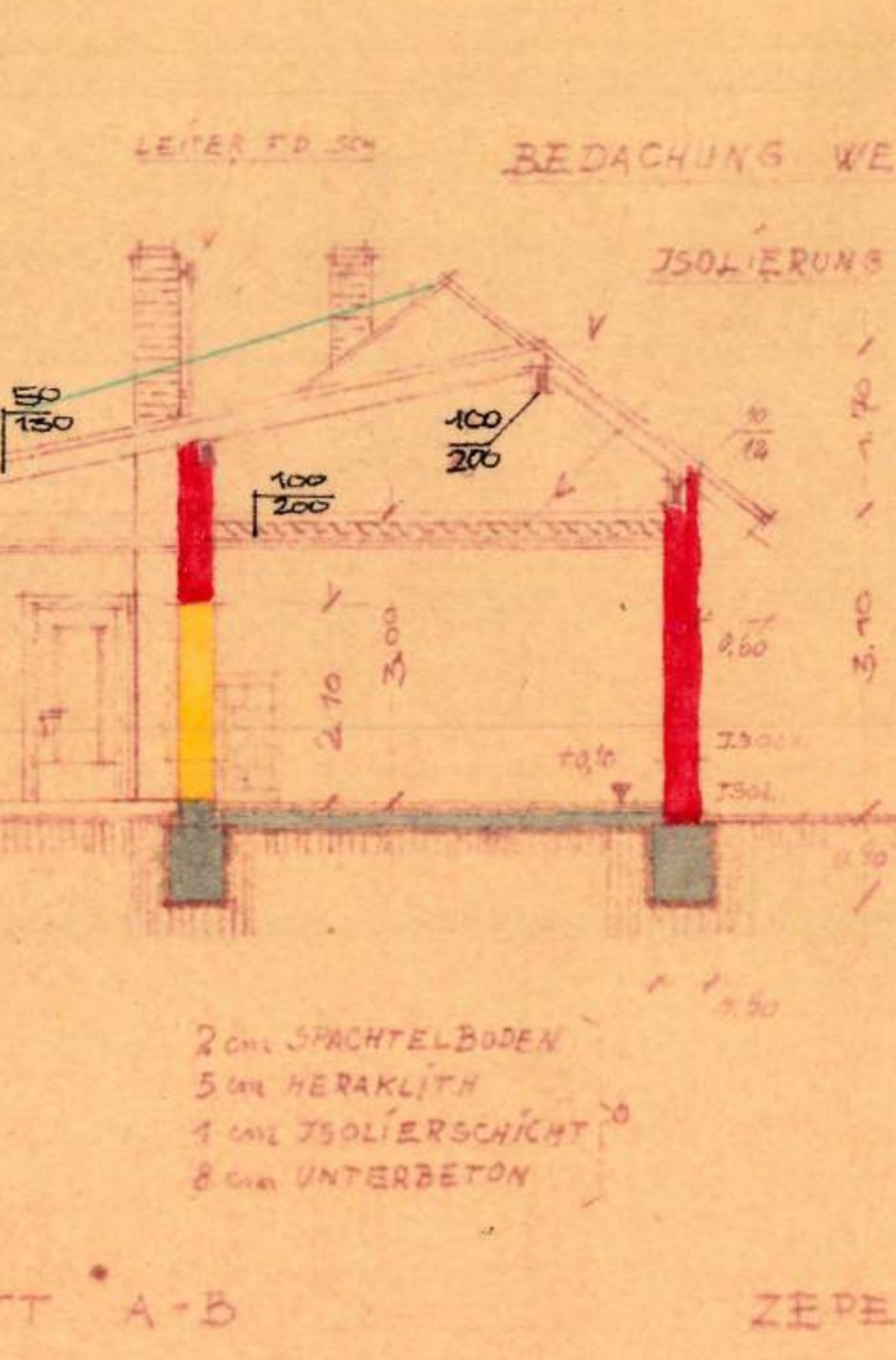

    das ist der Fußboden-Aufbau vom neuesten Anbau 1971. Beim Rest ist nicht viel mit Aufbau und Dämmung vermute ich.
  11. #31 SanierungBungalow, 21.05.2025
    SanierungBungalow
    SanierungBungalow
    20.05.2025
    33

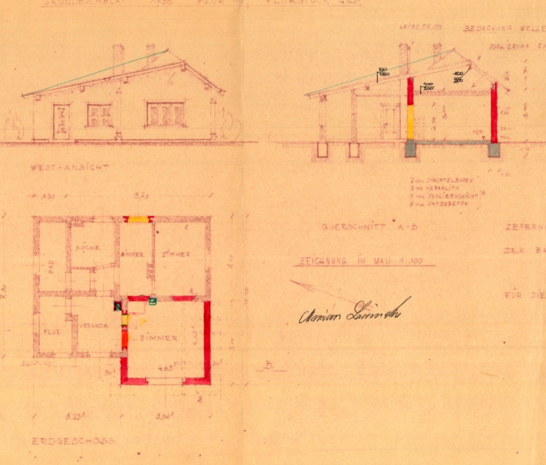

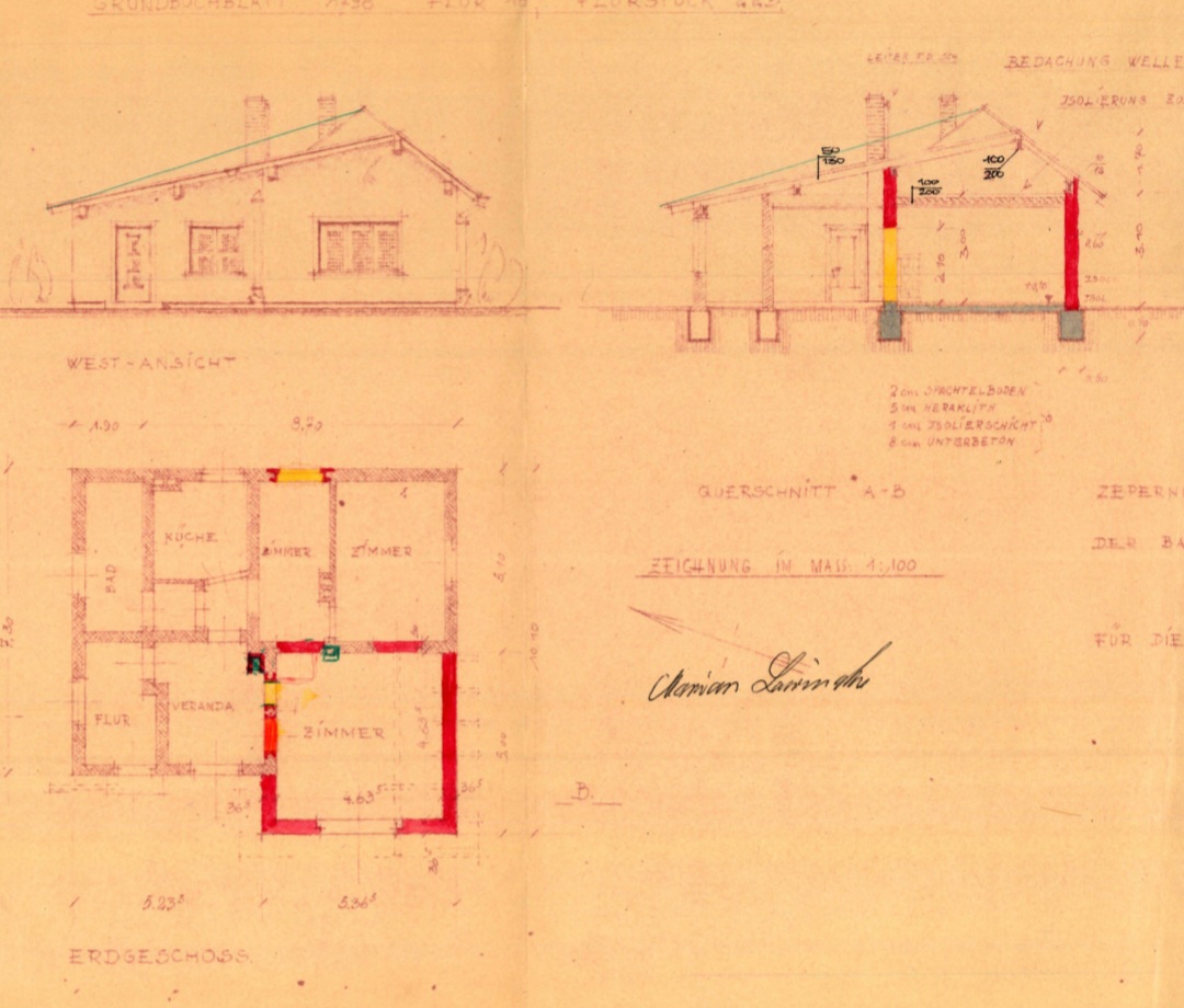

    Hier ein ganzer Plan von 1971
  12. #32 Tikonteroga, 21.05.2025
    Tikonteroga
    Tikonteroga
    18.06.2016
    1.413
    332
    Baden-Württemberg
    Okay, so wie ich das verstehe, hättest du eine Aufbauhöhe von 8 cm für einen Estrich oder sogar Heizestrich auf Dämmschicht zur Verfügung. Wäre meiner Meinung nach schon sinnvoll, wenn du bei einer Fläche von ~80 m² auch eine Erneuerung der Fußbodenaufbauten erwägst. Dann könntest du mit FBH heizen und bräuchtest die Klimasplit nicht, die ja eine Luftheizung ist....
