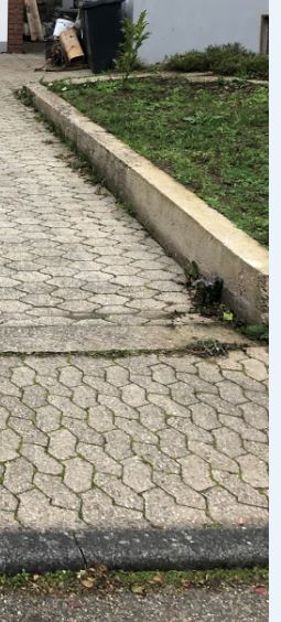

    Hallo zusammen, wir möchten gerne unsere kleine Betonmauer streichen. Welche Art der Farbe nimmt man dafür am besten? Fassadenfarbe? Oder was sollte man nehmen? Danke,

    Silikatfarbe als Fassadenfarbe funktioniert.

    Es gibt spezielle tieftemperaturelastische Reinacrylat Betonfarben, rissüberbrückend. Und vor allem gut abwaschbar wenn sich Vögel darauf verewigen.

    Vorher ordentlich sauber machen

    Kärcher reicht!
    Ich sehe da an manchen Stellen haufwerksporige Betonoberflächen, die müsste man vor dem Farbauftrag erstmal betonkosmetisch schließen. Ist das nicht ein bisl zu viel Aufwand für eine betonierte Rasenkante?

    Kärcher hab ich schon mal benutzt. Dass das jetzt kein visuelels Highlight wird wenn man das streicht ist mir auch klar. Aber Ich hatte auch schon mal überlegt so mit ner Art Mauerabdeckung zu arbeiten. Fände halt die Mauer in einem schönen anthrazit ein wenig schöner. Finde den Aufwand jetzt auch überschaubar. Zudem hab ich demnächts bisschen Zeit dafür.
    Vielleicht werde ich es an einer Stelle mal testen wo demnächst ein Stück von der Mauer weggestemmt wird. Dann kann ich ja mal schauen wie es so aussieht.
    Aber Danke für die vielen Infos und Hinweise.
