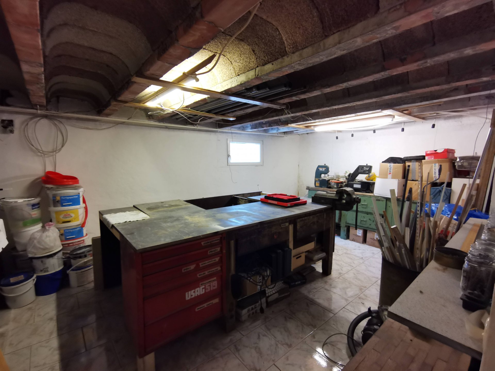

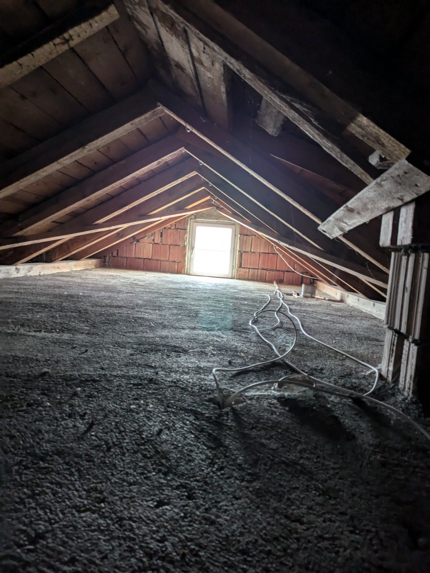

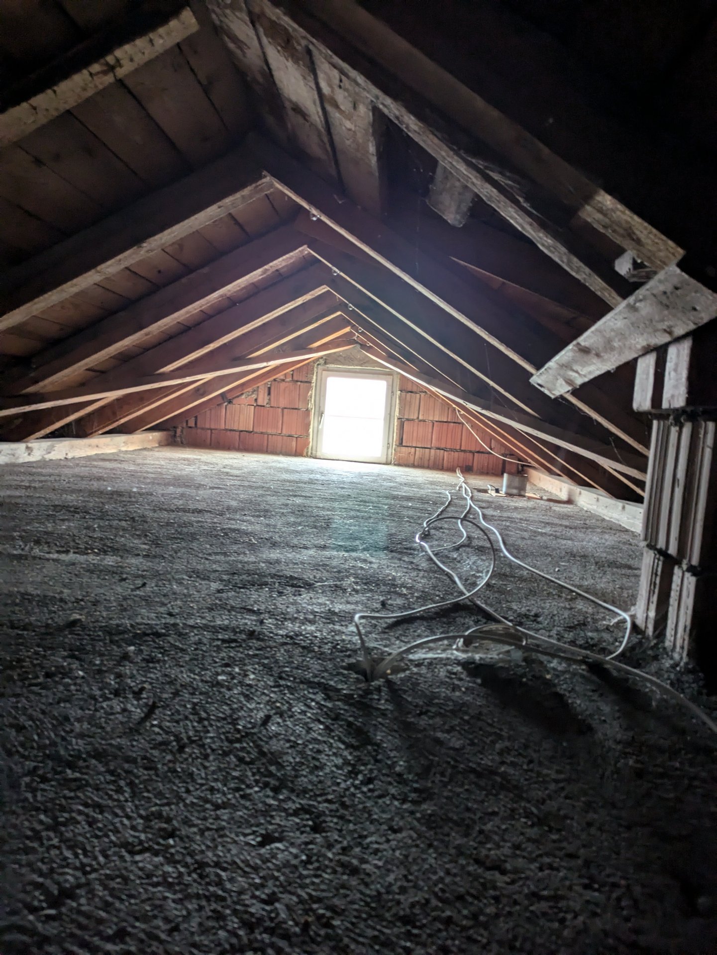

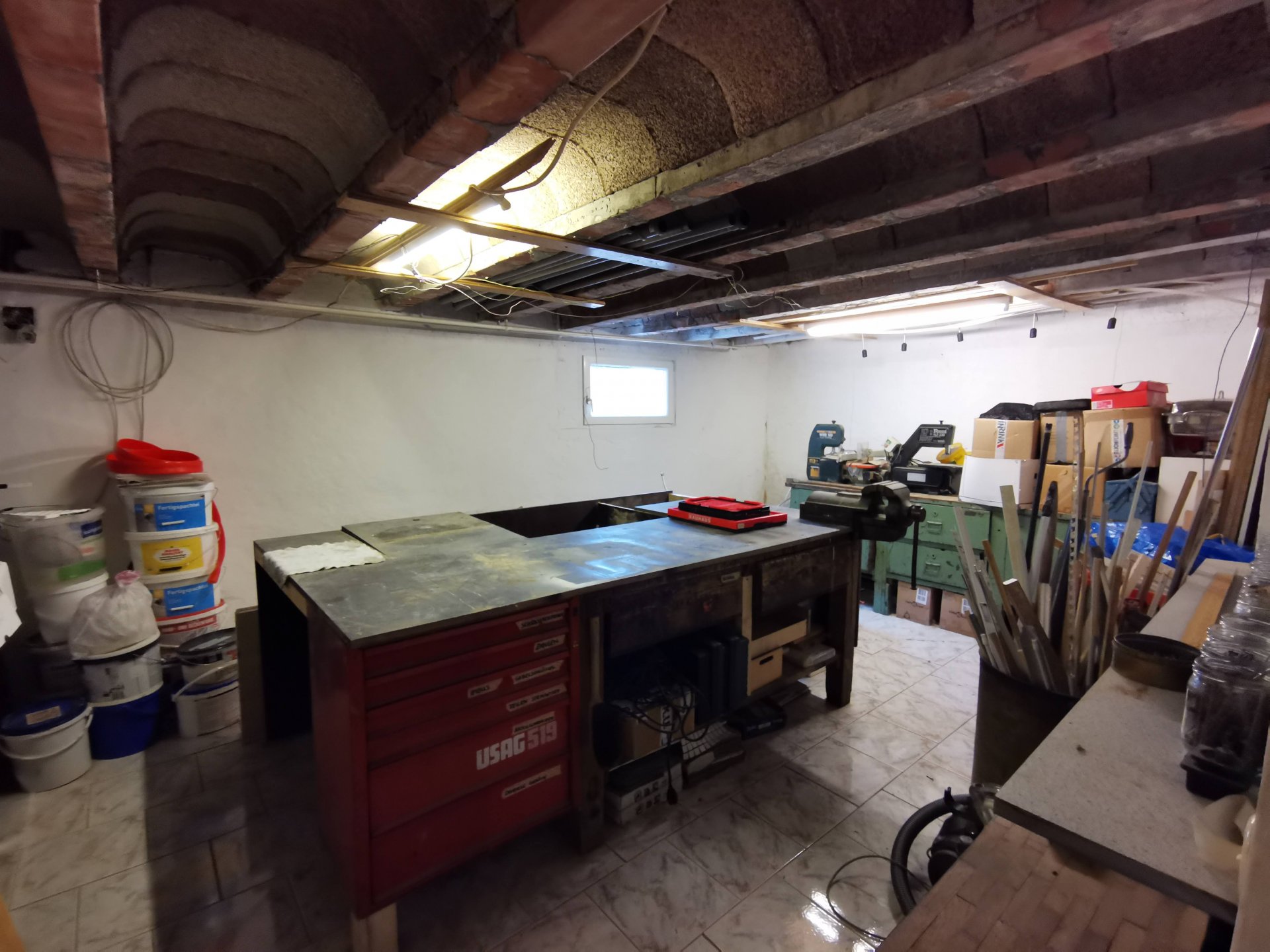

    unser Haus aus den 60er Jahren ist ungedämmt. Bevor wir die Fassade angehen, möchten wir so viel wie möglich in Eigenleistung machen. Momentan habe ich zwei Fragen:
    1. Spitzboden - aufgrund der niedrigen Decke nicht bewohnbar, wird auch als Stauraum nicht genützt, da der Keller wesentlich komfortabler ist.
    Fenster würde ich rausnehmen und zumauern, bei der Dämmung habe ich an Steinwolle in größtmöglicher DIcke gedacht. Wo muss die Dämmung hin? Zwischen den Sparren und am Boden? Wo brauche ich dann eine Dampfbremse (direkt auf dem Boden UND an der Zwischensparrendämmung?)
    Gibt es Alternativen die ich selbst machen könnte? Einblasdämmung wird wohl eher nix mit Eigenleistung.
    2. Kellderdecke
    Wir haben eine Fertigteildecke, die im Keller und der Garage unten Rundbögen bildet. Der Keller ist nur 2m hoch, ich würde deshalb hier ungern noch an Höhe verlieren.
    Kann ich in die Hohlräume, sprich in die Bögen, Steinwolle geben und dann, damit es hält, mit Platten verkleiden? Oder bringt das nichts, da die Träger frei bleiben? Ich könnte auch Resolplatten verwenden, die Frage ist nur, ob ich dann trotzdem Steinwolle in die Hohlräume klemme oder die Platten einfach auf die Träger montiere (in den Holräumen wäre dann Luft...). Auch hier wieder die Frage ob ich da eine Dampfbremse brauche (Keller wird nicht bewohnt).
    Danke!

    was ist das für eine Decke, wenn der Dachboden auch weiterhin nicht genutzt werden soll würde ich die Däämung, sollte es eine Betondecke sein auf den Boden legen. Die Frage wäre noch nach der Dicke der aktuellen Decke.... Da keine Nutzung vorgesehen ist würde ich auf dem Boden die Dämmung verlegen. Da einfach selber zu machen.
    Ob eine Folie noch zwischen Dämmung und Boden auf den Dachboden muss entscheidet sich anhand des verwendeten Materials des Bodens im Dachboden.
    Beim Keller ist die Frage ist er beheizt oder nicht. wenn keine Heizung lohnt es sich so viel wie möglich die Decke zu Dämmen. Die Höhe musst du entscheiden was du noch vertreten kannst. die Stege sind so gesehen dann Wärmebrücken....
    Ich hätte die Hohlräume gefüllt ggf. Kabel für Licht (Deckenspots) gelegt und dann die Fläche so vorbereitet (Unterkonstruktion) eine Verbundplatte EPS mit Gipskarton die Deckenspots und genug Licht in den Keller bekomme.
    wären dann zusätzlich die Lattung und die Verbundplatte. Mit der Unterkonstruktion kann man dann schön die Verbundplatten befestigen.... und hätte eine schöne Decke
