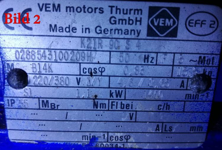

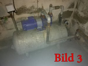

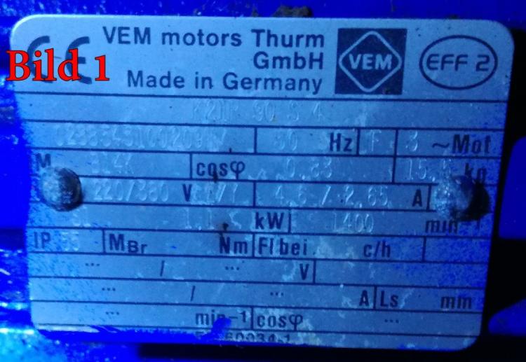

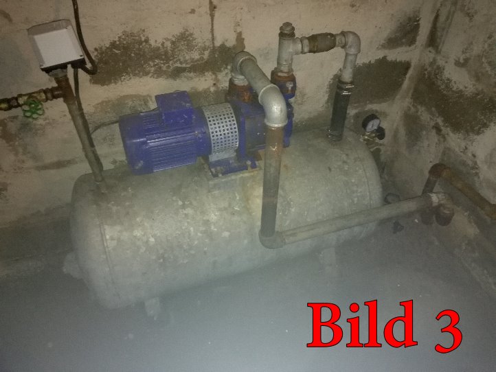

    ich hoffe, dass ich hier mit meinem Problem im richtigen Unterforum bin. Ansonsten bitte an die richtige Stelle verschieben. :wow
    Meine Eltern besitzen seit vielen, vielen Jahren ein Wochenendgrundstück mit einem kleinen Bungalow. Die Wasserversorgung erfolgt durch einen Brunnen. Das Wasser wurde/wird bis dato aus ca. 13-15m Tiefe mit einer VEM-Pumpe (siehe Bild 1 und 2) "gefördert" und in einem Wasserkessel (Bild 3) "zwischengespeichert". Sobald der Kessel entleert war, förderte die Pumpe automatisch neues Wasser. Nun ist das "System" bereits sehr alt und verliert seit einiger Zeit Druck, sodass die Pumpe jedes Mal nach Wasserentnahme sofort anspringt, ohne Wasser im Kessel zu speichern. Anfangs wurde 1x pro Saison Druck aufgepumpt und ALLES funktionierte problemlos. Seit einigen Wochen hilft das nun auch nicht mehr und der Druck pfeift sofort irgendwo ab.
    Ich hoffe, die Problematik ist soweit verständlich?!?! Doch nun zu meinen konkreten Fragen:
    1. Das Leck konnte bis dato (auch vom Fachmann) nicht gefunden werden. Gibt es noch eine Möglichkeit, das Leck ausfindig zu machen?
    2. Macht eine Reparatur in Bezug auf das angesprochene Alter der Anlage überhaupt noch Sinn? Ich denke nicht, oder?
    3. Welche Systeme mit einem vernünftigen Preis-Leistungs-Verhältnis können mir die Experten empfehlen, um die Anlage komplett zu erneuern? Konkrete Produktlinks wären nicht schlecht.
    4. Ist heutzutage der Einbau eines Kessels überhaupt noch notwendig? Sicherlich gibt es doch inzwischen einfachere Systeme bzw. Installationen?
    5. Auf welche Komponenten/Produktmerkmale muss ich bei einem Kauf primär achten?
    Für all eure Tipps, Hinweise, Empfehlungen, Links, Literatur etc. bedanke ich mich schon mal im voraus. Prinzipiell suche ich alle Infos, wie ich dieses Problem am einfachsten & sinnvollsten löse.
    Beste Grüße, Missi

    Stop mal. Erst einmal Pumpe abschalten. Nun Wasserhahn öffnen, Druck ablassen. Hahn schließen. Dort wo das Manometer hängt schließt du eine Luftpumpe an und pumpst auf 1bar auf. Den Druck nicht entweichen lassen. Nun Pumpe einschalten. Jetzt sollte alles funktionieren. Du brauchst einen gewissen Vordruck! , damit die Pumpe nicht immer anspringt.

    Hallo am1003 und vielen Dank für dein schnelles Feedback. Ich habe nochmal Rücksprache mit meinem Dad gehalten und er meinte, dass der Fachmann diese Schritte bereits mehrfach getan hat. Druck wird aufgepumpt und bereits nach kurzer Zeit fällt dieser rapide ab. Ich vermute, dass es sich um eine undichte Leitung (Ventil etc.) oder ein Leck im Kessel handelt, wo der aufgepumpte Druck abpfeift.
    Eigentlich würde ich die Anlage gerne komplett austauschen und durch ein neues System ersetzen. Hast du vielleicht einige Vorschläge, was ich idealerweise tun könnte? --> Produktempfehlungen etc.? Unter welchen Begriffen kann ich bei G...gle bzw. YouTube suchen, um mich in die Materie einzulesen. Vielleicht gibt es ja auch hier im Forum bereits ein ähnliches Thema, welches ich bis dato noch nicht gefunden habe...!??!??!

    Wenn du den Schieber links oben im Bild am T-Stueck zudrehst, verlierst du dann den Druck immer noch gleich schnell ? Gar nicht ? Wesentlich langsamer?
    Falls Verhalten fast gleich ist, Fehler/Leckage erst mal am Kessel suchen.
    Links oben am Kessel ist wohl ein Druckschalter.
    Dieser kann auch an der Membran undicht sein !
    Auch am Manometer, Stopfen usw. schauen, nicht nur die eindeutigen Stellen wie Verschraubungen.
    Falls das Verhalten sich stark ändern, also nur noch sehr langsam Druckverlust oder gar keinen mehr, dann
    musst du am Rohrleitungsnetz suchen.
    Kann alles sein von einem tropfenden Wasserhahn, Rohrbeschädigung/Undichtigkeit, Maschinenventil etc.
    NB. Es kann natürlich auch sein, dass der Schieber leicht undicht ist, und somit nicht mehr ganz schliesst, dann würdest du am Kessel
    selbst nichts finden und es liegt trotz geschlossenem Schieber eher am Rohrleitungsnetz.
    Es können auch mehrere Fehler vorliegen.
    Aus 13-15 Metern hast du sicher nicht angesaugt, denn bei ca. 8 Metern ist meistens rein durch die Physik Schluss, unabhängig von Pumpenleistung etc.

    habe jetzt mal die ein paar Tests gestartet und konnte mir somit ein erstes, eigenes Bild verschaffen. Der Tipp mit dem Spülwasser war echt supi, konnte allerdings kein Leck feststellen. Nach dem Aufpumpen scheint das System nun so zu funktionieren wie gewohnt/gewünscht. Sobald der Druck auf ca. 2 bar fällt, startet die Pumpe, und schaltet bei ungefähr 3 bar wieder ab. Also nicht so wie vorher, ständig AN und AUS. Soweit so gut!
    Trotzdem verliert die Anlage bspw. über Nacht geringfügig (kaum wahrnehmbar) an Druck. Solange das System also in ständiger Benutzung ist, scheint es vernünftig zu funktionieren.
    Jetzt habe ich die starke Befürchtung, dass die Anlage wieder anfängt zu "kränkeln", wenn sie über längere Zeit nicht in Benutzung ist.
    Kann mir hier jemand weitere Tipps geben, wie man die Sache weiterhin testen/beheben kann?
    Unter den jetzigen Voraussetzungen (Anlage läuft bei Druckzugabe) würde ich die Anlage nicht zwangsläufig wechseln wollen.

    Mit purem Stickstoff aufpumpen und mit dem Schnüffelstück das Leck suchen wäre auf jeden Fall sicher aber dazu brauchst du "Spezialgerät"
    Ansonsten kannst du die Hysterese bei dem Druck Schalter oft auch einstellen. Meistens muss man dazu das druck einstellrad hochziehen oder reindrücken und dann verdrehen
    So könntest du bewirken dass die Pumpe früher oder später anspringt, zB erst bei 1 oder 1,5 bar
