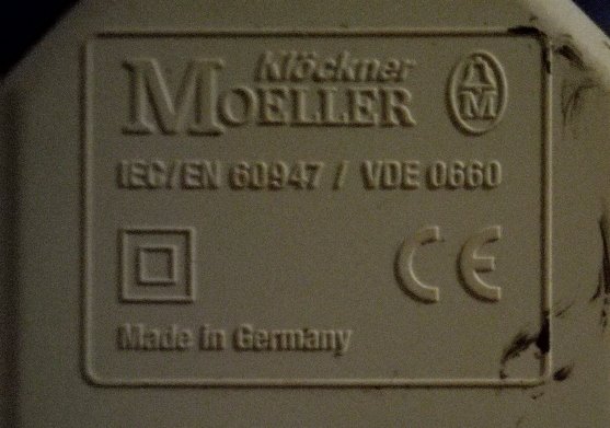

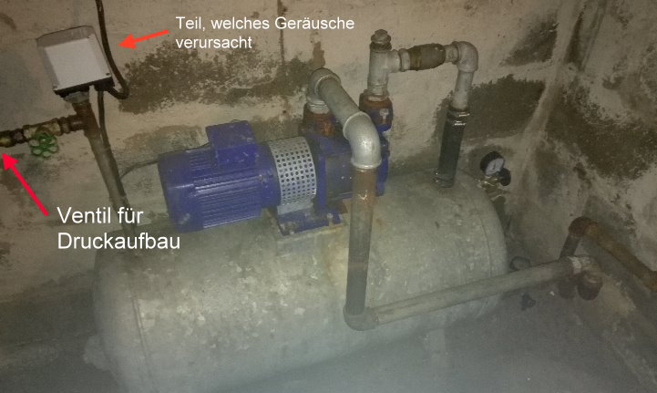

    Hallo mal wieder,
    muss diesen Thema nochmal aufgreifen bzw. reaktivieren. Habe jetzt nach langer Zeit wieder (nochmal) Druck auf die Anlage gegeben. Dabei habe ich festgestellt, dass folgendes Teil komische Geräusche macht und meiner Meinung nach für den Druckabfall verantwortlich sein könnte.
    1. Was bewirkt dieses Teil konkret (evtl. kurze Erklärung)
    2. Kann man dieses Teil reparieren?
    3. Wo bekomme ich dieses Ersatzteil bzw. ein ähnliches, welches ich austauschen könnte?
    Vielen Dank sagt MISSI

    ...hier noch die genaue Typenbezeichnung

    Das ist der Druckschalter. Auch da kann es Undichtigkeiten geben ;)

    Vielen Dank Leser112... Also könnte das schon die Lösung meines ursprünglichen Problems sein!?!?!!? Kann mir freundlicherweise jemand einen Link senden, wo ich das passende Ersatzteil finde/bestellen kann? Konnte bis dato nicht das passende finden bzw. bin mir nicht so ganz sicher... Oder kann man den Druckschalter eventuell reparieren?
    Habe jetzt schon einige Zeit gesucht, finde allerdings kein identisches Ersatzteil... Auf welche Komponenten (Leistung etc.) muss ich achten?

    Der muß ja nicht gleich defekt sein. Vielleicht ist dort aber eine undichte Rohrverbindung.

    Mit spüli Wasser Einsprühen und schauen wo es blubbert

    Nach dem Teil kannst Du, wenn es wirklich defekt ist, unter "Druckschalter Hauswasserwerk" bei Google und in der Bucht suchen. Der Wasserdruck im Kessel drückt auf eine Membrane. Sinkt er ab, schaltet er einen elektrischen Kontakt. Praktisch wie ein Schalter im Kabel einer Leselampe. Da man den für die Auslösung notwenigen Wasserdruck i.d.R. einstellen kann, müßte alles kompatibel sein, was man auf das Wasserrohr schrauben kann.

    @TE: Jeden Druckschalter kannst darauf schrauben, reparieren lohnt sich bei den Preisen einfach nicht!

    Im Druckschalter selbst sitzt eine Gummimembrane, die durch eine einstellbare Feder gegengespannt ist und bei Druckänderung den Schalter auslöst.

    Er sollte irgendwie zwischen 1 und 3 bar einstellbar sein. Die Schalter, die ich kenne, haben einen 1/2" Anschluss.

    Gerade mal nachgesehen: Die Schalter gibts beim großen Onlineversender für 10-20 Euro.
