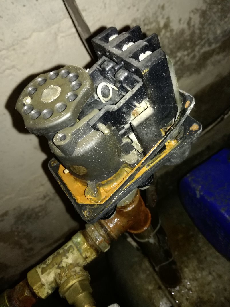

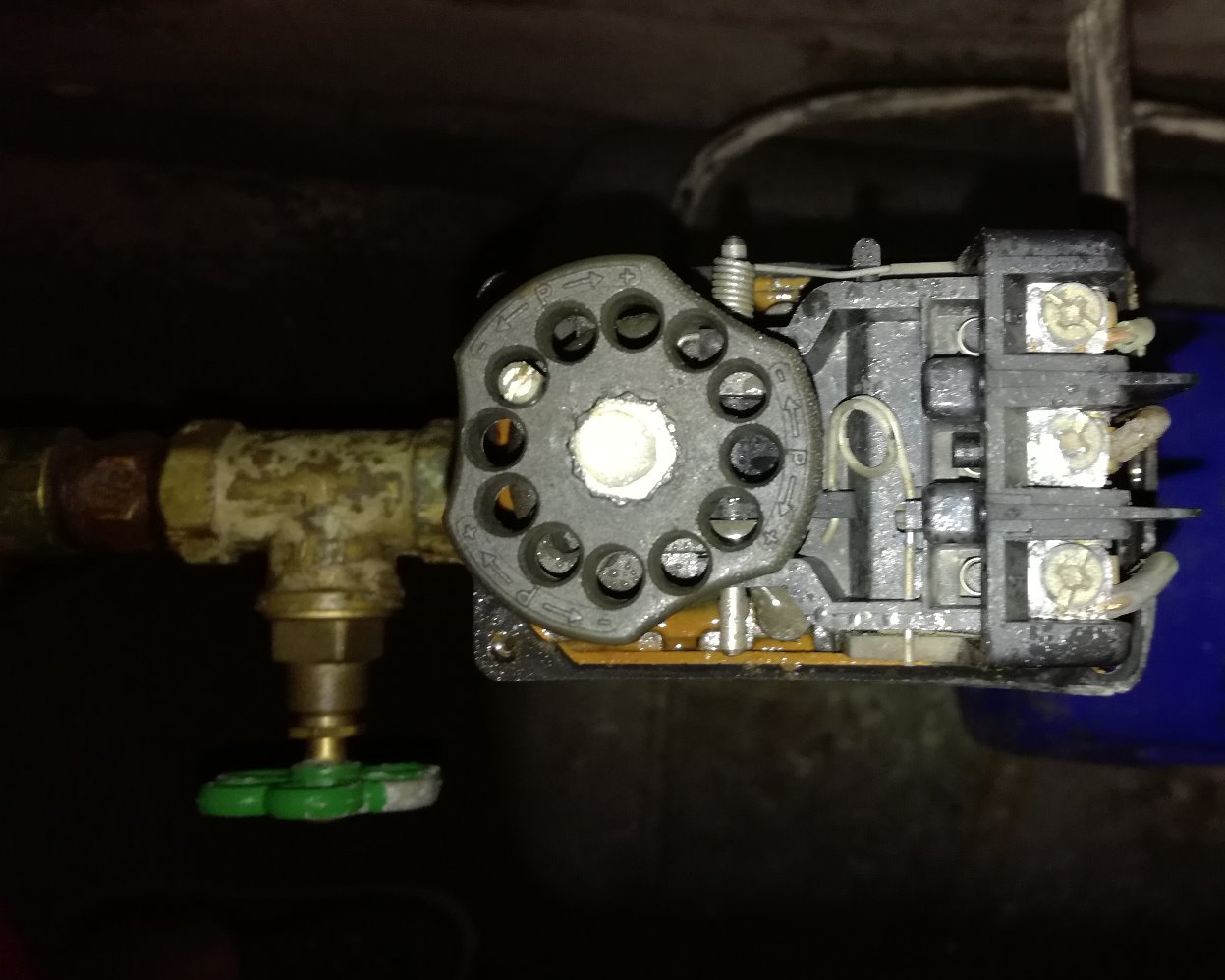

    Habe den Druckschalter jetzt mal geöffnet. Dabei ist mir aufgefallen, dass sich dort nach und nach Wassertropfen bilden. Ist das normal oder ist dies definitiv der Grund für den andauernden Druckverlust?
  7. #47 simon84, 31.05.2018
    23.484
    7.027
    Das Ding ist Vollgas undicht das siehst du doch schon an der Rostbrühe.
    Ist NICHT normal (Ausser vielleicht ein paar Kondensationstropfen von der Luftfeuchtigkeit im Sommer)
    Ich wäre übrigens sehr vorsichtig, so einen Druckschalter kenne ich von Kompressoren, wenn du rechts im bild schaust, das schaut fuer mich so aus, als ob da L1 L2 L3 aufgelegt ist. Konnte durchaus sein, dass N einfach am Gehaeuse ist.
    Bevor du da weiter rumdoktorst Strom komplett ausschalten (mit einem Phasenprüfer schauen ob auch wirklich alle Phasen aus sind)
    Wasser und Strom zusammen passt nicht so gut.
    Sonst ist der Druckschalter dein kleinstes Problem.

    @simon84: Auch dir vielen Dank! Keine Sorge, denn Saft habe ich vorher deaktiviert. Also haben WIR wahrscheinlich (tatsächlich) die Ursache für mein Problem gefunden. Werde jetzt einen neuen Druckschalter einbauen (lassen) und dann funzt die Sache hoffentlich wieder

    ...echt top hier. Kann man echt ne Menge lernen...Am Anfang dieses Themas hatte ich ein Typenschild meiner Pumpe gepostet. Handelt es sich in meinem Falle um einen Dreh- oder Lichtstrommotor? Woran kann ich das erkennen? Demzufolge sollte ich wahrscheinlich nach einem 3-poligen Schalter suchen, da ja ein solcher auch bis dato eingebaut war/ist?
  16. SIL
    10.879
    4.220
    Dieser Motor K21R 90S4 kann mit Drehstrom und Lichtstrom betrieben werden, steht auch so auf dem Typenschild. Aufgrund des alten Moeller Wächters (jetz eaton) ist aber eher Drehstrom anzunehmen, da 3 Phasen schalten. Zum Preis eaton vs andere IP5.. vs IP6.. Betriebsfest bis 30 bar Prüfdruck 90bar, ob nun unbedingt der 16er oder 22er von eaton da hin muss ist wohl eher Geschmackssache. Langlebiger und qualitativ ist eaton schon besser als die Preisklasse um 20€.

    Lass die Verkabelung insbesondere PE + N ggf. von einem Elektriker prüfen.
    Ich habe so einen alten Kompressor hier der hat auch den 3-Phasen Druckschalter aber keinen Schutzleiter !!!
    Kann sonst u.A. Probleme mit dem FI/RCD geben.
