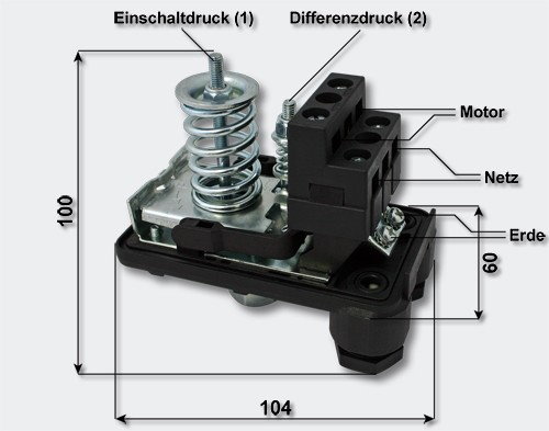

    @Leser112: Auch diesen Tipp werde ich selbstverständlich versuchen. Welche Differenz (min. vs. max.) wäre denn aus deiner Sicht denkbar/sinnvoll? Bei der Einstellung/Optimierung habe ich jedoch ein kleines "Problem", da lediglich folgende Erklärung (siehe Bild) zur Verfügung gestellt wurde. Daher noch mal eine Frage hinsichtlich der Optimierung.
    1. Wenn ich die Schraube des Einschaltdrucks (1) anziehe (in Richtung Uhrzeigersinn), dann erhöhe ich den Einschaltdruck? Ist die Pumpe vorher bei 1.5 bar angesprungen, würde sie nun bspw. bei 1.8 oder 2 bar anspringen? Richtig?
    2. Doch wie verhält es sich mit Schraube 2 (Differenzdruck)? Verringert sich die Differenz beim Reindrehen (Uhrzeigersinn) der Schraube oder nicht?
    Über einen kurzen Ansatz wäre ich nochmals sehr dankbar. Wünsche noch einen schönen Sonntag!

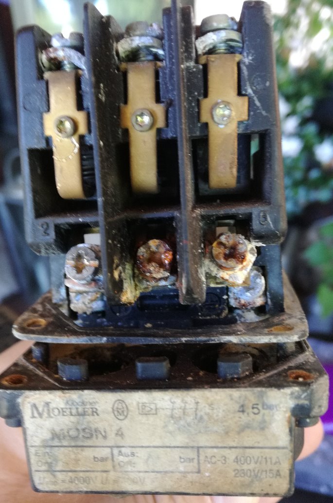

    ...hier der ausgebaute Druckschalter. Nun scheint das System dicht zu sein... Wie schon beschrieben, bin ich zunächst mal zufrieden. Aktuell kann ich ca. 10l Wasser entnehmen, ohne das die Pumpe anspringt. Aber da geht doch sicherlich noch mehr, oder? Vielleicht könnte mir noch jemand eine Antwort zu Posting #73 geben.
    Wenn ich das nächste Mal vor Ort bin, möchte ich das System noch optimieren... DANKE!!!
  15. #75 Fred Astair, 08.07.2018
    12.441
    6.345
    Hast Du denn das Luftpolster aufgefüllt, wie Dir geheißen?
    Wenn das System nur dicht scheint, hast Du vermutlich nicht mit Spüli geprüft? Sonst wüsstest Du es und würdest nicht vermuten.

  17. #77 simon84, 08.07.2018
    23.037
    6.787
    Wenn du die Hysterese weiter einstellst hast du weniger Takte dafür längere Laufzeiten.
