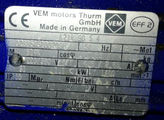

Diskutiere Empfehlung für neues Grundwasserpumpensystem im Bungalow im Heizung 2 Forum im Bereich Haustechnik; @petra345 nein es ist Drehstrom man beachte doch bitte das Typenschild und es sind auch 3 Phasen aufgelegt.

    Verkabelung und Typ von Motor ist unbekannt oder ?

    Zunächst mal vielen Dank für den Support. Es handelt sich um Kraftstrom und die 3 Phasen sind ok. Pumpe lässt sich auch in beide Richtungen bewegen.Das System lief ja auch über Monate ohne Probleme.

    Muss ich mich nun um einen neuen Motor kümmern oder wird dieser Fehler jetzt öfter auftreten? Wenn ja, wer kann mir ein gutes Austauschmodell (Motor) empfehlen? Wie bereits erwähnt, tritt der Fehler nicht immer auf...

    Wenn am Motor alle Phasen anliegen (Kein Defekt am Druckschalter), dann ja, wird es was am Motor sein.
    Kannst du die Welle oder den Motor irgendwie vorsichtig anstupsen wenn er brummt, z.B. mit einem Holzstab ?
    Achtung ggf. Verletzungsgefahr. Falls ja, läuft er dann normal an ?
    Oder mal vorsichtig dagegenklopfen mit einem Gummihammer z.B.
    Wenn er dann anläuft weisst du zumindest, dass es am Motor liegt....

    Das ist ein bürstenloser Drehstrom-Asynchronmotor. Der hat innen keine Kontakte, die eine schlechte Stellung haben können.
    Hast Du im Klemmkasten mal gemessen, ob an allen 3 Phasen Spannung anliegt, wenn der wieder muckert? Auch mal prüfen, ob alle Brücken fest sind.

    @Fred: Vielen Dank für deine hilfreiche Antwort. Also du meinst die Dinger sind unverwüstlich? Also die 3 Phasen wurden gemessen und Spannung lag an. Allerdings war der Motor in diesem Moment nicht in Betrieb. Ich denke aber, dass dies in diesem Fall keinen Unterschied macht, ob bei der Messung das Ding gerade läuft oder nicht. ODER?
    Was konkret meinst du mit den Brücken?
    Da fällt mir noch ein, dass der Motor bei meinem ersten Test (Brummen) nach einigen Sekunden auch anfing, leicht zu qualmen. Was mir noch "Sorgen" bereitet ist, dass der Hauptschalter auf AUS stand. Also irgend ein Fehler muss ja diesen Zustand verursacht haben. Wenn der Motor anspringen soll, tut dies aber nicht (Brummen), fängt er an zu qualmen und die Sicherung kommt. Wäre doch sicher möglich oder?

    Wenn Du nicht weißt, was Brücken im Klemmkasten sind, lass lieber die Finger davon. Du hast auch nicht geschrieben, wo Du die Spannungen gemessen hast. Natürlich macht es einen Unterschied, ob zum Zeitpunkt der Messung der Motor eingeschaltet war. Es kommt ja darauf an, was am Motor ankommt und nicht, was aus der Unterverteilung rausgeht.Hier kannst Du Dich mal etwas einlesen: Stern Dreieck Schaltung - Elektricks.com
    Wenn die Spannung eingeschaltet bleibt, obwohl der Motor steht, steigt der Strom stark an und einzelne Wicklungen überhitzen. Was da gequalmt hat, war verbrannter Kupferlack.
    Lass den Motor von einem Elektromaschinenbauer prüfen und ggfs. reparieren.
