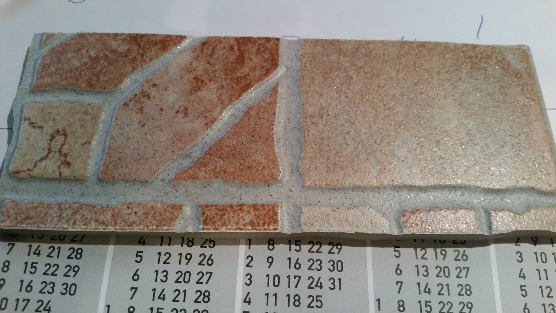

    Hallo zusammen; Ich renoviere gerade mein Bad. Unter anderem ist eine Begehbare Dusche drin. Diese ist größtenteils Fertiggestellt (Boden komplett fertig, Wände gefliest). Die Wand setzt sich Farblich vom Boden ab. Der Boden (Dusche und auch Rest des Bades) ist Terracotta Uni mit Anthrazitfarbenen Fugen (Sopro Brilliant Perlfuge). An den Wänden befinden sich Baumarktfliesen von Obi (Terracotta/ Ziegelrot Mix), die bereits in sich eine Silbergraue Verfugung/ Unterteilung haben. Nun möchte ich die Wand verfugen, habe vom letzten Umbau noch einen Sack PCI Nanofug in Silbergrau rumstehen.
    Nun die Frage: Gibt es Qualitätsunterschiede bei den beiden Sorten? Wasserabweisend sind sie wohl beide.
    Der Untergrund (Boden und Wand) der Dusche haben einen Wasserdichten Voranstrich, denke aber schon, daß weiterhin Das Thema Wasserdurchlässigkeit zwischen Fuge und Fliese bezw. Fliesenkleber beachtet werden sollte.
    Und dann noch die Frage zum "Nachdunkeln": Die Fliesen sind Glasiert, daher vermute ich mal, an dieser bereits eingearbeiteten Fuge dunkelt nix nach. Wenn ich nun das "gleiche" Silbergrau nehme wie bei den Fliesen, muss ich mit Nachdunkeln rechnen?
    Möchte die Fugen auch nicht zu hell verfugen, in der Hoffnung, dass es Nachdunkelt.
    Hatte allerdings auch im Fachhandel Eine Steinversiegelung von Knauf gesehen.....würde das die Nachdunklung (wenn sie auftritt) ausbremsen?
    Ein Bild von einem Stück Fliese hänge ich an.
    Freue mich auf Feedback. Danke

    mit der genau gleichen Farbe wird es schwierig, da verschiedene Produkte verwendet werden.
    zum anderen ist der Wasserzusatz beim Anmischen zu beachten denn etwas zuviel wind es heller, etwas zu wenig dunkler.
