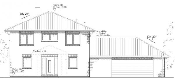

    Moin,
    wir bauen (im Moment wetterbedingt ja eher weniger) ein EFH (Stadtvilla 145m², geklinkert) mit angesetzter Doppelgarage!
    Habe da mal eine Frage an alle Garagenbesitzer, Planer, Architekten, Maurer, usw. ???

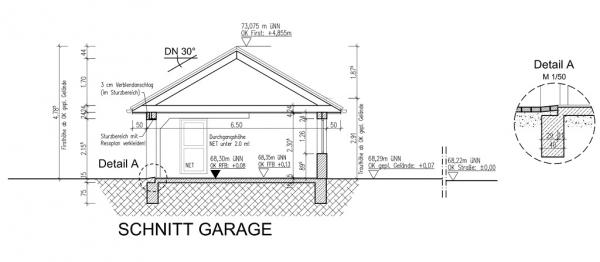

    Gezeichnet ist die Garage i.M. mit einer Höhe von 2,155 Meter! Was wohl auch angeblich 'ne Standardhöhe bei den Torherstellern ist?!
    Was meint ihr reicht das aus, oder sollte man(n), wenn schon neu doch eine Nummer "höher" nehmen, noch kann ich planen??!!
    Wie sind da so die Erfahrungen, nen T4 sollte später schon locker reinpassen ???
    Was wäre dann eigentlich 'ne Nummer höher ?
    Ach ja, Garageninnenmaße: 5,88 x 8,63, das Tor soll nacher ein elektrisches 5 Meter breites Sektionaltor werden, falls das eine Rolle bei der Höhe spielt?!
    Was wäre ein guter Wandaufbau für die geplante Garage ??? (Soll nicht beheizt werden, aber keine Minusgrade in der Garage)
    Im Moment ist folgendes geplant: Innenputz / 17,5 Porenbeton / Luftspalt / Klinker

    Erscheint mir ziemlich flach die Garage. Bei der Höhe kriegst ja nicht mal mehr einen Sturz hin. 17,5 Porenbeton / Luftspalt / Klinker hab ich auch aber wenns richtig kalt ist sind da auch Minusgrade drin.Such dir vorher schon mal ein Tor mit Normgrösse aus. Sonderanfertigung wird um einiges teurer.
  3. #3 Gast036816, 05.12.2012
    wieviel benötigt denn das sektionaltor an aufbauhöhe unter dem dach, dass es horizontal laufen kann, um die ecke geführt ist und mindestens 2 m höhe bleibt. ich fürchte du kriegst den tor nur eingebaut, aber nicht geöffnet!

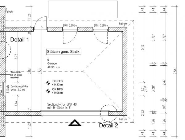

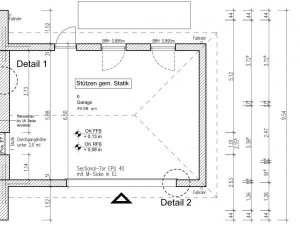

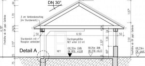

    Hi Leute, ich pack mal 'nen paar Bilder anbei wie es bis jetzt geplant und gezeichnet wurde.
    Dann sprechen wir wenigtens über die selbe Höhe und vermeiden Missverständnisse :bierchen:

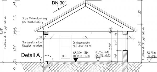

    Nochmal größer !!!
    Garage ist demnach 2,305 Meter von OKFFB bis Decke !

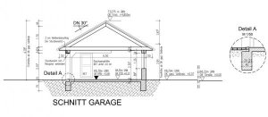

    Das ist der Schnitt zur Garage vom GÜ. Die Garage ensteht in EL wurde aber vom GÜ kostenlos mitgeplant. Guter Tipp, ne direkte Ausführungszeichnung wie für's Haus habe ich von der Garage gar nicht. Werde gleich mal nachhaken! Obwohl ich mir vorstellen kann, das 'ne Ausführungszeichnung vom Gü gegenüber Archi schon unterscheidlich sein wird, bezüglich den Details.
    Also Torhöhe ist demnach 2,155 und Garagenhöhe 2,305 !!! Reicht das aus, oder besser noch 'ne Steinreihe drauf ??????
    Tor soll lt. Zeichnerin Normhöhe der bekanntesten Tür & Torfirma Deutschlands sein! ;)

    ob 15 cm ausreichend sind zwischen unterkante sturz und unterkante decke sagt dir das datenblatt oder die einbaurichtlinie des torherstellers. normhöhe wäre 2.135 mm statt der besagten 2.155 mm.
    der schnitt mag als entwurfszeichnung durchgehen, als ausführungsplan nicht.
