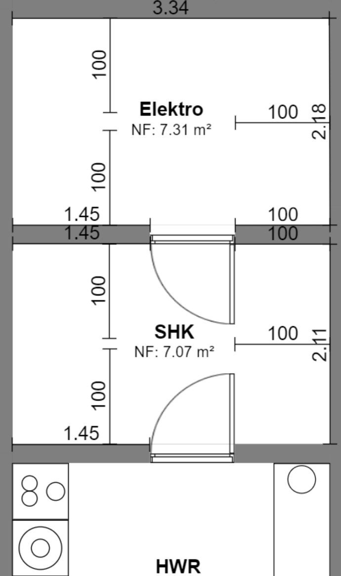

    wir sind gerade in der Entwurfsplanung unseres EFH und ich möchte was die Haustechnik angeht keinerlei Abstriche machen. Geplant sind aktuell eine Sole-WP (Fußbodenheizung) sowie eine separate Brauchwasser-WP (ebenfalls über Sole). Dazu kommt eine KWL mit WRG über einen Sole-EWT sowie eine eigene KWL (mit Taupunktsteuerung) für den Keller da dieser aktuell als Kaltkeller ohne Fenster (auf unseren Wunsch) geplant wird und ich gerne die Wohnraum KWL vom Keller entkoppeln würde. Dazu gesellen sich die üblichen Wasseraufbereitungsanlagen für das Heizungswasser sowie das Brauchwasser (eig. alles bis auf eine Entkalkungsanlage), Wechselrichter und Batterien (genaue Größe noch unbekannt aber ich denke mal max. ~10kWh) für Photovoltaik, der Hausanschluss, eine umfangreiche Stromsicherungstechnik sowie KNX (ich rechne grob mit einem 2x2m Verteilerkasten, idealerweise Unterputz. Also kurzum: so ziemlich das Maximum an dem was im EFH noch Sinn macht. Die Durchgangsbreiten der Türen ab Eingang im EG liegen durchgängig bei mindestens 90cm um "bequem" alles rein und raus tragen zu können. Die Kellerabgangstreppe ist gerade, hat ein bequemes Trittmaß und es gibt nur eine Ecke (1,5x1,5 Meter Rangierfläche), am unteren Kellertreppenende, um die man herum muss um in den nachfolgend dargestellten Planabschnitt zu kommen. Der Durchbruch für den Hausanschluss könnte in jedem der dargestellten Räume erfolgen aber die Tendenz aktuell geht dahin diesen im SHK Raum legen zu lassen.
    Die Außenwände des Kellers sollen nicht angebohrt werden. Dort können dann entweder Geräte hin die auf dem Boden montiert werden oder halt "nichts" bzw. es wäre Platz für die Leitungsführung an der Kellerdecke o.ä.
    Anbei der aktuelle Plan der Räume. HWR habe ich mal mit drin gelassen damit klar ist, dass in die Technikräume wirklich nur Haustechnik rein soll: keine Waschmaschine / Trockner. Ich komme so auf folgende Eckdaten:
    • 7m² für SHK
    • 7m² für Elektro (Strom, KNX)
    • ca. 5,5m laufende Meter Wandmontagefläche für Elektro mit einer Raumtiefe von 1m. Wenn weniger Raumtiefe benötigt wird könnte man je nach Ausprägung der Geräte auch auf knapp 7m laufende Meter Wandmontagefläche kommen.
    • ca. 4,0m laufende Meter Wandmontagefläche für SHK mit einer Raumtiefe von 1m. Wenn weniger Raumtiefe benötigt wird könnte man je nach Ausprägung der Geräte auch auf knapp 5m laufende Meter Wandmontagefläche kommen.
    • SHK liegt exakt mittig über allen Bädern (EG, OG) sowie der Küche. Man könnte SHK und Elektro noch tauschen ohne die Leitungswege dramatisch zu verlängern aber so wie es aktuell ist, sind diese einen Tick optimaler.
    • Durchgangsmaße der Türen: 90cm.
    Jetzt die Frage an die Praktiker und Experten die täglich die Fehlplanung der Architekten ausbügeln müssen: genügt das? Was würde euch stören? Was würdet ihr anders machen wenn ihr euren "feuchten Traum" von Technikraum planen könntet?
      101,3 KB
      1.022

    Das kann man nur als Hobby sehen, denn weder technisch noch wirtschaftlich macht der ganze Klimbim auch nur ansatzweise Sinn.

  7. #7 Fabian Weber, 26.10.2024
    16.569
    6.611
    Ok dann:
    WP und zusätzliche Brauchwärmepumpe, warum?
    Die normale Wärmepumpe kann doch beides.
    Verteilerschrank Unterputz, warum.
    Das ist sehr aufwändig und ich dachte, dass es um einen Technikraum geht, da wird ja auch mal was nachinstalliert, was Unterputz sehr aufwändig ist.
    Wasseraufbereitungsanlage? Warum kannst Du nicht das Leitungswasser ganz normal nutzen, wie alle anderen auch?
  8. #8 Fabian Weber, 26.10.2024
    16.569
    6.611
    Also ich habe schon folgendes in einem 6m2 Technikraum untergebracht.
    - Erdwärmepumpe mit 180L WW-Speicher + notwendiger Bauteile (MAG, Befükkstation etc.)
    - ELT-Verteilerschrank
    - Waschmaschine
    - Ausgussbecken
    - großer Standkühlschrank
    Daher kommen mir Deine Raumgrößen sehr großzügig vor.

  9. #9 Waldiltis, 26.10.2024
    Waldiltis
    Waldiltis
    26.10.2024
    36
    Thermische Entkopplung des Heizwasserkreislaufs vom Brauchwasserkreislauf. Dadurch einfachere Regelungstechnik und weniger Probleme mit dem korrekten hydraulischen Abgleich. Insbesondere weil im Sommer über die Heizung auch gekühlt werden soll. Zudem kann die Vorlauftemperatur der Heiz-WP dadurch deutlich niedriger gefahren werden, was die Energieeffizienz weiter steigert und den Kalkausfall im Heizkreislauf minimiert. Außerdem haben die beiden Kreisläufe bzw. die darin enthaltenen Geräte eine teils deutlich unterschiedliche Lebensdauer (auch aber nicht nur wegen dem erwähnten Kalkausfall), womit durch die Entkopplung langfristig sogar Wartungskosten gespart werden können (spekulativ).
    Es gibt übrigens einige Stellen die eine solche Entkopplung hinsichtlich der widersprüchlichen Anforderungen an Trinkwassersicherheit und Energieeffizienz empfehlen (SIA, DVGW, PHI). Es wird nur aus finanziellen Gründen oft nicht gemacht. Das war ja aber auch nicht meine Frage. Ich wollte nicht wissen, wie ich "Geld sparen" kann sondern was die technisch beste Lösung wäre und ob genug Platz dafür im aktuellen Plan vorhanden ist.
    Was ist daran technisch falsch?
    Weil es für mein Empfinden sauberer / aufgeräumter aussieht. Nenn mich pedantisch, aber am Ende muss ich darin wohnen (und die Arbeit bezahlen). Und wenn ich bereit bin den Mehrpreis für Unterputzt zu zahlen und jemanden finde der es macht: wen kümmert's?
    Ich bin hier allerdings nicht komplett anderen Lösungen gegenüber verschlossen. Nur ohne Argumente wird es schwer nachzuvollziehen wieso andere - wie z.B. du - gegen Unterputz sind. Dein bisheriges Argument (Kosten) wäre mir aktuell nicht wichtig genug.
    Ich habe den Begriff "Wasseraufbereitung" als Sammelbegriff für u.a. folgende Dinge genutzt weil ich mich nicht im Klein-Klein verlieren wollte: Filter, Schlamm- / Magnetit- / Mikroblasenabscheider, Systemtrenner (und was halt ggf. noch anfällt um den Brauchwasser und Heizkreislauf zu schützen). Vieles davon eigentlich Standard soweit mir bekannt. Wird oft nur nicht explizit geplant weil es der SHKler dann "eh macht". Ich will aber halt wissen was Sache ist.

  11. #11 Fabian Weber, 26.10.2024
    16.569
    6.611
    All das kannst Du bei einer normalen Wärmepumpe mit nur WW-Speicher auch haben.
    Meinst Du vielleicht Anlagen mit Kombipuffer oder ähnlichem?
    Eine gut einregulierte SWP hat ne Lebensdauer von ca. 20Jahren.
    Wärmepumpen benötigen keine Wartung.
    Installationsfreundlicher habe ich ja schon genannt.
    Wie dick soll denn die Wand werden, wenn der Schrank z.B. 25cm tief ist? Willst Du dann nur wegen einem Schrank ne 30er Wand im Keller mauern?

  12. #12 Waldiltis, 26.10.2024
    Waldiltis
    Waldiltis
    26.10.2024
    36
    Wenn es Geräte gibt, bei denen die Kreisläufe entkoppelt sind und man das quasi nur als "Ein Kasten" bekommt, sehr gerne. Müsste mir die Technik natürlich im Detail anschauen (Hersteller versprechen viel wenn der Tag lang ist).
    Nein, ich wollte explizit keine Kombispeicher wegen den genannten Punkten (thermische Kopplung und die damit verbundenen oben genannten Probleme).
    Ja, möglich das eine gute eingestellte SWP so lange lebt. Aber wenn die Kreisläufe entkoppelt sind, so die These, dann eben tendenziell noch länger. Es geht mir hier auch um die Rohrleitungen die dann ggf. durch zu hohen Kalkausfall bei zu hoher Vorlauftemperatur über die Jahre stärker verschleißen. Die tauscht man i.d.R. nämlich nicht alle 20 Jahre aus. Zudem - wenn du vom Fach bist weißt du das sicher besser als ich - habe ich nicht das Gefühl, dass in Deutschland die meisten Kreisläufe korrekt eingeregelt sind. Scheint eher so Pi-Mal-Daumen "Hauptsache die Bude wird warm" gemacht zu werden in der Praxis, von dem das ich bisher mitbekommen habe.
    Ging mir eher um die Lebensdauer der einzelnen Geräte (also "Wartung" im Sinne von "Austausch weil irgendwann kaputt"). Aber auch so ist die Aussage interessant: "keine Wartung"? Wie meinst du das? Sole muss doch nachgefüllt werden. Der korrekte hydraulischer Abgleich muss ggf. immer mal wieder kontrolliert / nachjustiert werden? Klar: da muss nicht 5 mal im Jahr jemand was machen. Aber ab und an ist halt nicht "keine Wartung".
    Installationsfreundlicher lass ich gelten. Wobei man das Problem ja eigentlich nur 1x hat - so oft muss man an die Verkabelung ja nicht mehr ran - und dafür bekommt der gute Mensch der mir das macht ja auch sein gutes Geld.
    Ich hab überall im Haus 175er KS für die Innenwände geplant, auch im KG (Schallschutz und bessere Statik). Da wo nötig - also auch in Installationsschächten - wird entsprechend Platz eingeplant. Wieso also nicht auch im Technikraum? Klar: wenn da 30er tiefe benötigt wird kommt halt ein 30er Stein rein in die 5 Meter Wand. Warum nicht?
  13. #13 Fabian Weber, 26.10.2024
    16.569
    6.611
    Weil ich Dir aus leidvoller Erfahrung sagen kann, dass die Rohbauaussparung natürlich doch nicht zu dem vom Elektriker gewählten Schrank passt.
    Alle Deine weiteren Installationen sind doch auch Aufputz, daher verstehe ich das noch nicht so ganz.
    Und zum Kalkausfall:
    Wenn Du z.B. ein 4-Pers-Haushalt bist dann kommst Du in der Regel mit einem 200L WW-Speicher den Du nur mit knapp unter 50Grad belädst sehr gut hin und hast auch aufgrund des hohen Umschlag des Warmwassers keine Probleme mit Trinkwasserhygiene.
    Oder Du baust Dir ne Frischwasserstation.
    Das Kalkproblem hättest Du doch mit einer Brauchwasserwärmepumpe ganz genauso.
    Nach 20Jahren willst Du die WP vielleicht sowieso wechseln, weil die dann verfügbaren Geräte ggfs. nochmals wesentlich effizienter sind.
