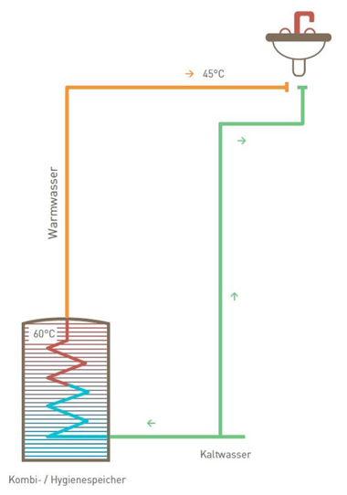

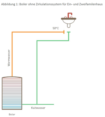

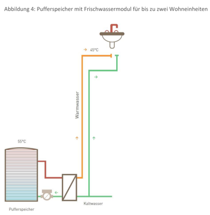

    Wie gesagt, ich bin Laie. Bei den Systemen die ich bisher gesehen habe sieht das z.B. so aus (verschiedene Varianten):
    Die Wärmequelle ist dabei immer das Heizungswasser. Beim Kombi- oder Hygienespeicher fällt der Kalk dann wie du schon sagtest an der Wendel aus (von beiden Seiten). Klar, du hast natürlich recht: der Kalkausfall im Heizwasserkreislauf wird minimal sein da kein neuer Kalk dazu kommt.
