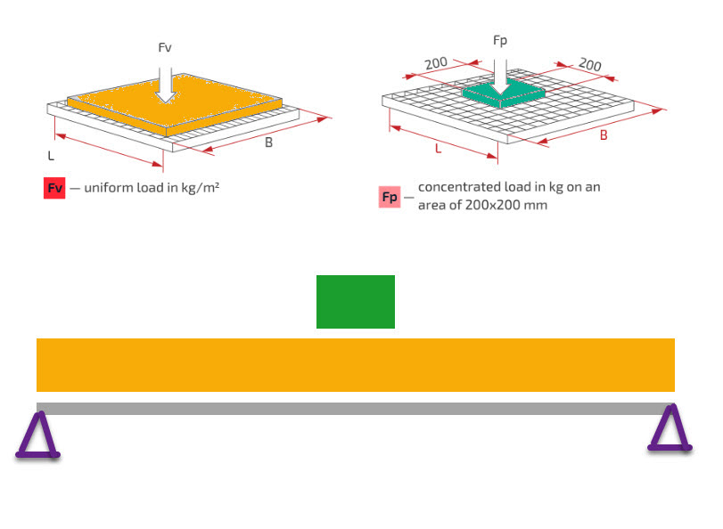

    Hallo Team
    nur um sicher zu gehen, die Lasten die in der EN 14122-2 angegeben werden.
    Die Verkehrslasten, die für Laufstege und Arbeitsbühnen mindestens zugrunde gelegt werden müssen, sind
    — 2 kN/m2 als Streckenlast für die Tragkonstruktion;
    — 1,5 kN als konzentrierte, an ungünstigser Stelle
    sind die als entweder oder zu sehen oder als Kombination von beiden gleichzeitig?
