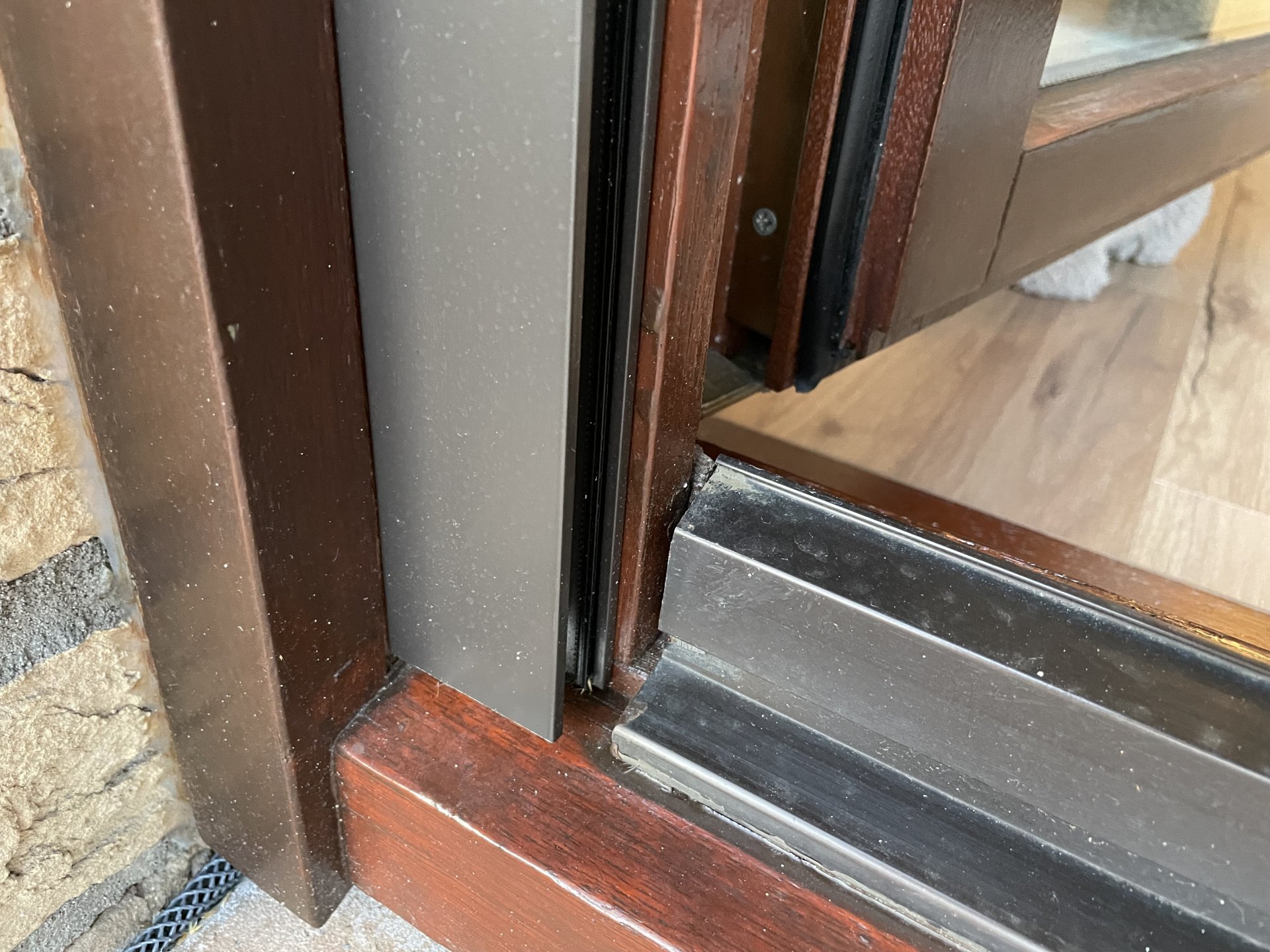

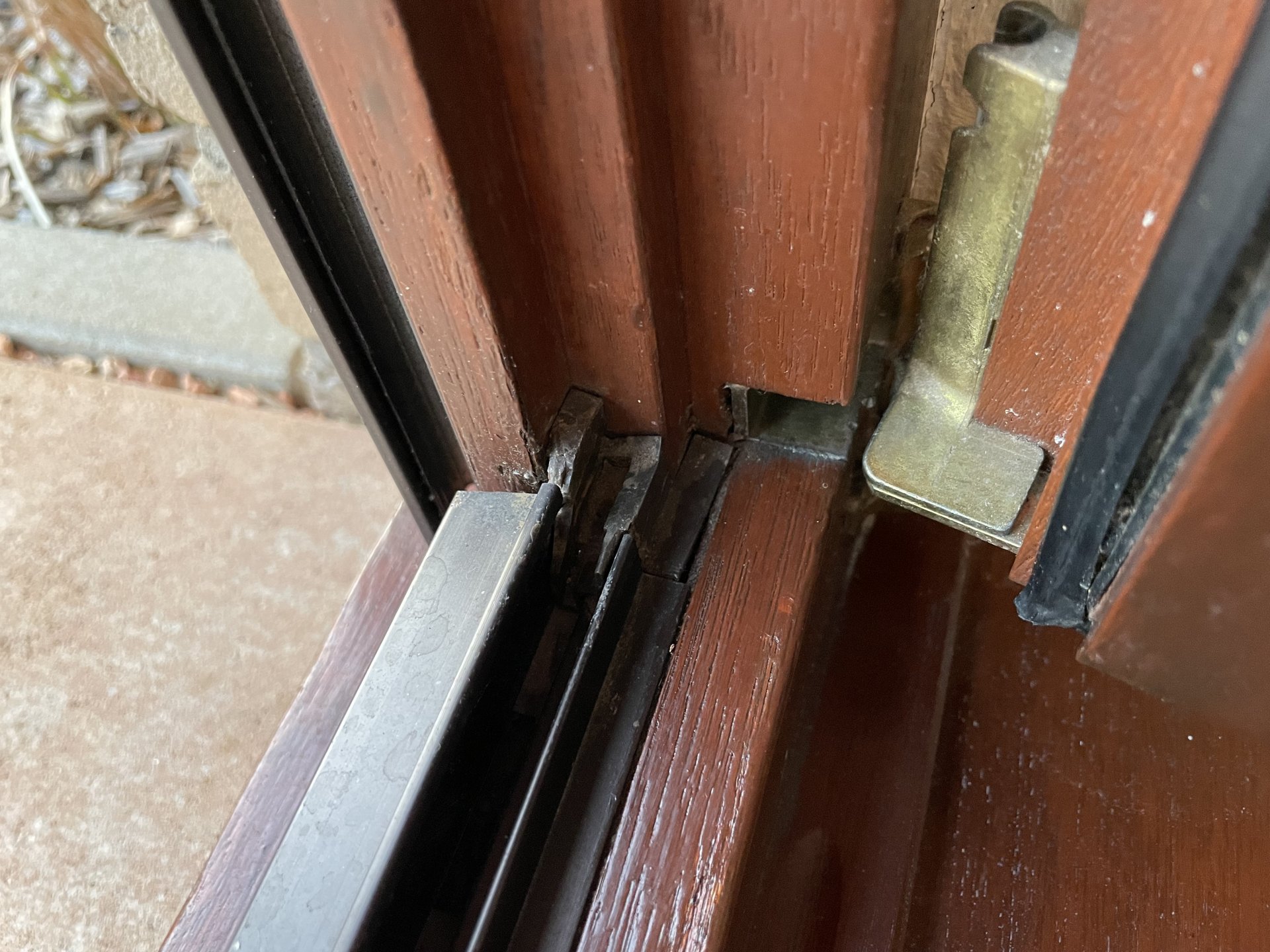

    die Endkappen der Gutmann Regenschienen meiner ca. 30 Jahre alten Holzfenster haben sich nun endgültig aufgelöst.
    Bisher konnte ich keine Modellbezeichnung der Regenschiene und somit keine passenden Endkappen finden. Anbei ein Foto, kommt euch das Modell zufällig bekannt vor?
    Die Schiene ist weder geschraubt noch lässt sie sich mit vertretbarem Kraftaufwand abziehen. Wie ist sowas normalerweise befestigt?
    Besten Dank.

    ist sicherlich eine Verbundschiene mit Federsteg zum einpressen. Bekommst du nicht gut raus.
    Ob die Endkappen im eingebauten Zustand gut zu tauschen sind weiß ich nicht, aber ich denke eher nicht.
    Ersatz könntest du, wenn es das Profil so noch gibt, im gut sortierten Fachhandel bekommen.
    Viel Erfolg!

    Kennst du jemanden mit einem 3D Drucker? wäre eine Möglichkeit

    Wäre die einfachste Möglichkeit, dafür müsstest du aber den genauen Typ oder zumindest ein Abbildung vom Querschnitt haben, um die entsprechend passende Endkappe bestimmen zu können.
