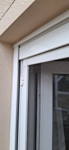

    Hallo Leute
    Ich hoffe ihr könnt mir weiterhelfen.

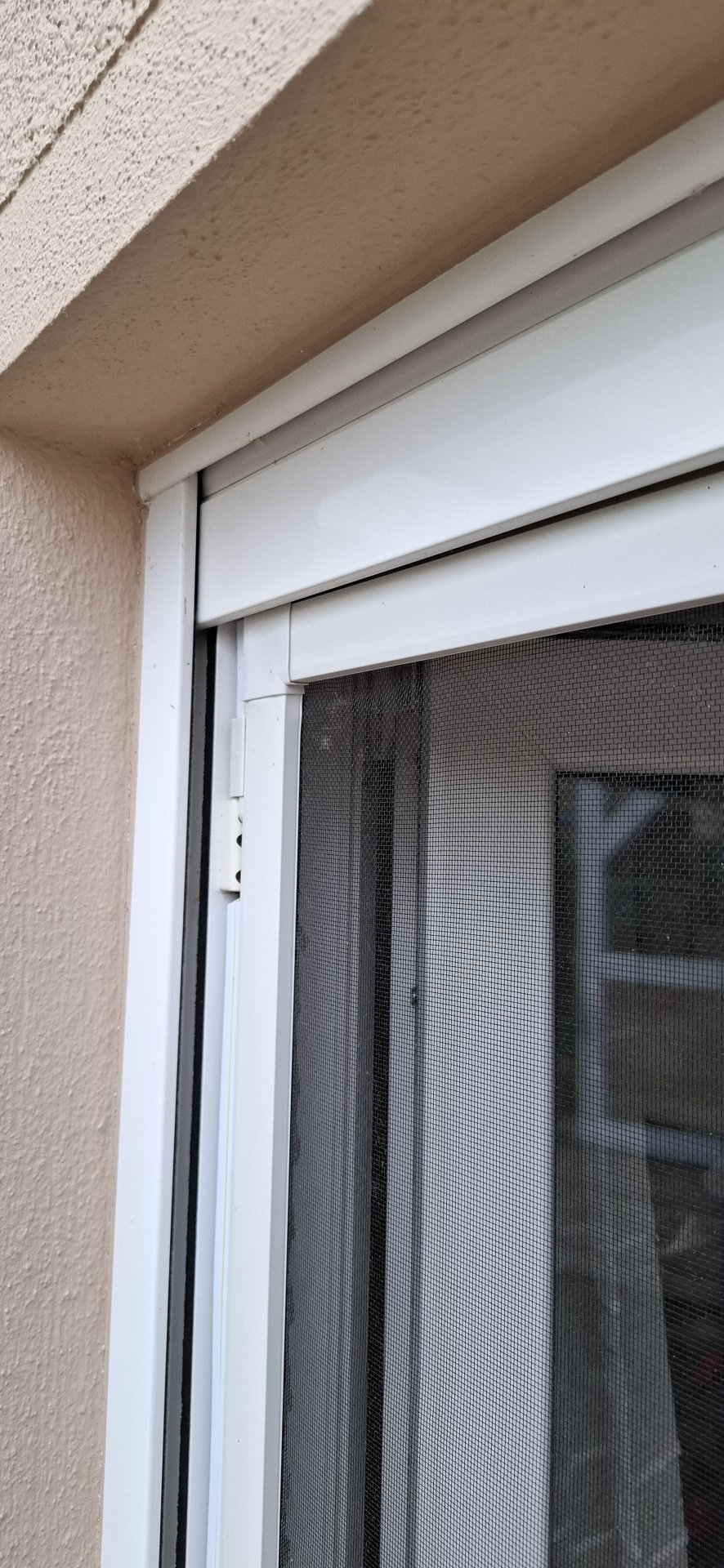

    In meiner erworbenen Immobilien sind 2 elektrische Außenrollos verbaut.
    Bei einem würde ich gern den oberen Anschlag verstellen, sodass es weiter einfährt und meine Fliegenschutztür nicht mehr dran schleift, wenn man diese öffnen will.

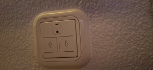

    Dazu anbei ein Bild des Tasters und des Rolladens.
    Die Firma des Motors ist mir leider nicht bekannt. Auch habe ich keine Einstellschrauben gefunden, sodass ich davon ausgehe, dass man die obere Endlage über den Taster einstellen kann.
    Das Rollo fährt nicht mechanisch gegen einen Widerstand.

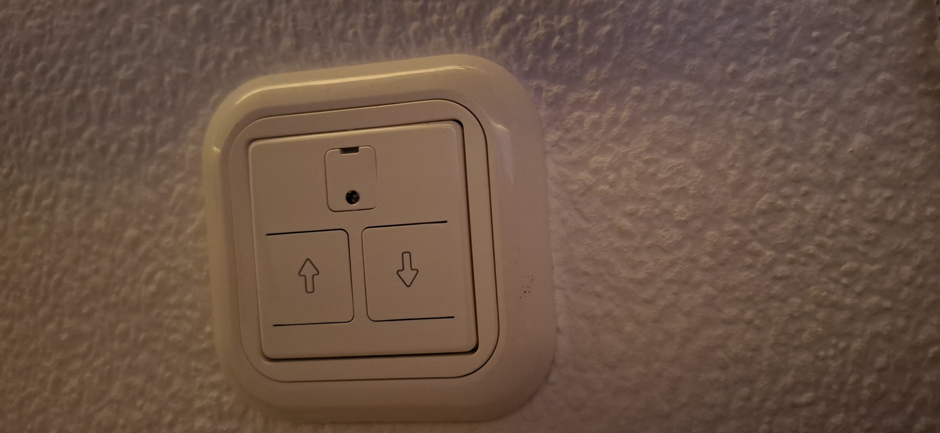

    In der Mitte des Schalters könnte mein einen kleinen Knopf im Inneren vermuten.

    Hallo Siggi,
    falls es noch relevant sein sollte,

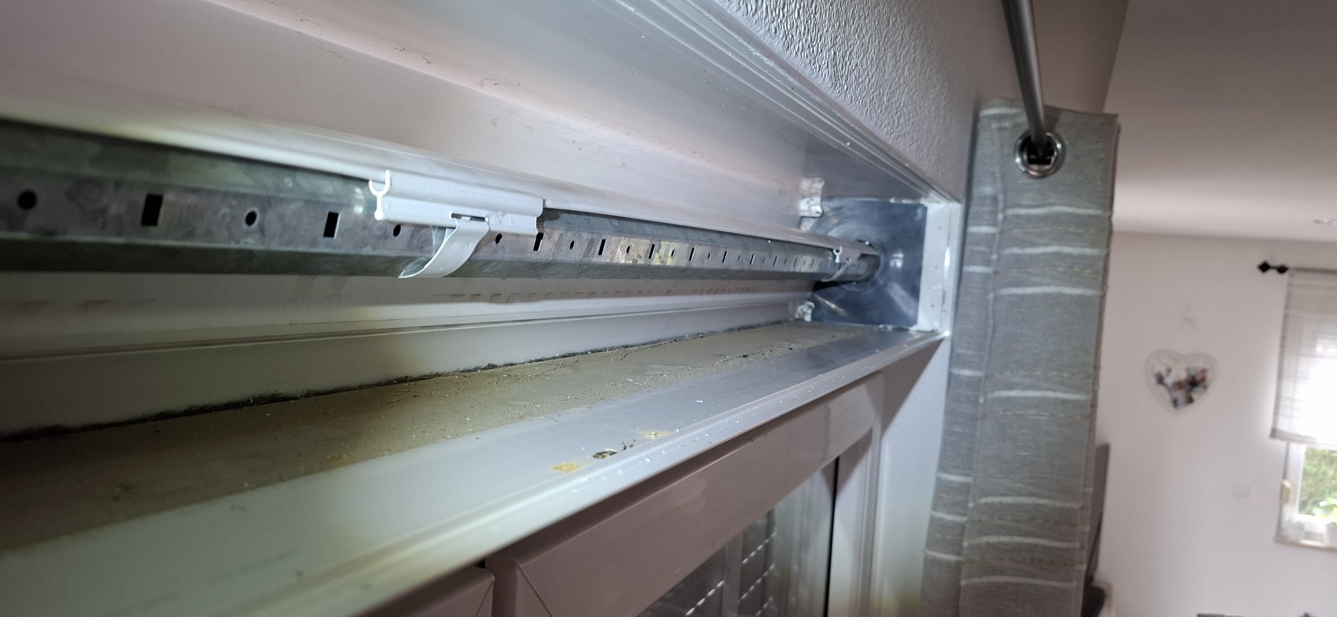

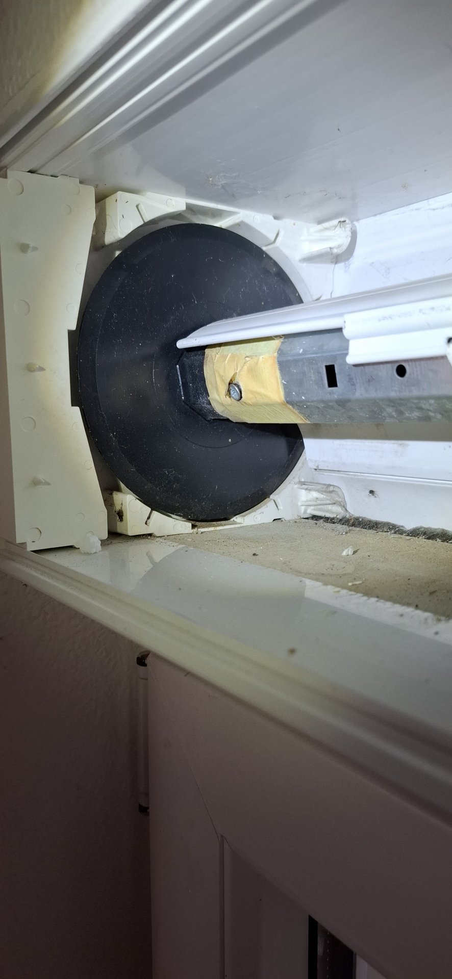

    Handelt es sich denn um einen Motor in der Welle? ich würde auf die andere Seite, die du nicht abfotografiert hast tippen.
    ggf. Hinter der Dämmung mal nachschauen ob du da die Einstellschrauben findest? Die befinden sich meistens direkt am Motor und sind nur kleine Innensechskant oder Kreuzschrauben.
    Den Schalter findet man online, ich würde eher darauf tippen, dass das ein Dämmerungsschalter ist.

    Hallo Sauturi
    Mittlerweile nicht mehr aktuell. Trotzdem danke für deine Antwort.
    Fotografiert habe ich beide Seiten.
    Unter der rechten schwarzen Abdeckung befanden sich tatsächlich die ominösen Einstellschrauben.
    Thema damit gelöst bzw kann geschlossen werden.
