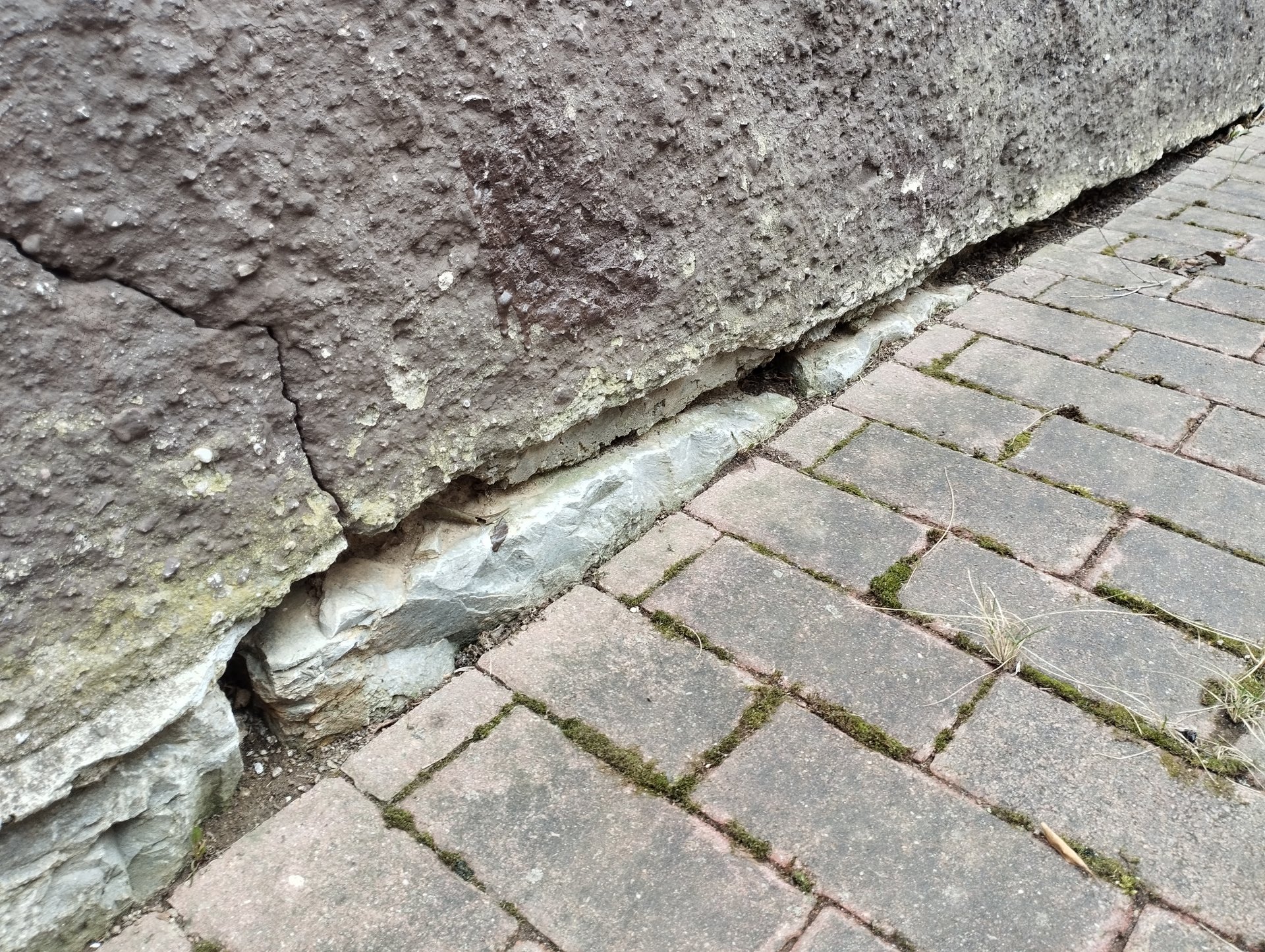

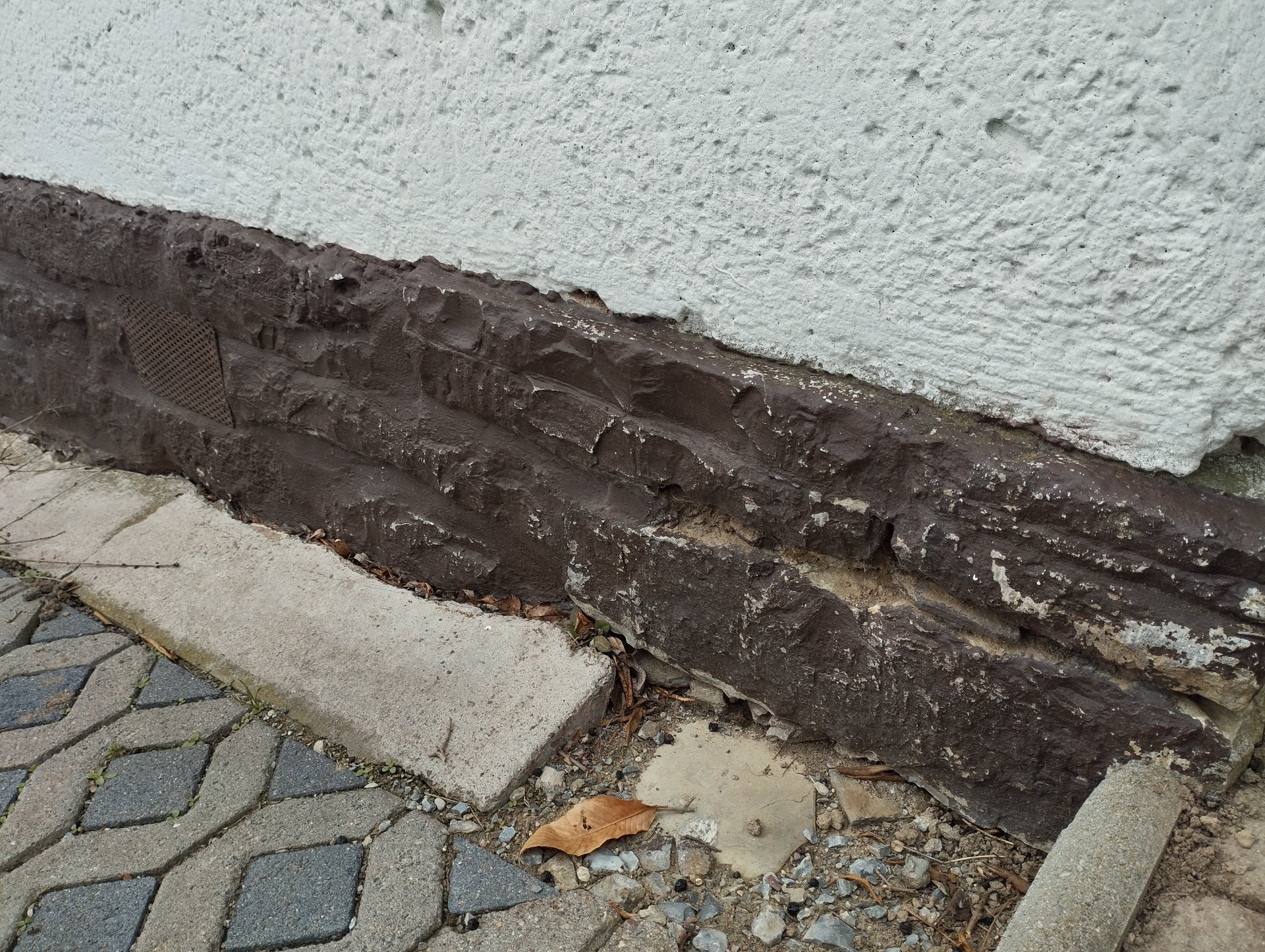

    ich plane aktuell eine energetische Sanierung eines freistehenden Einfamilienhauses.
    Baujahr ca. 1900, Außenwände teilweise 40er bzw. 25er Mauerwerk aus Ziegelsteinen. Kellerwände aus Bruchsteinmauerwerk (nennt man das Bruchsteinmauerwerk?) - nicht verfugt. Die Bude ist nur Teilunterkellert und der Keller scheint trocken zu sien.
    Die Außenwände bekommen eine diffusionsoffene Mineralwolldämmung mit 16 cm als WDVS (oder vorgeh. hinterlüftete Fassade).
    In Bereichen in denen das Erdgeschoss über der Geländeoberfläche liegt, würde ich keine Maßnahmen ergreifen und den Sockel in Ruhe lassen. Auf der Nordseite steigt das Gelände aber so an, dass man eigentlich ein wenig Gehweg aufnehmen müsste, weil ich da sonst eine Wärmebrücke habe. Außerdem ist der Sockel aktuell ungeschützt vor Spritzwasser (siehe Fotos). Also wollte ich 20 - 40 cm tief aufgraben und in diesem Zuge gleich eine vertikale Abdichtung anbringen (Bitumendickbeschichtung). Dafür müsste ich das Mauerwerk ja eigentlich verfugen!? Davor hab ich ein wenig Angst, weil ich mich in dem Bereich auch nicht auskenne und aktuell keine Feuchtigkeitsschäden vorhanden sind.
    Wenn ich da eine Perimeterdämmung dran stelle, habe ich über die Fugen im Bruchstein Hohlstellen hinter der Dämmung.
    Was würdet ihr mit dem Sockelbereich machen?
    Vielen Dank im Voraus.

    Der Sockel sieht nach 30 Jahre Betonstein aus. Bekommt man mit dem Stemmhammer ab.
    Entweder du dämmst alles oder nichts.

    Wie kommst du auf 30 er Jahre Betonstein? Der Bereich unter dem braunen Putz auf dem ersten Bild... Sieht für mich nach einem Naturstein aus - aber damit kenne ich mich halt nicht so gut aus.... Und daher die Frage, ob ich mit negativen Auswirkungen rechnen muss, wenn ich so einen Stein von außen absperre und ggf. vorher verfuge. Ich hätte einfach bis knapp unter die Bodenplatte des EG gedämmt und dann mit einer kleinen Wärmebrücke gelebt.

    Aber nochmal zurück zu meiner Frage - sollte man den Sockelbereich diffusionsdicht einpacken und ggf. sogar eine horizontale Abdichtung anbringen?

    Das ist eine nicht ganz einfach zu beantwortende Frage.
    Es gibt Mauerwerke, die sind darauf angewiesen, dass Feuchtigkeit nach außen abgegeben werden kann. Dann kann eine diffusionsdichte Einpackung zu mehr Feuchtigkeit auf der Innenseite führen, bzw. auch zu aufsteigender Feuchtigkeit oberhalb der Kellerdecke.
    Das lässt sich pauschal nicht beantworten, das muss am Gebäude selbst beurteilt werden.
    Essentiell ist in diesem Fall m.E. eine funktionierende Sperrschicht, die unter allen Bedingungen verhindert, dass Feuchtigkeit in Bereiche aufsteigen kann, die zu Wohnzwecken genutzt werden.
    Beim Aufbau der Dämmung muss dann darauf geachtet werden, dass auch in diesem Bereich keine Feuchtigkeit in Bereiche aufsteigen kann, die hierfür nicht geeignet sind.

    Chris84 - vielen Dank für deine Einschätzung!
    Ich denke ich werde einfach nicht in die Konstruktion im Erdreich eingreifen... Aktuell gibt es keine Probleme mit Feuchtigkeit, also gibt es eigentlich auch keinen Handlungsbedarf. Ich werde die Perimeterdämmung bis OK-Gelände ausführen lassen und alles andere bleibt unberührt. Der Bruchstein kann weiter atmen und diffundieren :)
    Es zerfrisst mich ein wenig, weil ich es dann nicht vollständig mache und die Ausführung ohne vertikale Abdichtung dann nicht wirklich fachgerecht ist. Aber da halte ich mich an das Motto - "never change a running system"...
