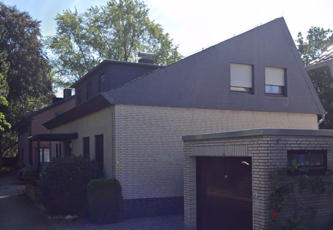

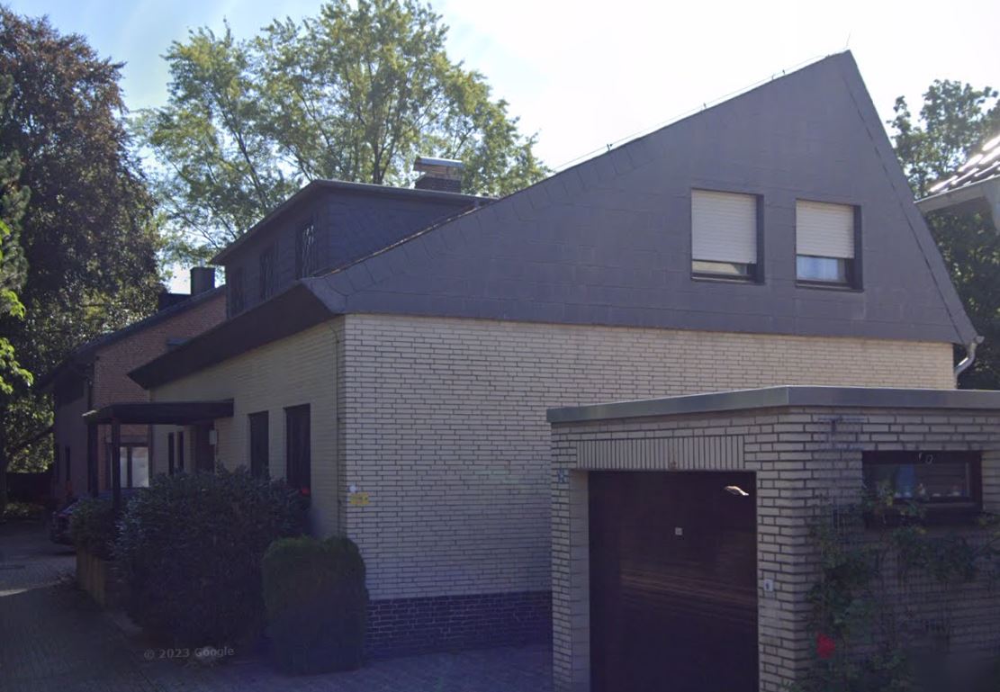

    Im Anhang habe ich zunächst ein Foto des Hauses von außen hochgeladen.
    In den Akten steht zur Dachkonstruktion: Der Raum ist stützenfrei. Holzbinder und Pfetten mit Lattung. Als Abschluss des Nord - und Süddrempels liegt je ein Betonverteilungsbalken. Bedingt durch Drempel südseitig "kein Balkon mgl." in einem weiteren Dokument steht: Rähme und Sparren aus Holz
    Dacheindeckung: Schalung, Sperrpappe, Faser-Zement-Schieferplatten, zusätzlich beschichtet mit einem Spezial-Dachlack. Material: Eternit + Fulgurit, "kein Spritzasbest".
    Ich suche auch noch ein Foto von innen. Habe ich grad nicht zur Hand.
    Frage: Würdest Du ein Dach von 1972 nicht bei Einzug inkl. Dachstuhl erneuern, wenn mehrere Jahrzehnte Wohnen beabsichtigt ist?

    Also zum Asbest: unsere Reihenhausiedlung BJ 1978/79 hatte auch Asbestfächer, kombiniert mit Schiefer an den Giebeln. Wir haben unseres gelassen, da dann auch irgendwann verkauft. Das Neueindecken haben einige machen lassen: ein Tag Abdecken inkl. Entsorgung. Die Welt kostet es auch nicht. Ich halte das auch nicht für ein Ausschlusskriterium.
