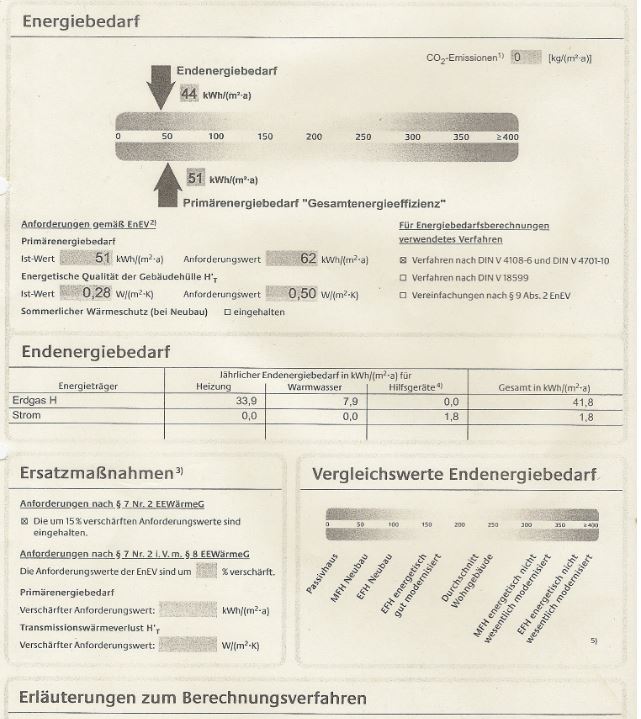

    würde endlich mal gerne mein Energieausweis verstehen!
    Mein Architekt hat es mir erklärt aber ich bin ehrlich, so viel Input auf einmal war zu viel!
    Was bedeuten eigentlich die die 15% unten links?
    Ist eine Solarthermie für Warmwasser Pflicht?
    Oder kann man das auch umgehen?
    VIELEN DANK

    Da schaut man in´s EEWärmeG §7 (Ersatzmaßnahmen) unter Nr.2
    und dann in Anlage VII
    d.h. Die Pflicht zur Nutzung von Erneuerbaren Energien (Beispielsweise Solarthermie) ist erfüllt indem als Ersatzmaßnahme die Anforderungen an die Wärmedämmung der Hülle um 15% unterschritten werden.

    Danke Ihnen für die Antwort!
    Heist das jetzt das bei mir die 15% erreicht sind und das ich keine Solaranlage jetzt brauche?

    Jain ... nur wenn dann der Primärenergiebedarf (Q_p) nicht gerissen wird.

    hmm Primärenergiebedarf nicht gerissen ! Woran erkenne ich diese?

    Anforgerdungswert: 62 kWh/m2a
    Jetzt vorhanden (mit Solaranlage): 51 kWh/m²a
    Die Frage ist: Wieviel ist es ohne Solaranlage. Die Werte des Energieausweises lassen auf eine Brennwerthterme ohne Lüftungsanlage schließen. Da geh ich mal davon aus, dass es ohne Solarthermie eng werden könnte. Ersetzt Du die Solarthermieanlage durch eine KWL mit WRG, dann könnte es im Fall der Falle der Fälle doch noch klappen.

    Den Fall habe ich bei mir. Ich muss eine KWL mit WRG haben, weil wir eine Bahnlinie in der Nähe haben. Wenn man dan Schlafräume in diese Richtung ausrichtet, dann muss man für genügend luftung sorgen bei geschlossenen Fenstern. So erreiche ich die Soll-Werte auch ohne einer Solaranlage.
