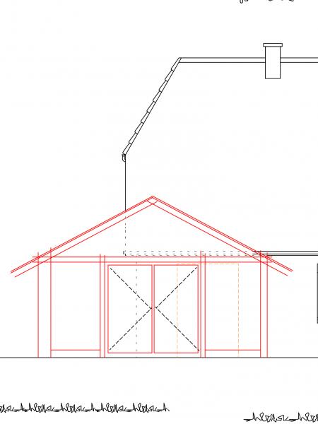

    Moinsen,
    folgende Situation.
    Wir bauen gerade unser Haus in Form eines Wintergartens an. Die Fläche sind 5x6 Meter. Satteldach, höchst Punkt etwa 4,50m. Sämtliche eingebaute Scheiben, welche Bodentief sind bestehen aus einer dreifach Verglasung. Es gibt zwei feste Wände welche eine Länge von rund 3 Metern haben. Das Dach und die festen Wände wurden mit doppeltem XPS Dämmplatten verkleidet.
    Gibt es im Netz irgendwo einen Rechner mit dem von den Energieverbrauch abschätzen kann?

    Anbei noch Bilder zur besseren Vorstellung

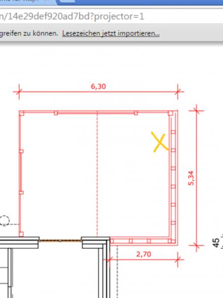

    Hier nochmal Details des Aufbaus.

    Auf dem Bild sieht man aber 2 Wände die absolut nicht nach "Glaskasten" aussehen, sieht eher nach Holzrahmenbau aus.
    Über den dicken Daumen gepeilt ergibt sich eine Heizlast von 1,2kW an Transmission und 0,3kW an Lüftungsverlusten, zusammen also ca. 1,5kW. Macht dann um die 3.700kWh p.a. abzüglich solare Erträge.
