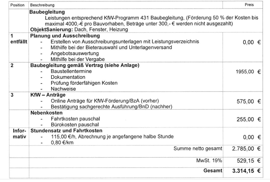

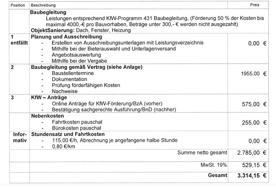

    Hi in die Runde,
    ich habe mein Haus sanieren lassen und in diesem Zuge eine Bafa Förderung (Heizung) wie auch KFW Einzelmaßnahmen in Anspruch genommen. (Fenster & Dach 20 T€ Investzuschuss)
    Ein Energieberater ist/war ebenfalls involviert. Der Berater war einmal während der Bauphase für 15 Minuten vor Ort um ein paar Fotos von den eingebauten Fenstern / Schiebetüren / Haustür usw zu machen. Und am Ende war er ein weiteres Mal für 15 Minuten da um das fertig gebaute Flachdach abzufotografieren... Weitere Bilder während der Bauphase (wo mehr zu erkennen ist als nach Fertigstellung...) habe ich am Ende separat per Mail zur Verfügung gestellt. Davor hatte er bereits abkassiert um eine Energieberatung mit Berichterstellung durchzuführen Die aufgeführte Heizung (siehe "Objektsanierung: Dach Fenster Heizung" im Angebot war letztlich gar nicht mit drin, da ich das alles selbst organisiert habe in Abstimmung mit dem Heizungsbauer..
    In meinen Augen ist das ganze sowieso Betrug wenn auch legal. (da er diesen hohen Betrag nur verlangen kann, weil er weiß das ich 50% wiederbekomme..) Ähnliches bei der Bafa Förderung und den Heizungsbauern.
    Region Südwesten; Vertrag abgeschlossen Ende 2019.
    Mich würde einmal interessieren, ob die aufgerufenen Beträge normal sind oder ob ich einfach abgezockt wurde.Bzw. selber Schuld bin, da ich keine Vergleichsangebote eingeholt habe.. 50% vom Endbetrag bekomme ich zwar wieder, aber dennoch stört mich dieser hohe Betrag.

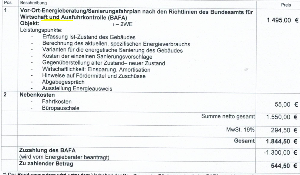

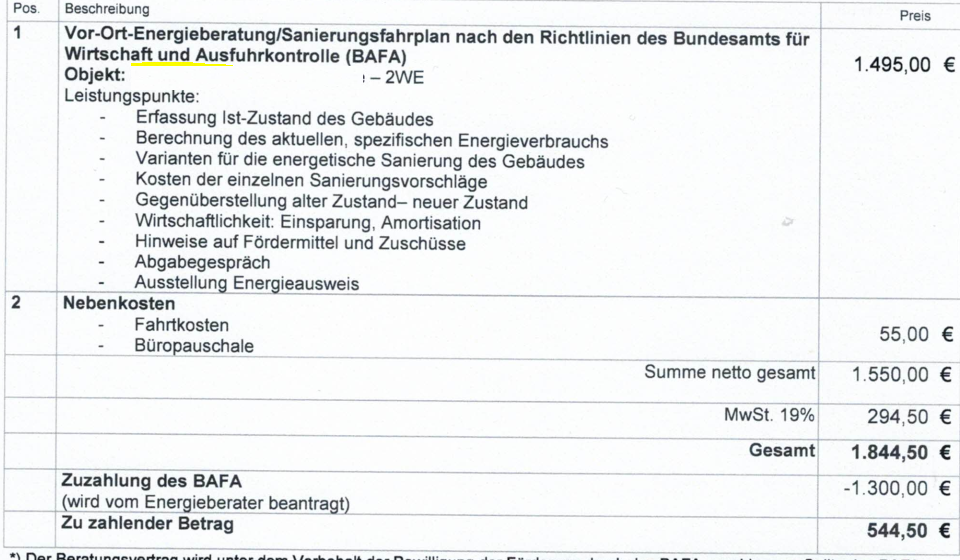

    Ok, ich hab bei dem Drama-Text jetzt mit 20k+ gerechnet. Unser Sanierungsfahrplan hat auch 1500€ gekostet, abzüglich der Förderung waren es dann 300€ für uns. Da steckt schon ein gewisser Aufwand in Dokumentation, Beantragung und Co. Ob das jetzt 3000€ sind oder nicht, keine Ahnung. Da du dir vermutlich kein Angebot geben hast lassen musst halt jetzt damit leben. Das ein anderer Energieberater günstiger ist glaub ich jetzt kaum.
    Für Sanierungsfahrpläne verlangen hier im Süden alle von mir kontaktierte Energieberater im Bereich 1500€.

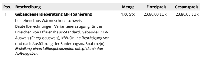

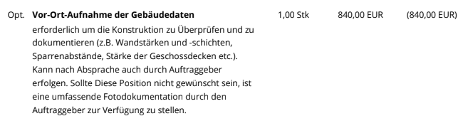

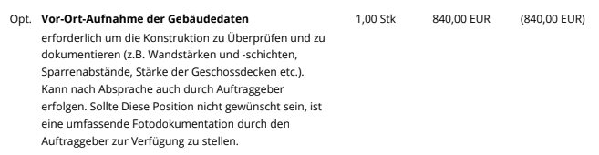

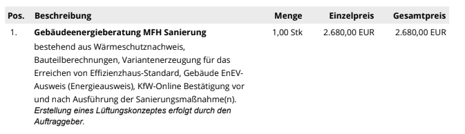

    Ich kann ein Angebot aus 2020 beisteuern für den Umbau eines 60er Jahre ZFH zu einem KfW55 ZFH.
    Eine optionale Baubegleitung hätte 720€ gekostet (haben wir per Foto/Mail gemacht). Alle Preise netto.

    Ich arbeite zurzeit nicht als Energieberater, aber versuche trotzdem mal einen Einblick zu verschaffen.
    Das ist halt reines Stammtischgeschwätz - X-Beruf muss ja nur, die machen doch sooo viel Geld. Bei X Einfach einen beliebigen Job einfügen.
    Als Energieberater lässt sich in den aller meisten Fällen nicht viel Geld erwirtschaften. Der Markt ist übersättigt, Leistungen wollen nicht vom Endkunden bezahlt werden (sprich es ist kein Markt für diese Leistungen da), der Zeitaufwand ist für den Endpreis einfach zu hoch um Geld zu verdienen und man muss für fast jeden Müll in irgendeine Liste eingetragen sein (jenachdem was man machen möchte bis zu vier Listen). Beim Sanierungsfahrplan und bei ein, zwei anderen Tätigkeiten lässt sich jedoch recht gut Geld verdienen.
    Die Preise sehen für mich okay aus - Du hast halt eine volle Baubegleitung mit beauftragt für ein paar Fenster zu wechseln. Warum könntest du vllt. noch erklären würde mich mal interessieren

    Ok schon einmal weniger als ich bezahlt habe. Danke! Interessant zu sehen.
    Für die BAFA Förderung war es nicht erforderlich, lediglich für die Einzelmaßnahmen KFW Fenster + Dach. Mit dem BAFA Antrag und der Abwicklung hatte der Energieberater 0,0 zu tun.
    Naja, mich stört halt das eine Baubegleitung abgerechnet wurde, welche es nie gab.
    Es gab 3 Termine
    -> Termin 1: Haus anschauen, Bilder machen, danach einen automatisierten "Beratungsbericht" erstellen mit 50-60 Seiten. Er gibt ein paar Daten ein, der Rest erfolgt sicherlich automatisch. 1550 € netto verdient. Aber gut das ich mir das nochmal angeschaut habe... jetzt ist mir aufgefallen das ich noch nicht einmal einen Energieausweis erhalten habe.
    -> Termin 2 + 3 jeweils 15 Minuten vor Ort gewesen um ein paar Bilder zu machen. Anschließend diese Bestätigung nach Durchführung ausgestellt. Das wars. Und noch einmal 2.785 € verdient. Das Ganze erscheint mir schon sehr lukrativ.
    Wieso ich die Baubegleitung beauftragt habe? Weil ich keine Ahnung hatte. Ich dachte das gehört halt dazu. Und im Endeffekt gab es ja keine Baubegleitung.
    BAFA in Eigenregie 49000 T€ Förderung erhalten
    KFW 100000 € Kredit in Anspruch genommen (Einzelmaßnahmen wie gesagt Fenster + Dach) und nach Einreichung der "Bestätigung nach Durchführung" 20000 € Investitionszuschuss erhalten. Sprich die Kredithöhe beträgt nur noch 80000 T€. Somit 20000 T€ gespart. Und 2200 an den Energieberater gezahlt.
