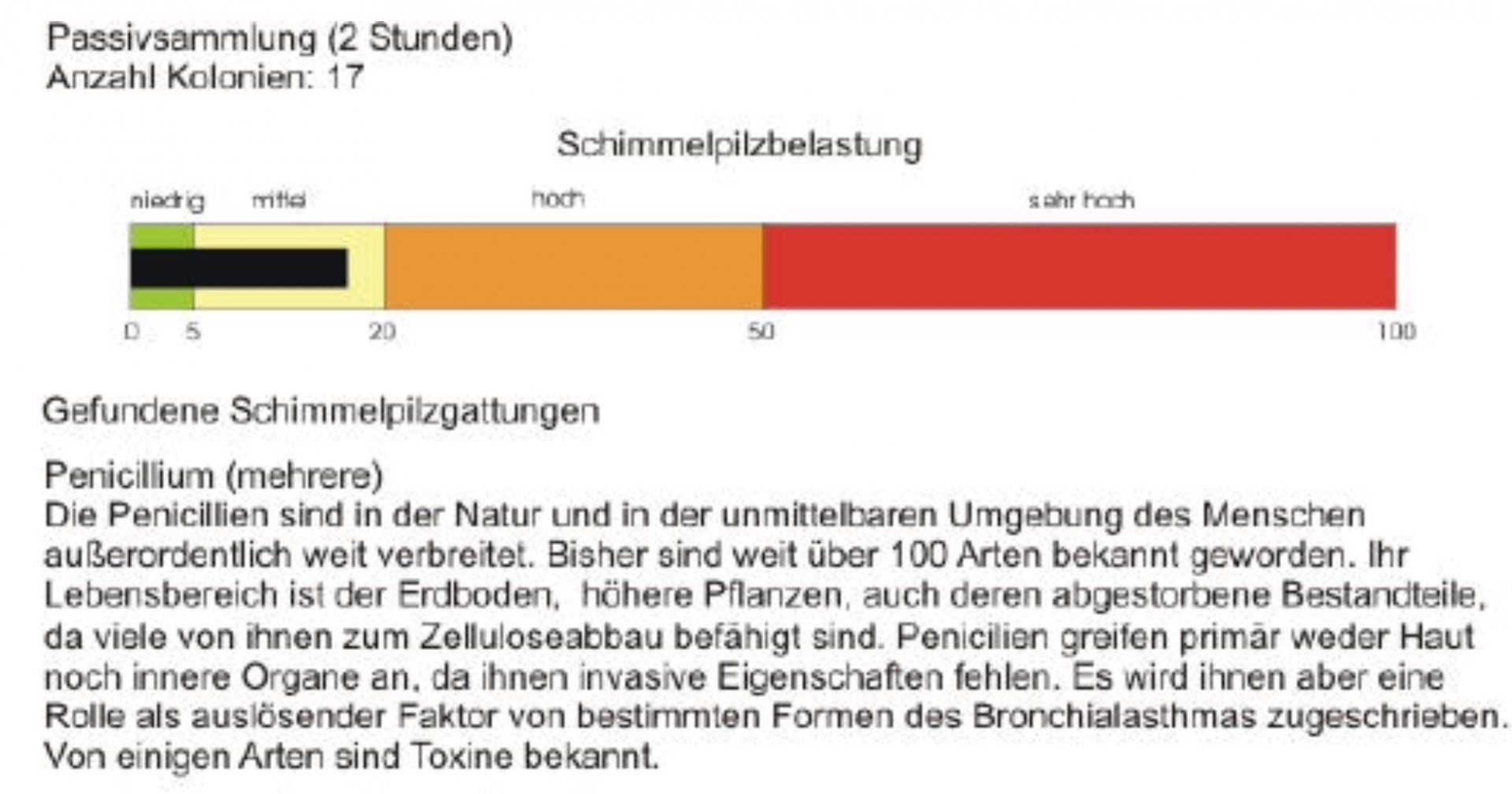

    Wer behauptet in einem Altbau könne durch die Veränderung an Bauteil A niemals Schimmel an Bauteil B entstehen, der sollte da mal eine Zeit lang schlafen müssen wen es doch passiert. Kein Sarkasmus, ehrliche Meinung.
    Ich nehme bei Schimmelfällen seit über 15 Jahren standardmäßig Abklatschproben und nach hunderten Untersuchngen hatte ich noch keinen einzigen Fall mit dem „roten“ Schimmel, also den, bei dem der Biologe den Zeiger in der Skala auf rot setzt. Ich weiß zwar nicht was das bedeutet, weil ich das Schimmelgedöns eh überwiegend für überzogenes Genache halte, aber es scheint dann doch nicht ganz so dolle zu sein mit den wirklich gefährlichen Arten.
    Btw, wie viele Fälle von akuter Schimmelpilzvergiftung gibt es denn jährlich so?

    Welcher ist "der rote Schimmel"?
  7. #7 Gast 85175, 12.06.2019
    Gast 85175
    Gast 85175 Gast
    Das ist der „toxitus instantumfallus“. Wenn zu dem noch etwas Radon aus dem Keller dazukommt, dann überlebt man das wohl nur wenige Minuten.
    Da hilft dann nur alles raussreissen und großzügig mit PCB und Lindan tränken. Vorbäugend kann man auch größere Mengen VOC-ausgasende Baustoffe einbauen, dann nistet sich der Schimmel erst garnicht ein. Viel weichgemacherter Kunststoff könnte auch präventiv fungizig wirken, müsste man mal untersuchen.
    Ich müsste jetzt ins Büro fahren und so ein Ding holen, es gibt Schimmelarten die sind als krebserregend und was weiß ich nicht alles noch eingestuft und die hatte ich noch nie.

    Wobei ich gerade sehe, in der Liste ist der Aspergillus Dingenskirchen nur Klasse 2, aber mein Baubiologe stuft ihn anders ein. Was mich jetzt wieder darauf bringt, dass das wohl überwiegend unausgegorene Panikmache ist. Muss den mal fragen wozu ich ihm eigentlich ständig Geld überweise...
